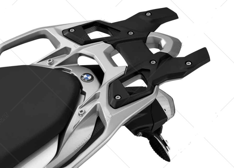

ich kann mich nicht erinnern, dass dies hier schon jemand ausprobiert hat - die Trägeraufnahme sieht aber schon sehr unterschiedlich aus

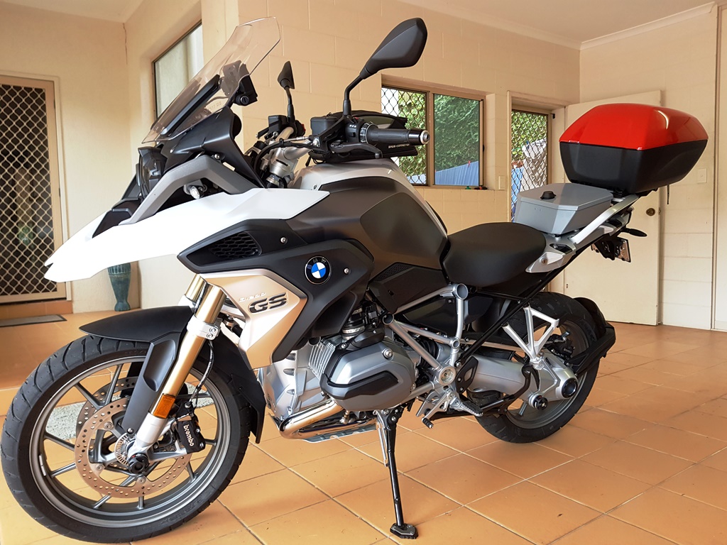

Ich suche ein kleines Topcase nür die Helm und Handschuhe während einer Kaffeepause zu bewaren. 30 l Topcase von S 1000 XR wurde 3 kg leichter als Vario Topcase sein, und die Rückenlehne sieht für den Beifahrer komfortabler aus. Dafür bin ich um 30 l Topcase intressiert. Ich habe schon Vario Seitenkoffer, und will das Topcase für gleiche Schlüssel kodieren.
Givi Monokey Topcase konnte man auch für BMW Schlüssel kodieren, aber alle Topcase in Monokey-Serien sind für mich zu groß.
Es gibt widersprüchliche Informationen darüber, ob das 30 l Topcase von S1000XR für R1250 GS paßt. Ein Finnischen Händler sagte, daß es geht nicht, aber dann gibt es dieses Bild bei advrider.com, wo das 30 l Topcase an R1250 GS ist. Die Klammern sehen auf den Bildern ähnlich aus. Ich würde mich freuen, wenn das noch jemand testen könnte.

Ich weiß, dass das Vario Topcase nicht auf den serienmäßigen Träger der R 1200 R passt.
Der Grundträger sieht ähnlich aus, ist aber doch anders.

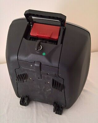

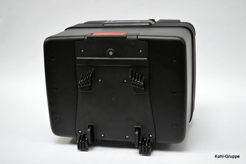

kann es sein, daß es sich bei dem auf dem Bild 1 gezeigten Topcase evtl. um dieses für die K50 passende Teil handelt:

Jetzt weiß ich, und habe eins. Das kleine 30 l Topcase von S1000XR (und R1200R RS, GS, RT, F900R, XR, F800S, ST, GT, C400GT, X, G310R, GS) paßt direkt in den Halter von Vario-Topcase.
