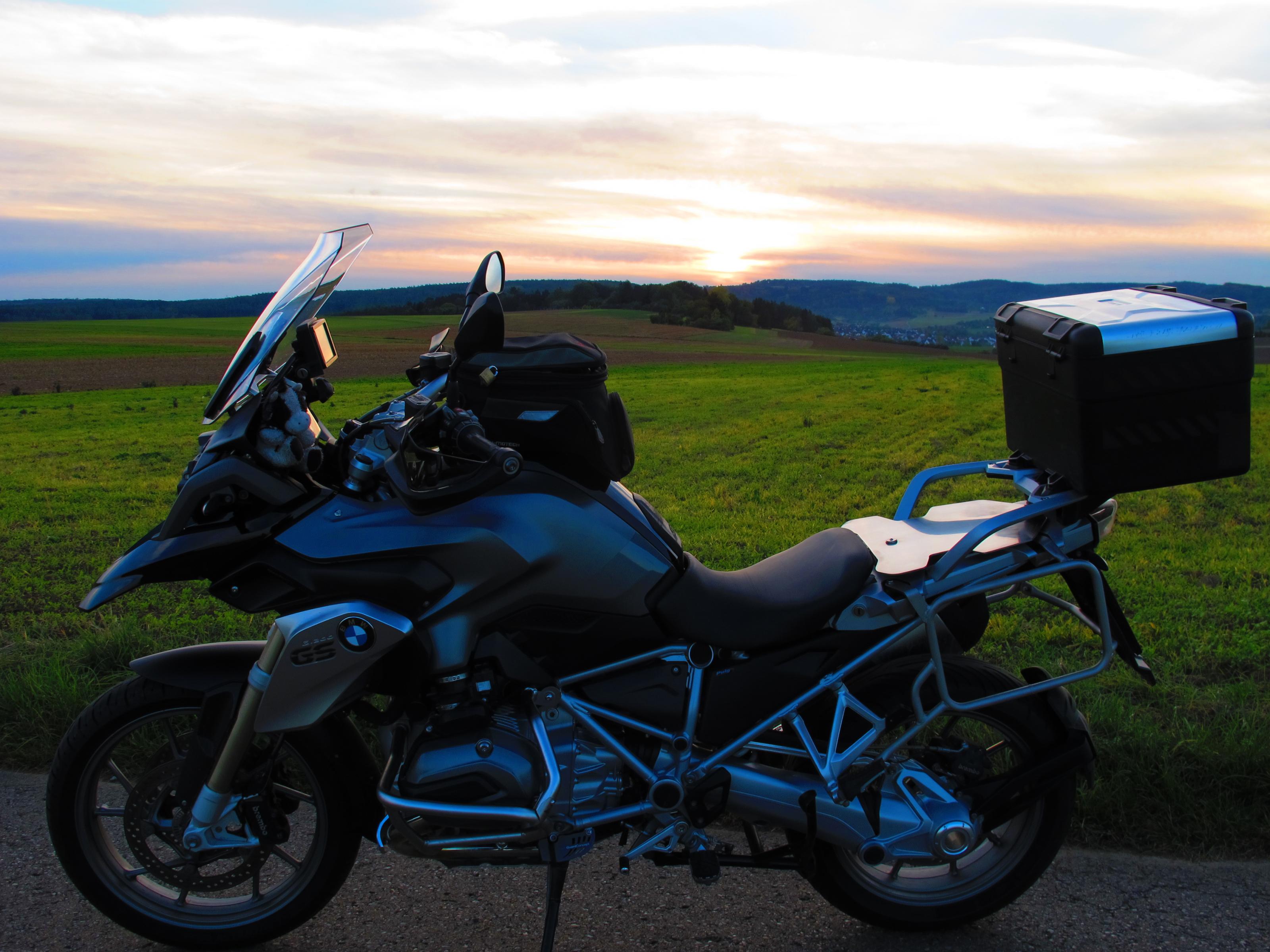

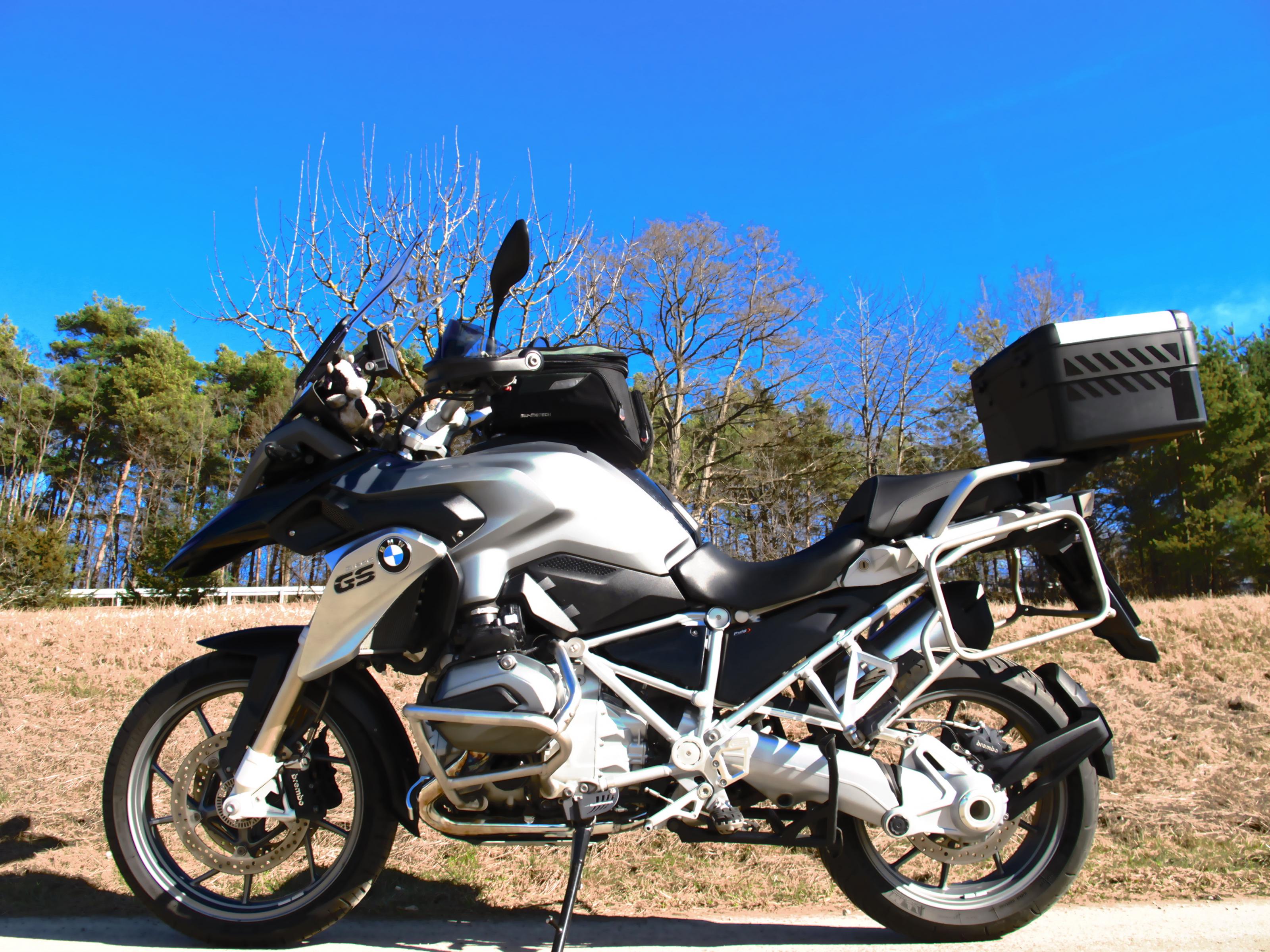

Gast29174
wenn das Variokopptopcase in der niedrigen Stellung ist, ist es auch klein und kompakt - ich habe meines aber meistens oben denn
dann geht alles bequem rein. :) wenn ich mir mal ein neues kaufe wird es das Kappa Alu Topcase
