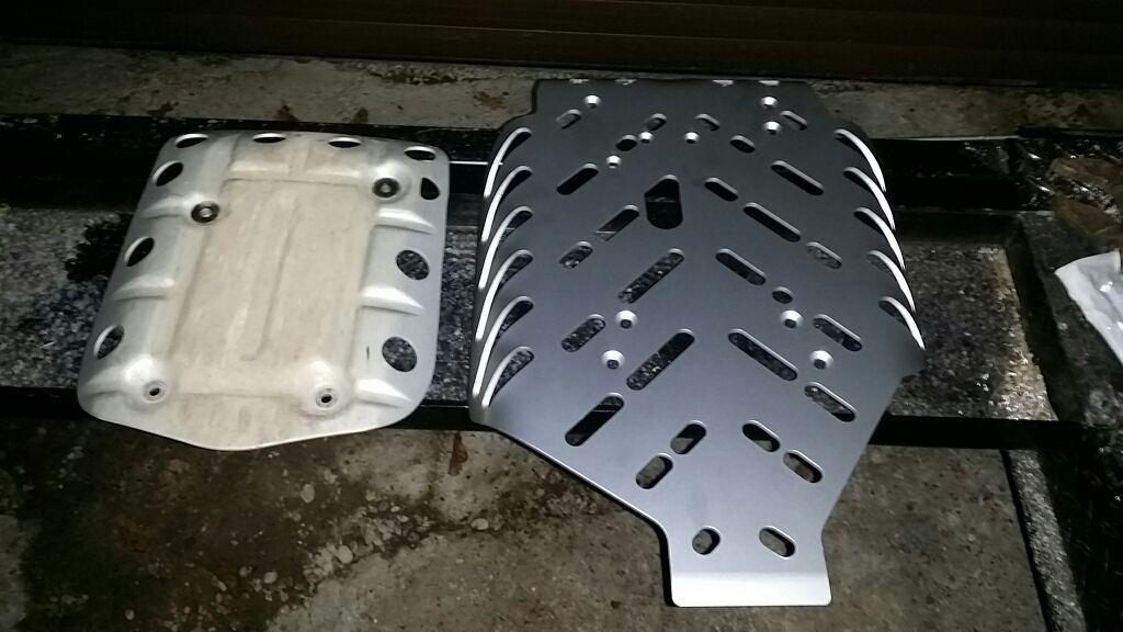

Jaja, altes Thema, aber hier stimmt was nicht so ganz:
Meiner Ansicht nach der grösste Nachteil bei der Variante Wunderlich EXTREM:
Dieser besteht aus 2 Teilen, der Grundplatte und dem eigentlichen Schutz. Für Wartungsarbeiten (Oelfilterwechsel) muss
auch die Grundplatte demontiert werden. Dies ist zusätzlicher Aufwand ... mbMn unschön, ich hätte mir gewünscht einen
entsprechenden Ausschnitt zu finden.
Klar muß beides ab, allerdings reicht es dazu die 5 Besfestigungsschrauben des Halterahmens zu lösen.
Also genau wie beim Originalteil der ADV. Den Schutz muß man NICHT auseinanderbasteln!
Die Ausführung mit Halterahmen als Opferteil finde ich ziemlich gelungen.
Und natürlich braucht man son Quatsch nicht wenn man immer auf der Straße bleibt. Wenn aber nicht ist der Unterschied schon enorm:
