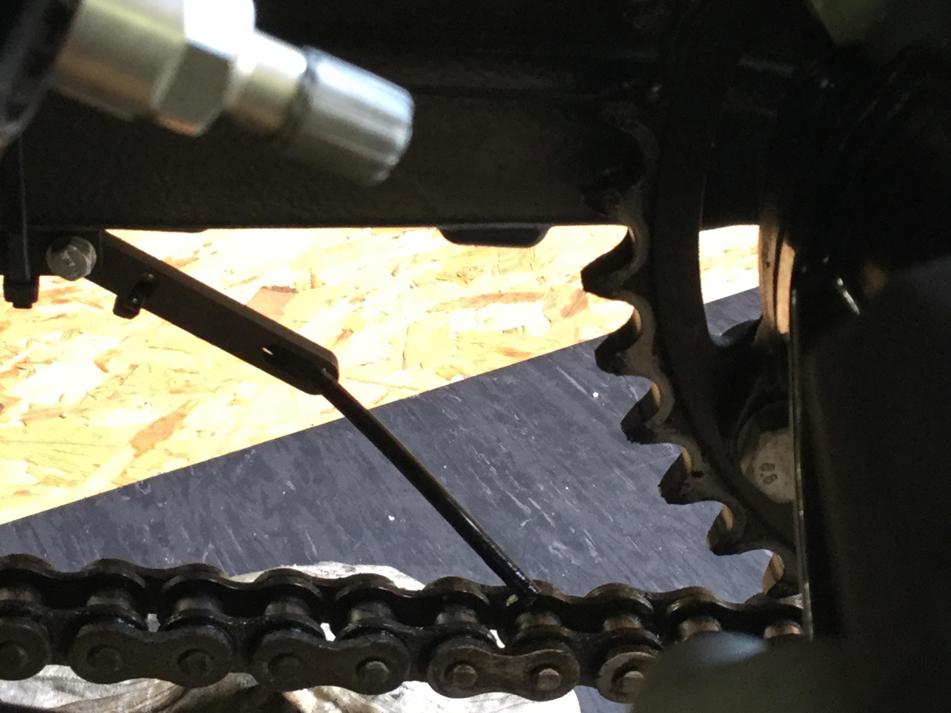

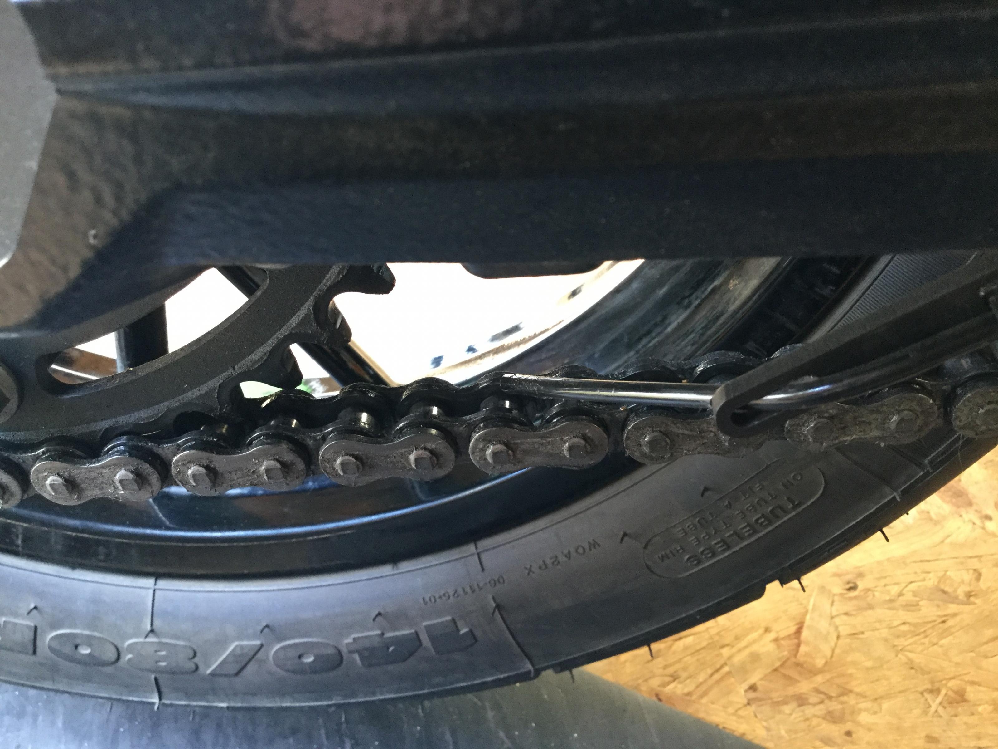

auch wenn ich nur noch Kardan-Moppeds habe zur Zeit, ich würde wieder zum Rehoiler greifen, handwerkliches Geschick und Lust zum Basteln und kreativ sein vorausgesetzt.
Bei meiner Versys sah es dann so aus

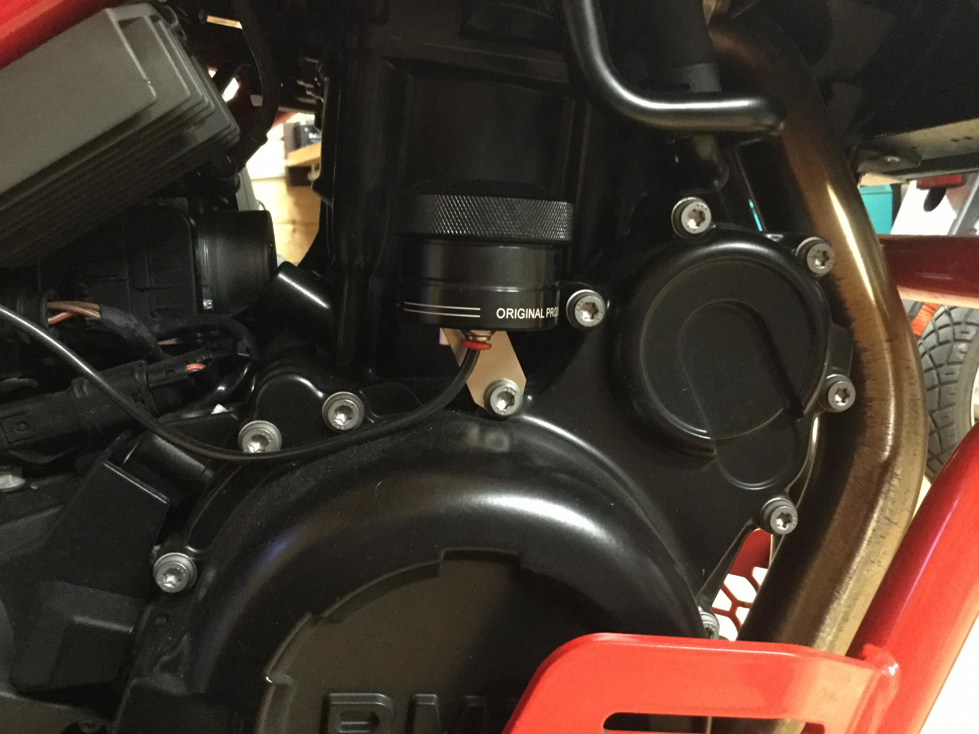

Gibt es da keine Probleme mit Hitze? Der Schlauch liegt ja direkt auf dem Motor?!
Die 3cm werden das System wohl nicht lahmlegen, bisschen Fahrtwind bekommt der Schlauch ja auch ab...evtl. wird das Öl etwas dünnflüssiger, aber von alleine tropft da nichts..

Das heißt Du hast den ganz normal an der Schwinge befestigt?!

Danke JoMeiBu!
Musst mal googeln, auf der Seite von Lo... gibts z.B. die Anleitung, Montage ist kein Hexenwerk und dauert keine 15min.

@JoMeiBu
Wenn Du die Kette nach oben drückst und die Düse hat Kontakt mit der Selbigen, musst Du den Anbau ändern, so wirst Du die Düse verlieren, denke ich.

Es gibt keine Düse, es ist ein weicher flexibler Schlauch....er wird durch die schwarze Halterung justiert und aus dort fixiert...
....genau, und wenn die Kette den Schlauch streifen sollte, passiert gar niGS, bei meiner GSXR
funktioniert es seit einigen tkm so wunderbar :).
