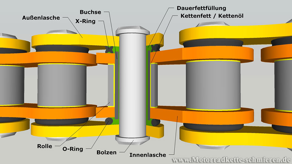

Wenn man weiß, wie eine moderne Kette funktioniert, wird man gut und gerne auf Kettenöler verzichten und die se Umweltsauerei vermeiden.

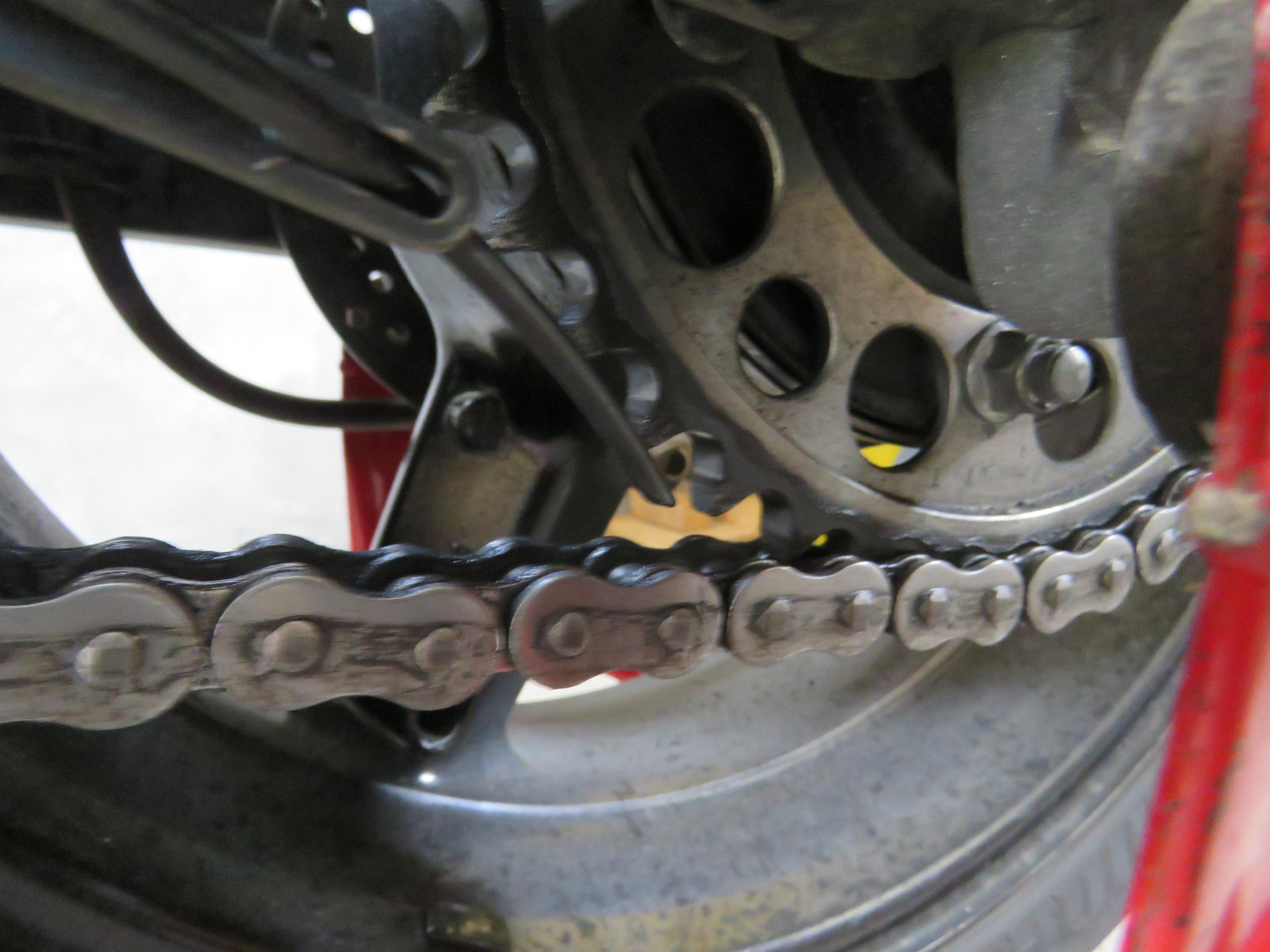

Momentan habe ich den CLS noch auf Stufe drei eingestellt, an was machst du es fest, dass Stufe 1 ausreichend ist?
Ich habe das Kunstoffröhrchen so eingestellt dass es leicht am Kettenrad anliegt, was zur Folge hat, dass die Farbe am Kettenrad an diesem Streifen weg ist. D.h. die Reibung dort ist nicht 0 und auch das Röhrchen wird wohl irgendwann runtergescheuert sein. Gibt es dafür Ersatz, ausser bei CLS selbst (Sorry aber 1,19 zzgl. 7,45 Versand! sind nicht akzeptabel)

Wird die Düse nachgestellt? Ansonsten hört das Schleifen mal auf.:p

Bitte nicht erschrecken ;), es gibt genial einfache Lösungen die super funzen,
ist schnell ein-ausgebaut, die Düse ist die Kunsstoffleitung die von der Pumpe
kommt, und zielt auf die Kettenmitte.
Die Kette ein bisschen beobachten und ab und zu eine 1/4 oder 1/2 Umdrehung
am Behälterdeckel / Pumpe drehen, fertig.

Ich fahre den CLS seit 4500Km auf Stufe 1und die Kette sieht gut geschmiert aus. An allen beweglichen Kettenteilen ist Öl zu sehen ohne das es zu viel ist und die Felge vesaut.
Die kette ist auch laut dem Freundlichen richtig geschmiert und das Röhrcchen liegt nicht am Ritzel an.

Hallo schlork,
das Kunststoffröhrchen liegt am Kettenrad an, aber ohne große Vorspannung. Das kann man leicht überprüfen, durch dem es vom Kettenrad weggezogen wird und beim Zurückfedern ohne sich zu verbiegen wieder die Ruheposition einnimmt. Ausreichende Schmierung ist vorhanden wenn die Kettenrollen nicht glänzen sondern einen hauchdünnen Ölfilm aufweisen und dabei auf der Felge so gut wie keine Ölspitzer zu sehen sind. ABER ganz vermeiden läßt es sich nicht.

Wenn die Düse nicht am Kettenrad abliegt wird das Öl vom Fahrtwind nach hinten geblasen. Damit ist eine präziese Verteilung des Öls nicht sicher gestellt.
Daher die Düse bitte mit der Schnittfläche am Kettenrad anliegen lassen.

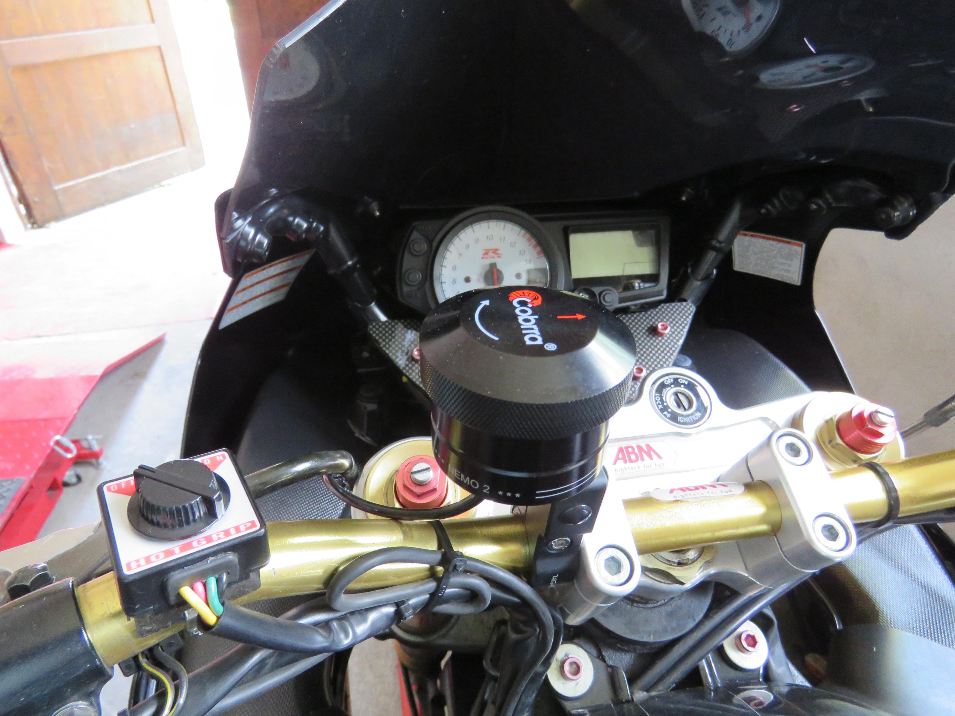

Niedersachsen
F700GS 2017
Ich werde mir den Cobrra Nemo 2 installieren. Keep ist simple...
JoMeiBu
JoMeiBu
Joined
Sep 7, 2018
Messages
49
Location
Kiel
F700GS Bj.2017
View attachment 284829 View attachment 284830
Den Cobra habe ich an meiner F700gs auch, den Behälter rechts am Motor befestigt, immer beim tanken mal nach unten greifen für ne viertel Drehung..
