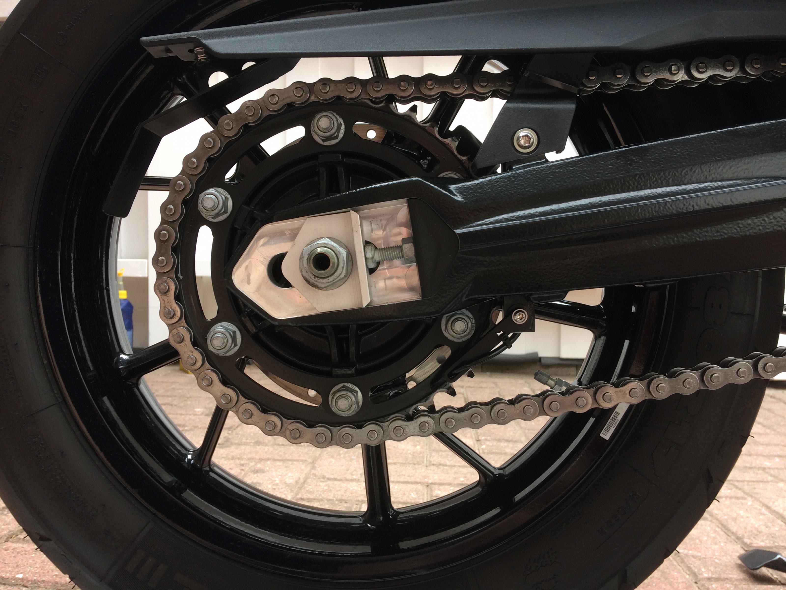

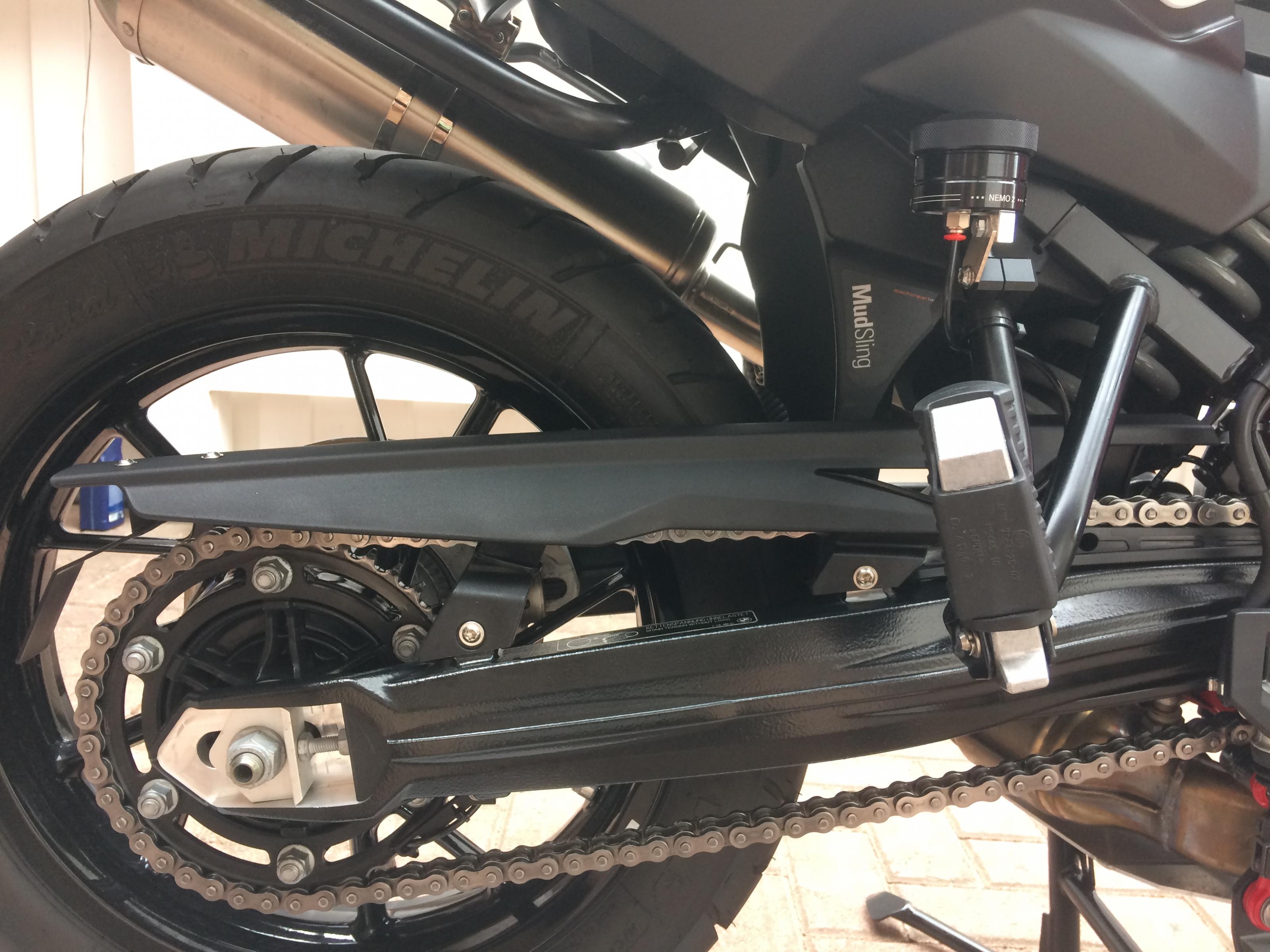

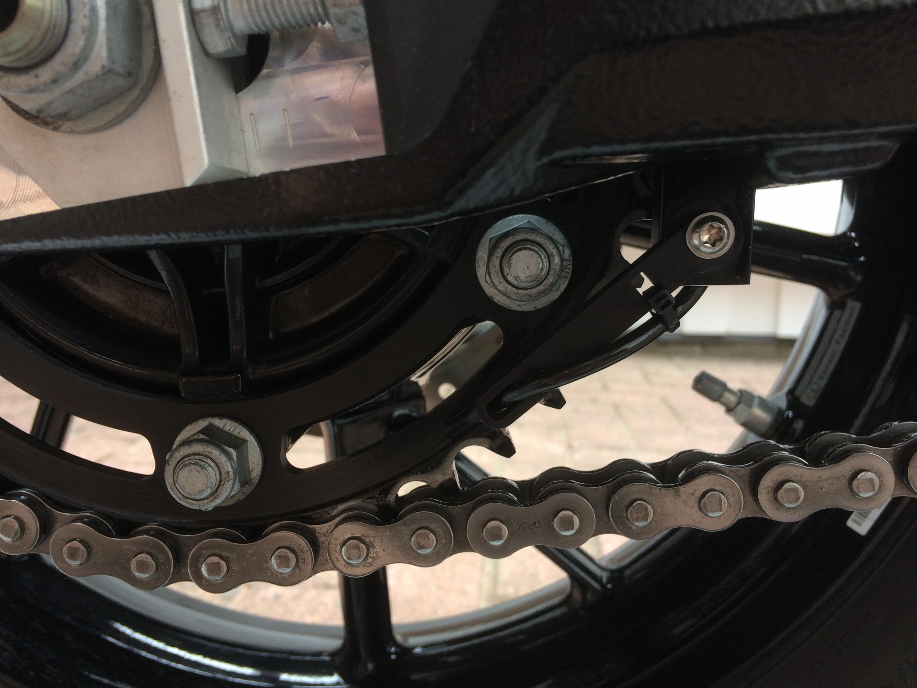

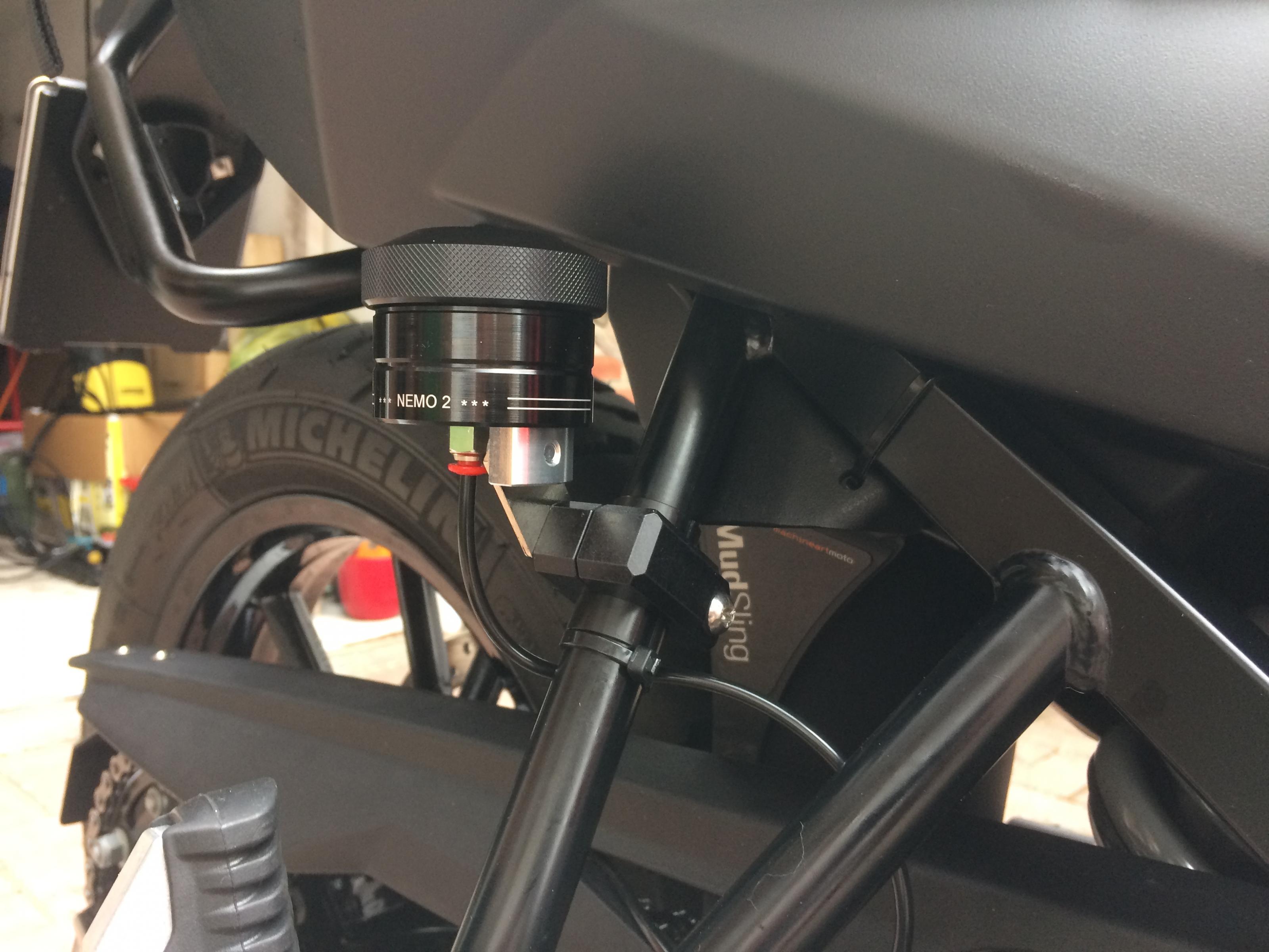

So der Cobrra Nemo 2 ist an meiner F700GS verbaut. Ich hab die Schlauchhalterung am Kettenrad hinter der Schwinge montiert. Sieht meiner Meinung nach besser aus und kommt da ohne Kabelbinder aus. Hab dazu eine U-Schiene verbaut und diese an der Kettenschutzverschraubung montiert. Macht einen soliden Eindruck und kann vollkommen spurlos wieder abgebaut werden...
