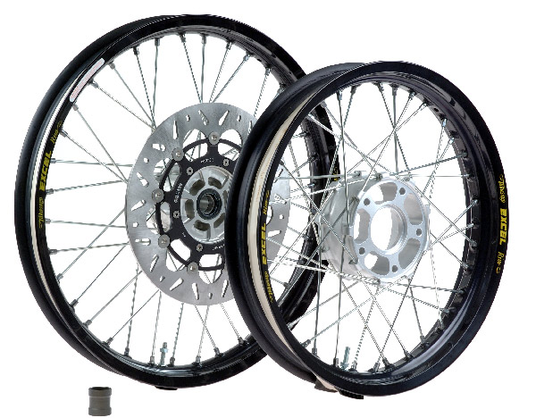

Hallo zusammen,
welchen 18“/21“ Radsatz fahrt ihr auf euren Enduros?
Soweit ich fündig geworden bin gibts AQ, HPN und HE. HE ist der günstigste und hat gefräste Naben, die sehen zwar geil aber auch ziemlich filigran aus.
Die 2. Frage wäre ob die Radsätze zulassungsfähig sind. Bei allen 3 Kanidaten steht davon nichts davon dabei...
Grüße Holger

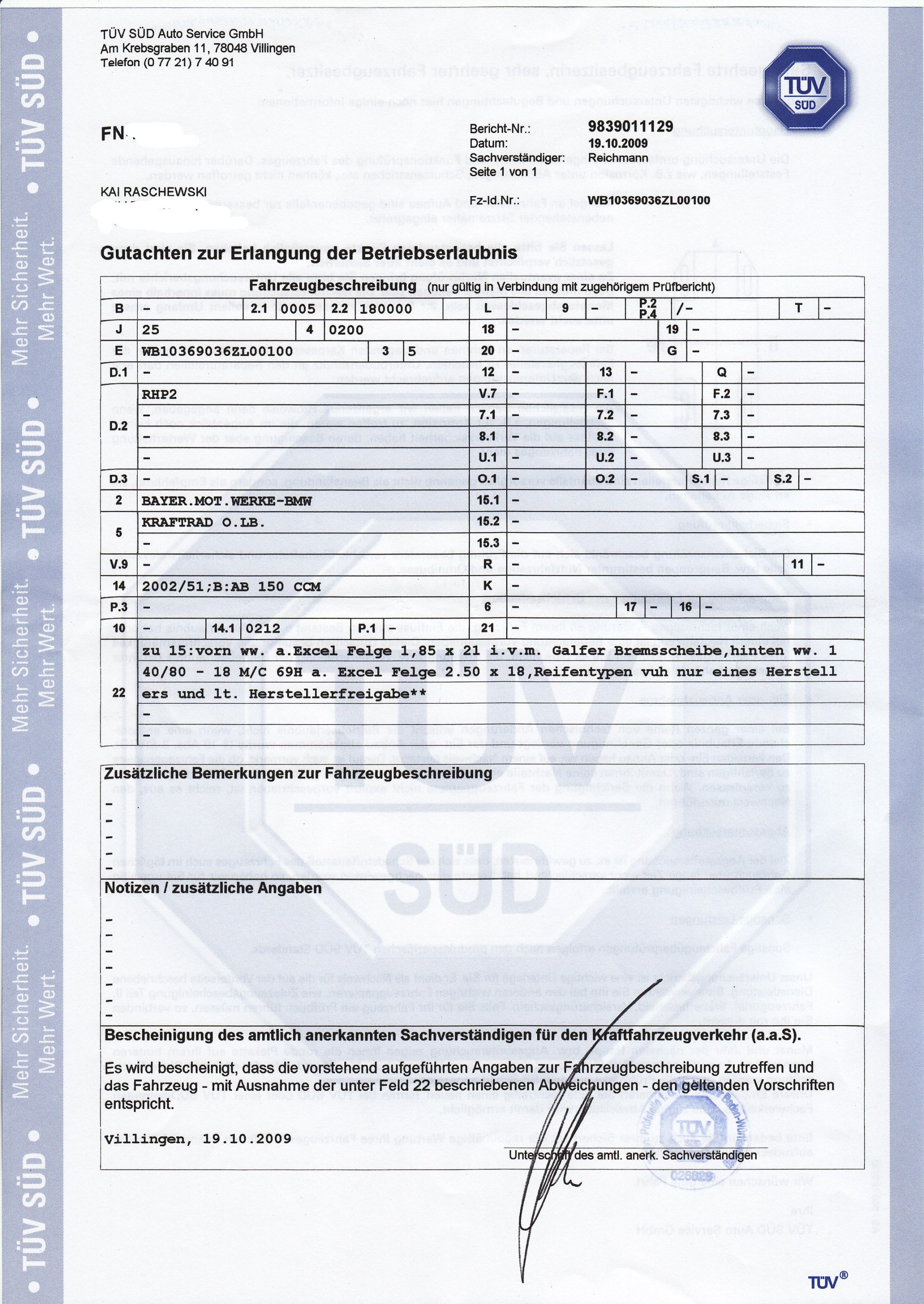

hatte damals den Excel Radsatz für die HP2 E bei TT gekauft,
die hatten sich dann auch um TÜV Gutachten gekümmert.
Für Geländeeinsatz absolut besser.

Hallo Kai, hast du einen anderen Radsensor verbaut wegen dem größeren Radumfang? Mein TÜV Prüfer macht Zicken bei meinem Excel Radsatz, da mehr als 10% Unterschied zum 17“ Rad.
VG Mike
Kai R
Hallo Mike,
nein, habe am Radsensor nichts verändert, Hatte auch nie Probleme beim Tüv.
Holg-Air
Holg-Air
14.08.2017
106
Witten
R100GS´93; R1200GS´07; HP2 Enduro´06
VG Mike
Hallo Mike,
Welche Reifenbreiten fahrt ihr denn? 130er oder 140er Hinterrad. Vielleicht macht da der Unterschied von der Flanke schon die paar % aus...

So da bin ich wieder. Da mir die o.g. Verdächtigen entweder zu teuer sind oder sich erst gar nicht zurückmelden, werde ich mir nen Satz Exelfelgen bestellen und die selber einspeicheln. Ich glaube entgegen des Mainstream sogar in silber.
Hat jemand irgendwo die Maße der Speichen, bei 21/18 auf Originalnaben, im Petto oder wäre so nett die zu messen? Dann kann ich alles zusammen bestellen.
Grüße Holger

ich wollte Hauptsächlich von den Kreuzspeichen weg. Ist für Offroad einfacher mit nachzentrieren Und auch einfacher selbst einzuspeichern. Offroad is auch der Grund für Silber, da fallen die Steinschläge nicht so auf.
@gina-900
HE sind die die sich bei mir leider gar nicht zurückmelden. Bisher hatte ich da aber zumindest mit Bremsen gute Erfahrungen gemacht.
@AmperTiger & @cage
Sedlbauer hab ich tatsächlich auch schon was öfter gehört. Vor allem mit wenn man das auch eingetragen bekommt. Für mich ausem Pott zwar etwas weit aber ist im Hinterkopf. Ich hoffe mein TÜV Prüfer lässt sich auf das oben gepostete Gutachten bzw. die Eintragung ein.
Einspeichen wollte ich allerdings selber. Weil‚s Spaß macht und natürlich günstiger ist 😉. Ich werd mal was Rumtelefonieren. Menze ist hier bei mir um die Ecke. Vielleicht haben Touratech ja auch noch irgendwo Speichenmaße. Die haben mein ich doch auch auf Originalnaben gespeicht.
