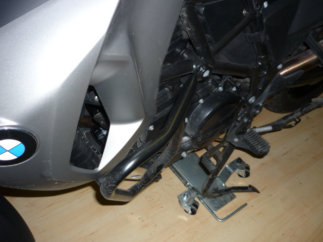

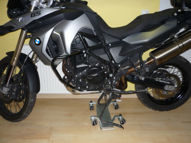

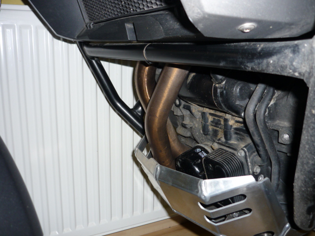

Da haste n Bild :p
das ist der SW-Motech
Ich mach nachher noch mal Bilder von der Seite

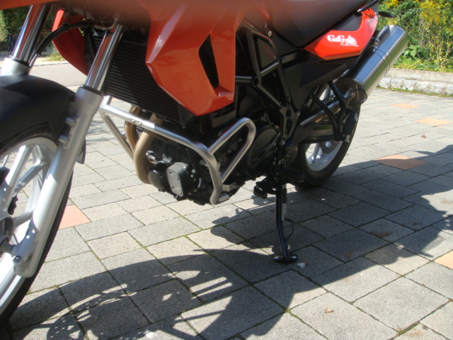

Bild dir deine Meinung ... hier zum original BMW Teil.
Dran denken: manche Bügel verursachen höher Inspektionskosten, da erst zeitaufwendig weg/hingeschraubt werden müssen.

An dem SW-Motech kann man auch Zusatzscheinwerfer montieren.
Ich finde gerade gut das der Bügel soweit hoch geht. Schön über den Schwerpunkt, was nützt mir ein Bügel, wenn die Maschine drüber fällt und die Verkleidung platt macht.
Und montiert hätte ich den auch inner halben sundte...wenn ich die Torx da gehabt hätte :( musste 2x in Baummarkt laufen...erst für die Handprotektoren und dann für den Bügel :)
