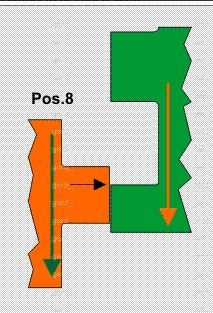

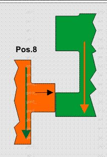

Abgesehen davon wäre ein möglicher Erklärungsansatz:
Verringerung der internen Reibung im Getriebe.
Bei ungünstigem Aufeinandertreffen der Schaltklauen:
-> Schaltklauen drehen sich trotz Aufeinandertreffen (Bei nicht übermäßiger Anpresskraft) etwas weiter -> Gang geht "leichter" rein.
Verringerte Reibung führt zu geringeren Betätigungskräften, was sich in "leichterer Schaltbarkeit" äußern kann.
