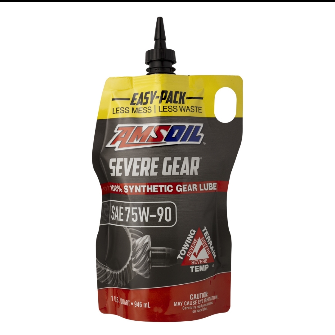

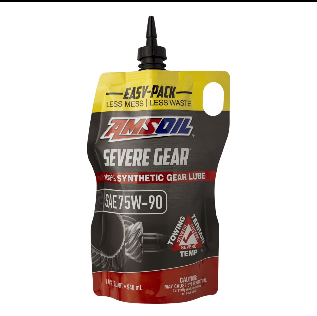

Ich benutze das von den Ami's.Haben es auch in der 75W140 Variante.
Wobei Motul auch sehr gut istScreenshot_2024-03-23-10-33-23-711_ba.pik.v2.android-edit.jpg

@DonOdo geiles Zeug, aber bitte .. Flug nach USA, soll's das nächste Mal der Trump mitbringen? Ist ja eine recht witzige Verpackung. Vermutlich steht hinten drauf "Keep away from children. It may be harmful if swallowed".
Also, dann lieber "Hausmannskost" wie Castrol, oder Mannol, oder Fuchs. Ölthreads sind immer lustig, wobei sich eine Tendenz abzeichnet in Richtung 75W-140, die aber NICHT das empfohlene SAE90 der BMW Motorrad ist.
