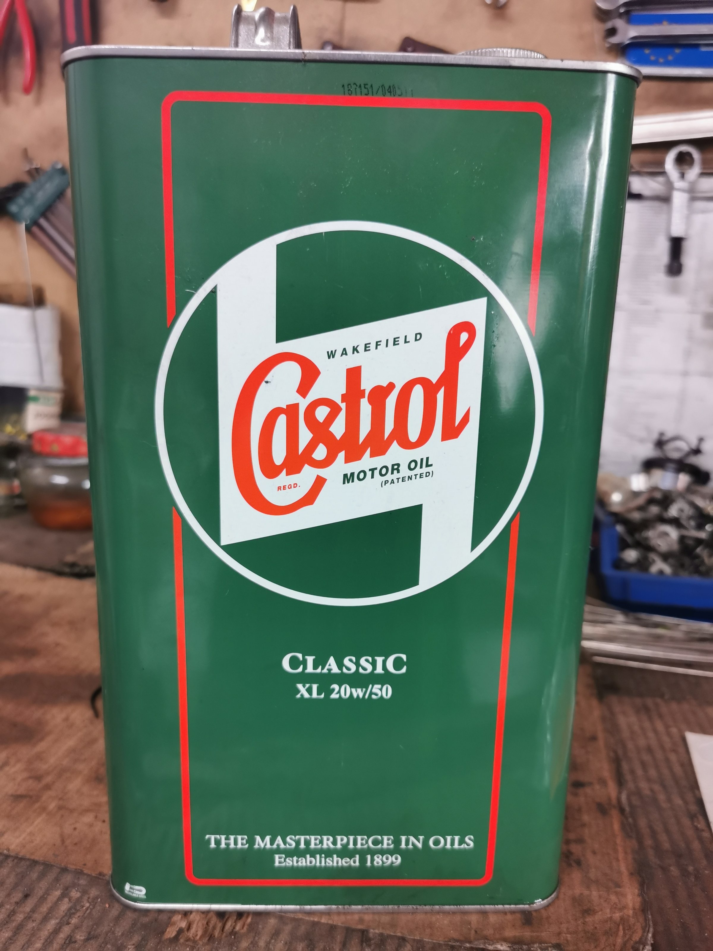

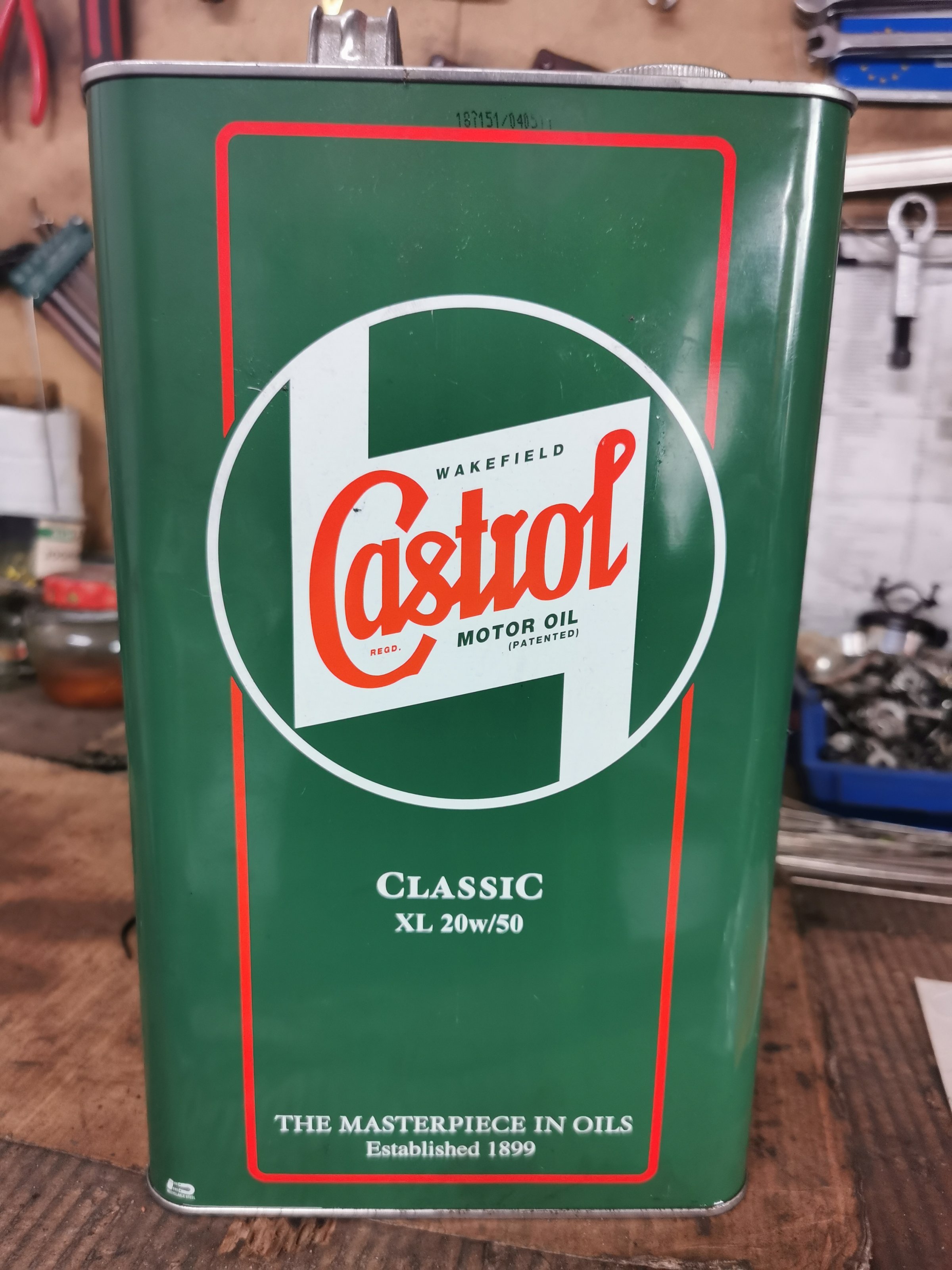

Moin zusammen, Deichselhirsch #9 und Sampelmann #16..... einer schreibt bloß nicht nach der Fahrt auf den Seitenständer, der Andere schreibt unbedingt nach der Fahrt auf den Seitenständer... Das sorgt für Klarheit :-))))))
Ich handhabe es seit 50.000 Km wie folgt, nach der Fahrt auf den Seitenständer und nach kurzer Zeit auf den Hauptständer. und es kommt nur das gute mineralische Castroll Classic 20W50 rein. :-)

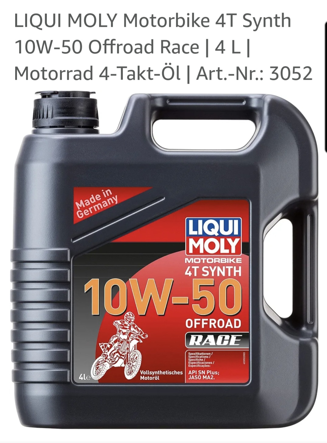

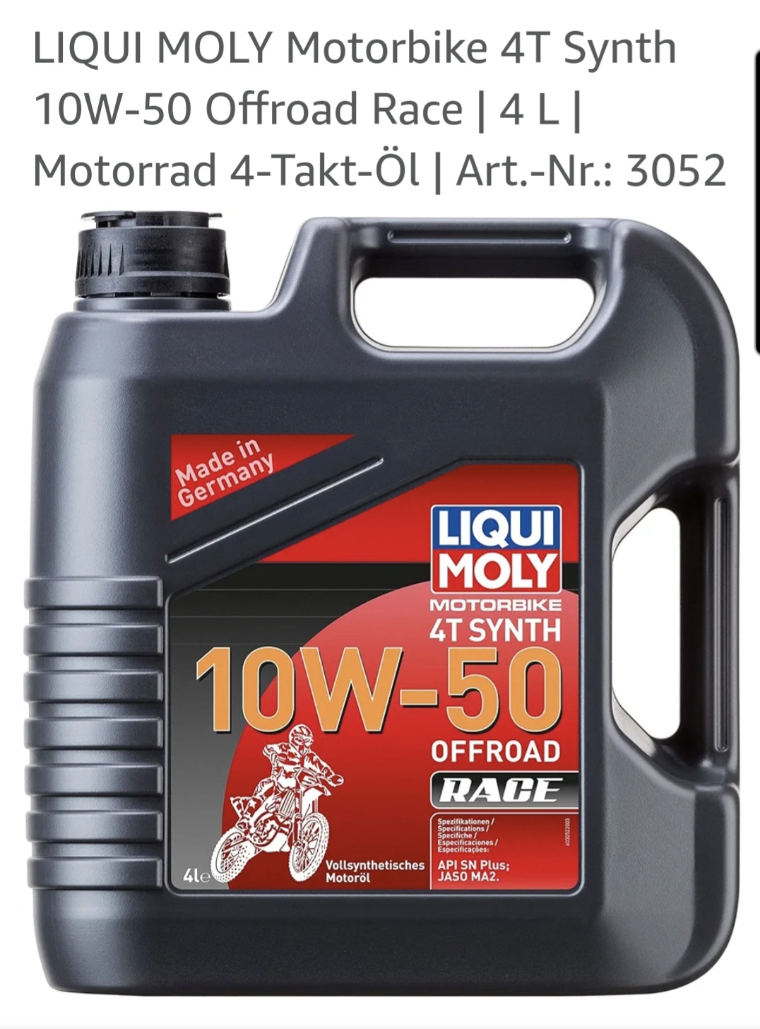

Es ist schon erstaunlich, mit welcher Beharrlichkeit Leute von den Herstellerempfehlungen für ein bestimmtes Motoröl abweichen.
Na ja, manche Herstellerempfehlung ist ja teilweise so alt wie unsere Schätzchen. Da ist die Entwicklung ja auch ein wenig fortgeschritten...
Ich halte von synthetischen Ölen sehr viel - ich quetsche ihre Vorteile auch nicht durch (zu) lange Wechselintervalle heraus.
Ich nehme das von LM und bilde mir ein, dass das Motörchen es lecker findet und es dem Verschleiß bestmöglich die Stirn bietet.
