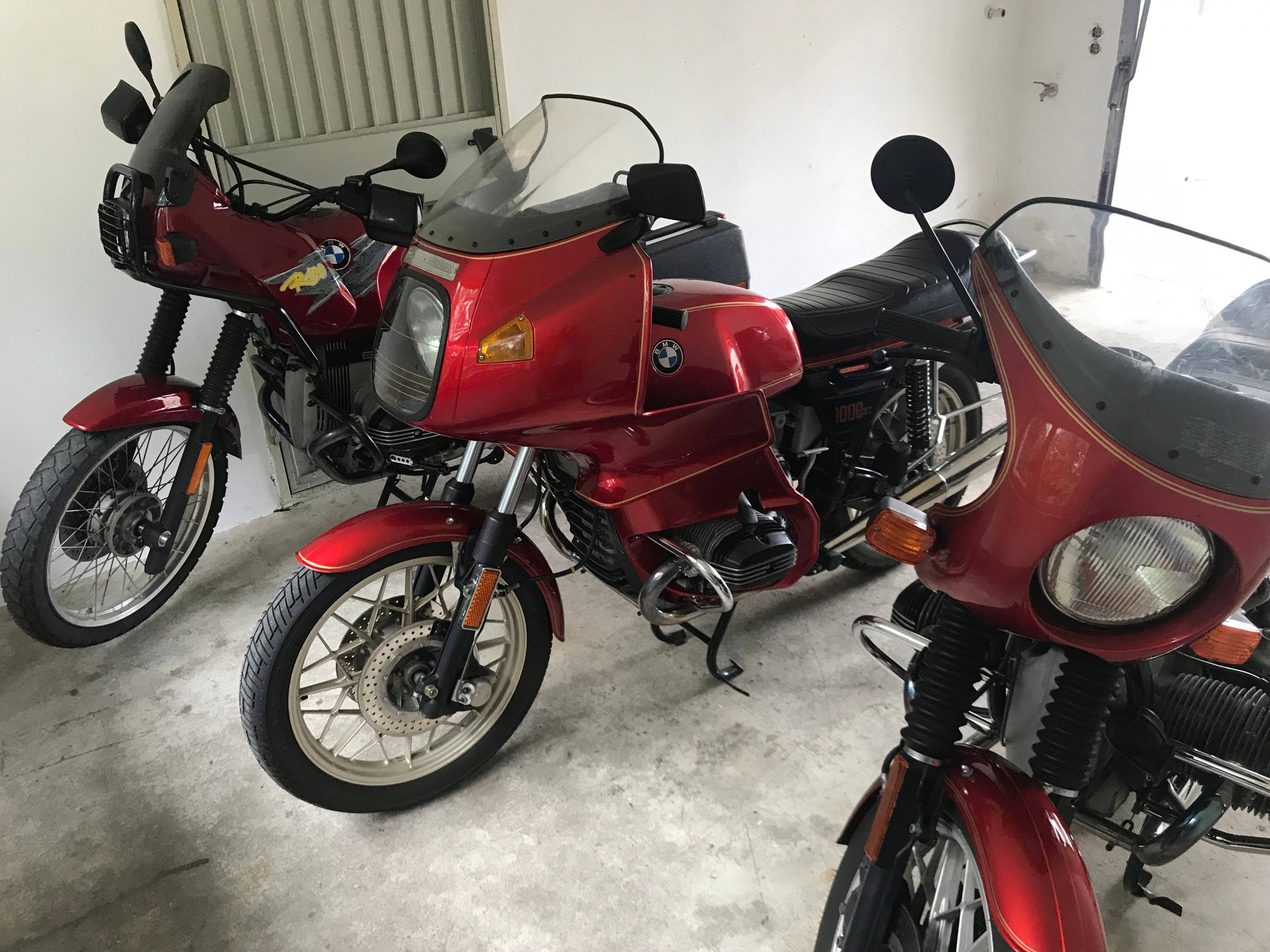

Viel Erfolg auf der Suche nach dem richtigen Öl. Ich fahre selbst bei meinen Kühen vollsynthetisches Öl, nur statt 10W50 hier 15 / 20W50. Sonst steigt der Ölverbrauch beim 2V

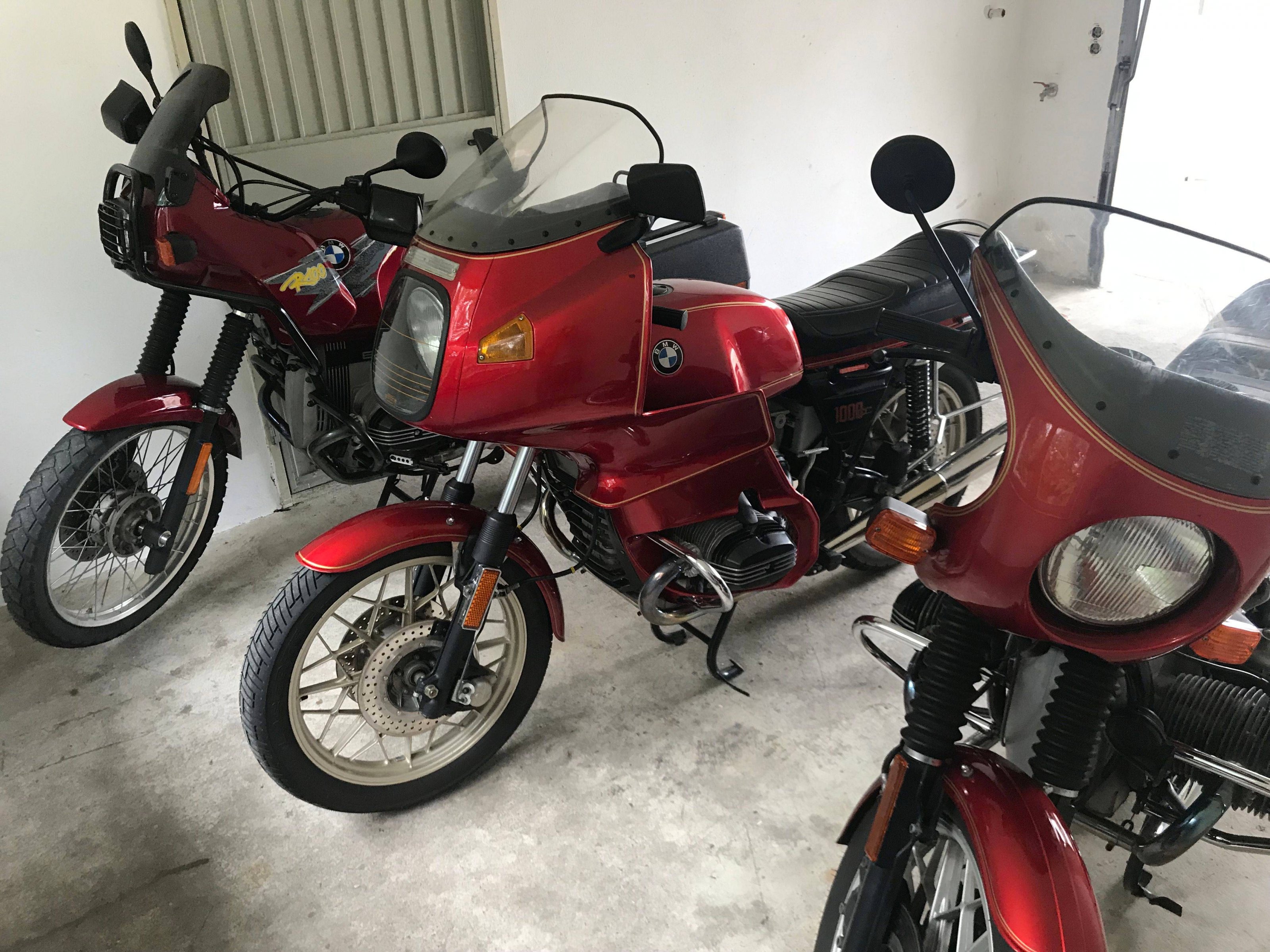

Viel Erfolg auf der Suche nach dem richtigen Öl. Ich fahre selbst bei meinen Kühen vollsynthetisches Öl, nur statt 10W50 hier 15 / 20W50. Sonst steigt der Ölverbrauch beim 2VAnhang anzeigen 549929Anhang anzeigen 549930Anhang anzeigen 549931
