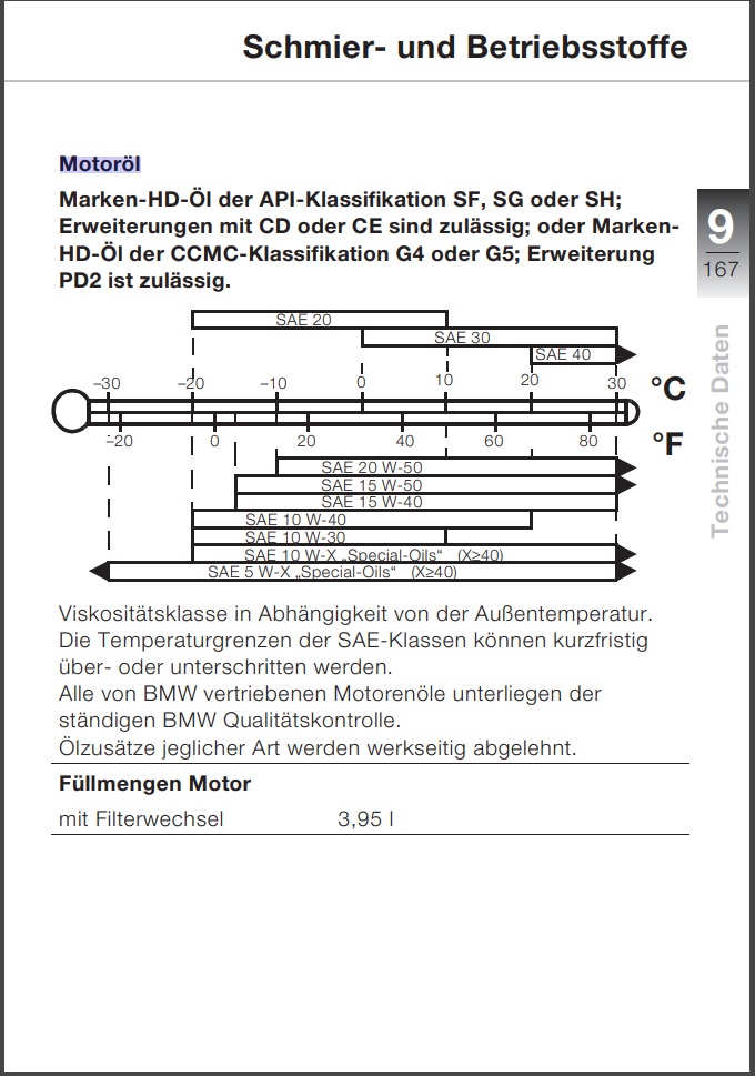

Absoluter Unsinn! Das steht so nicht drin! Quelle?
Hast Du denn schon mal reingeschaut, was in der Betriebsanleitung (BA) Deines Motorrades zu dem Thema für ein "Unsinn" geschrieben steht. Dazu braucht man nämlich keinen Panther. Das kann jeder selber tun. Und zur Vereinfachung stellt BMW Motorrad diese Anleitungen sogar herunterladbar für jeden zur Verfügung. Also nur zu! Diese BA haben auch den Vorteil mit weniger Aufwand durchsuchbar zu sein als die papierenen.
Ich kürze hier ab und zitiere mal was in einer meiner Anleitungen (Jahrgang der Anleitung Ende 2007, wird sich aber ziemlich sicher nicht nur dort finden lassen) zu einem Modell der K25-Reihe geschrieben steht und hoffe damit keine Urheberrechte ungebührlich zu tangieren:
"Ölsorten
Motoröle der API-Klassifikation SF oder besser. Motoröle der ACEA-Klassifikation A2 oder besser.
BMW Motorrad empfiehlt, die ersten 10000 km keine synthetischen Öle zu verwenden. Fragen Sie Ihren BMW Motorrad Partner nach zu Ihrem Motorrad passenden Motorölen."
Also, der einzige, der hier Unsinn zu verbreiten versucht ... ? Du siehst, so etwas fällt gerne auf einen selber zurück.
P.S: Zu einem ordentlichen Zitat gehörte natürlich auch eine Quellenangabe, die ich mir aber - mit dem Verweis auf die jeweils eigene BA - bewußt schenke.

Hab ich ein Glück, dass ich lesen kann - und anscheinend auch noch eine Kuh habe, bei der Alles einfach war. (Und damit ist der Ball wieder in Deinem Garten und Slipperman kann Dir helfen). Als Quelle dient:
BMW Motorrad Bestell-Nr: 01 40 7 714 310 04.2008
Fallls das nicht reicht, bitte unter: Betriebsanleitungen
selber weitersuchen. In allen hier "namentlich" aufgeführten Betriebsanleitungen (und vermutlich deren Parallelmodelle) steht das Gesuchte aber ausdrücklich drin.
Bestell-Nr.: 01 40 7 701 440
04.2007, 1. Auflage
Bestell-Nr.: 01 40 7 714 030
07.2007, 2. Auflage
Bestell-Nr.: 01 40 7 712 380
12.2007, 3. Auflage
Bestell-Nr.: 01 40 7 712 340
09.2007, 1. Auflage
Bestell-Nr.: 01 40 7 712 420
02.2008, 2. Auflage
@abdiepost Stimmt, man scheint es mit einem bestimmten Modelljahrgang eingeführt und ab einem bestimmten Jahrgang wieder herausgenommen zu haben. Davon abzuleiten, daß der Beitrag von Panther damit Unsinn verbreitet, gilt aber auch nicht bzw. nur für gearbox2001, der es ja gerne deftig mag.
Eventuell hat man sich herstellseitig darauf eingerichtet, daß ab jetzt eben auch vermehrt synthetische Motoröle zum Einsatz kommen können, während es in den Jahrgängen davor nicht verbreitet, zu teuer oder sonst etwas war?
