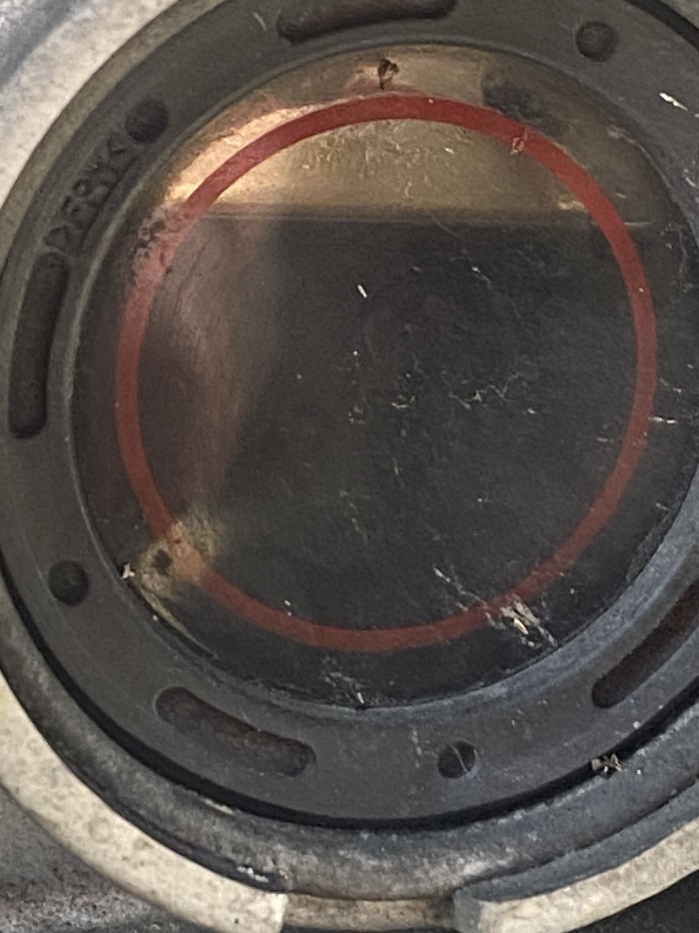

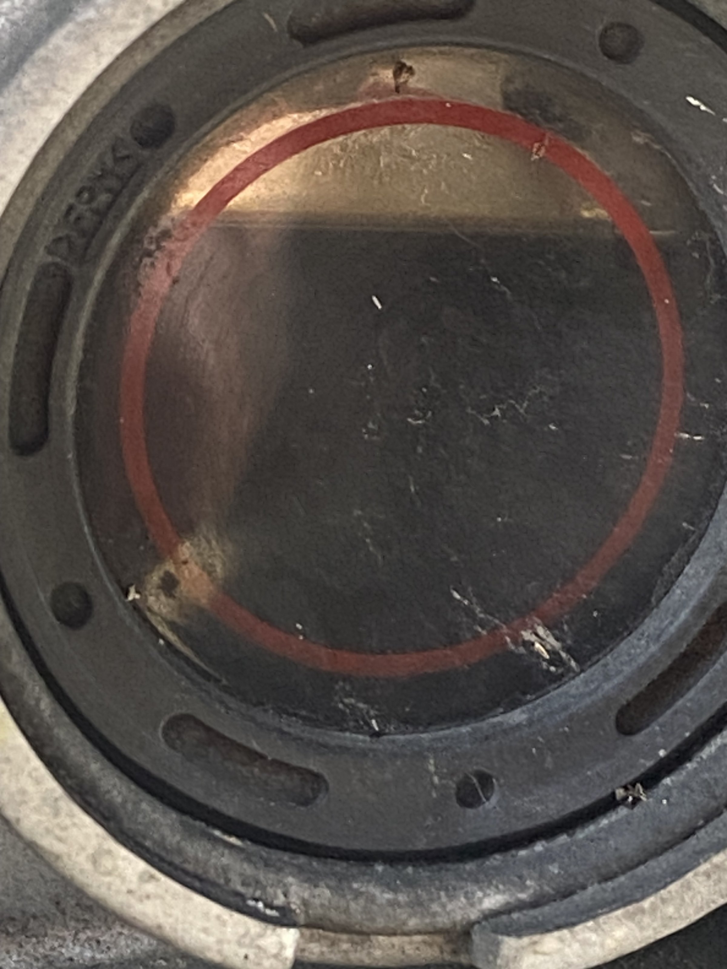

Schauglas nach 5Tkm, K25/MJ06/124Tkm, Öl kalt…
(zwischen Ölwechseln wird prinzipiell nichts nachgefüllt)
Es wird beim Ölwechsel bis 1-2mm zur „Oberkante“ befüllt (knapp über roten Ring).
Finde den Valvolin-Ölverbrauch jetzt nicht so außergewöhnlich niedrig…
Für mich ist der Ölverbrauch mit dem besagten Öl
niedrig, mit 10w50 und 20w50 betrug er 1-2 Liter/10000 km, bei verschiedenen Marken.
