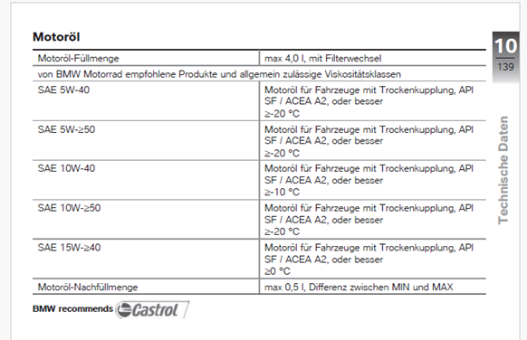

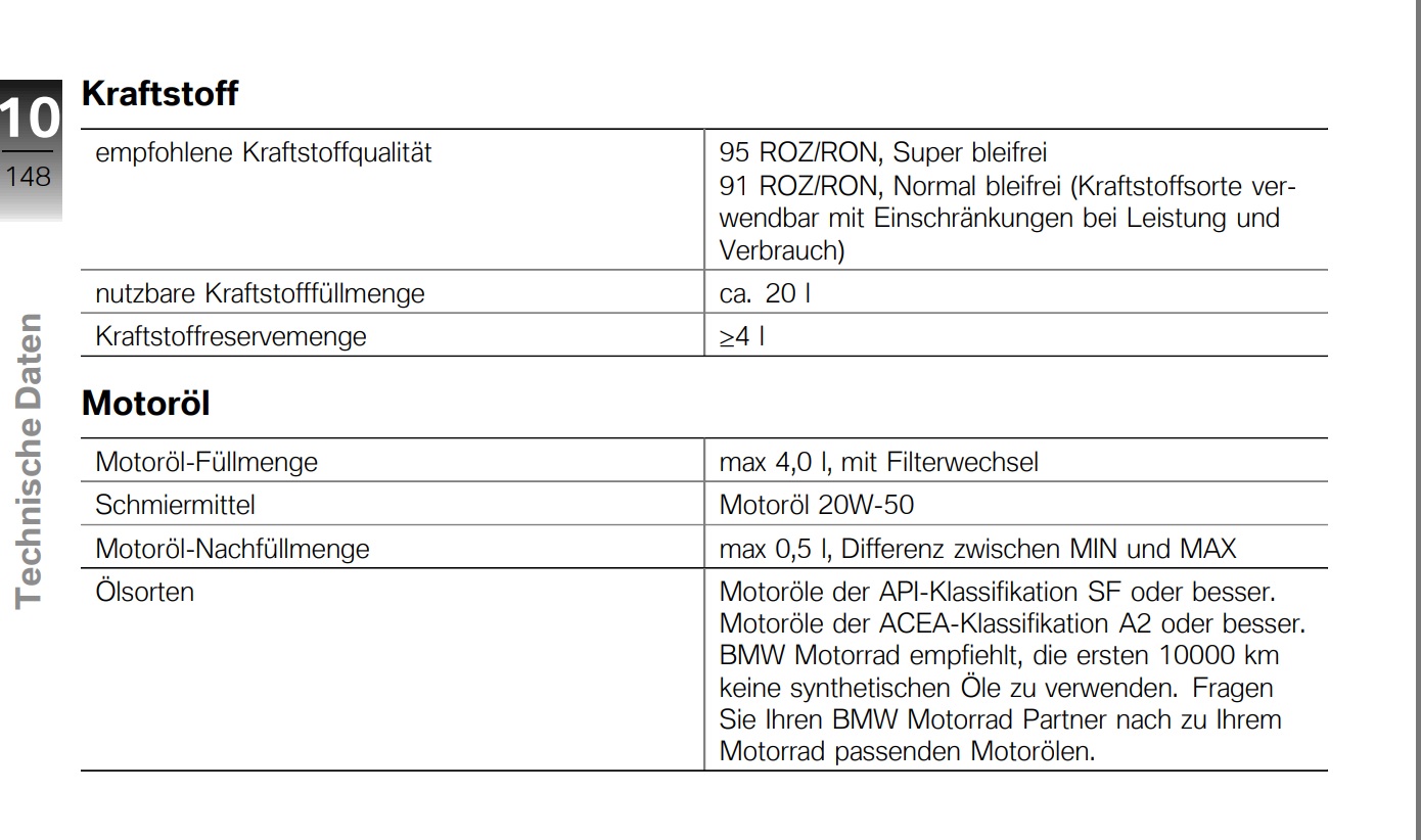

@gearbox2001:
Toll. Das verbotene Buch der TÜ sagt das:
Ist nicht wirklich neu, dass unterschiedliche Baujahre andere Ölempfehlungen haben.
  • Gefällt mir
Reaktionen: hdo
maxquer
maxquer
14.09.2011
9.908
31303 Burgdorf
r1200gs TÜ

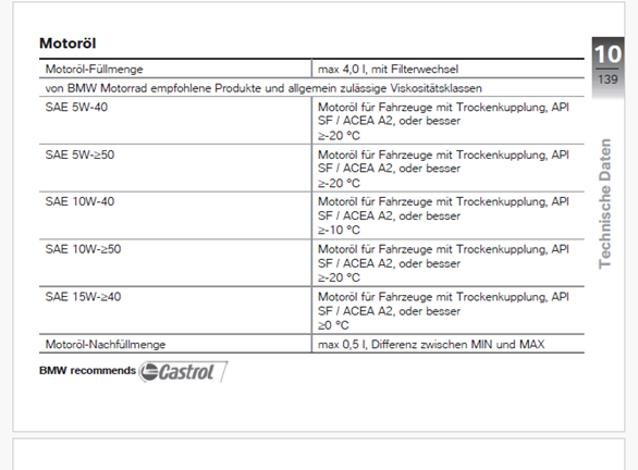

Ich weiß genau, dass in meiner Betriebsanleitung auch noch das 20W50 steht. Bj. 2011. Habe jetzt aber keinen Bock in die Garage zu gehen.
Gruß,
maxquer
voyager
voyager
17.08.2011
2.422
Schwäbische Alb
Ist eigentlich hier im Forum ein Motorschaden einer echten,luftgekühlten Boxer GS durch falsches Motoröl dokumentiert?
hdo
hdo
18.05.2021
2.434
Meine BA meiner K25 liegt neben mir in der Schublade- hole ich jetzt auch nicht extra raus…
Kann mich aber erinnern, dass es da ein Diagramm gab, in dem „special oils“ mit 10W-≥40 als zulässig aufgeführt wurden. Später wurden für die 10W-MehrbeteichsÖle 10W-≥50 gefordert!
Demnach ist ein 10W-60 innerhalb der geforderten Spezifikation.
Vielleicht ist nicht allen das Symbol „≥“ geläufig? 🤷🏼‍♂️

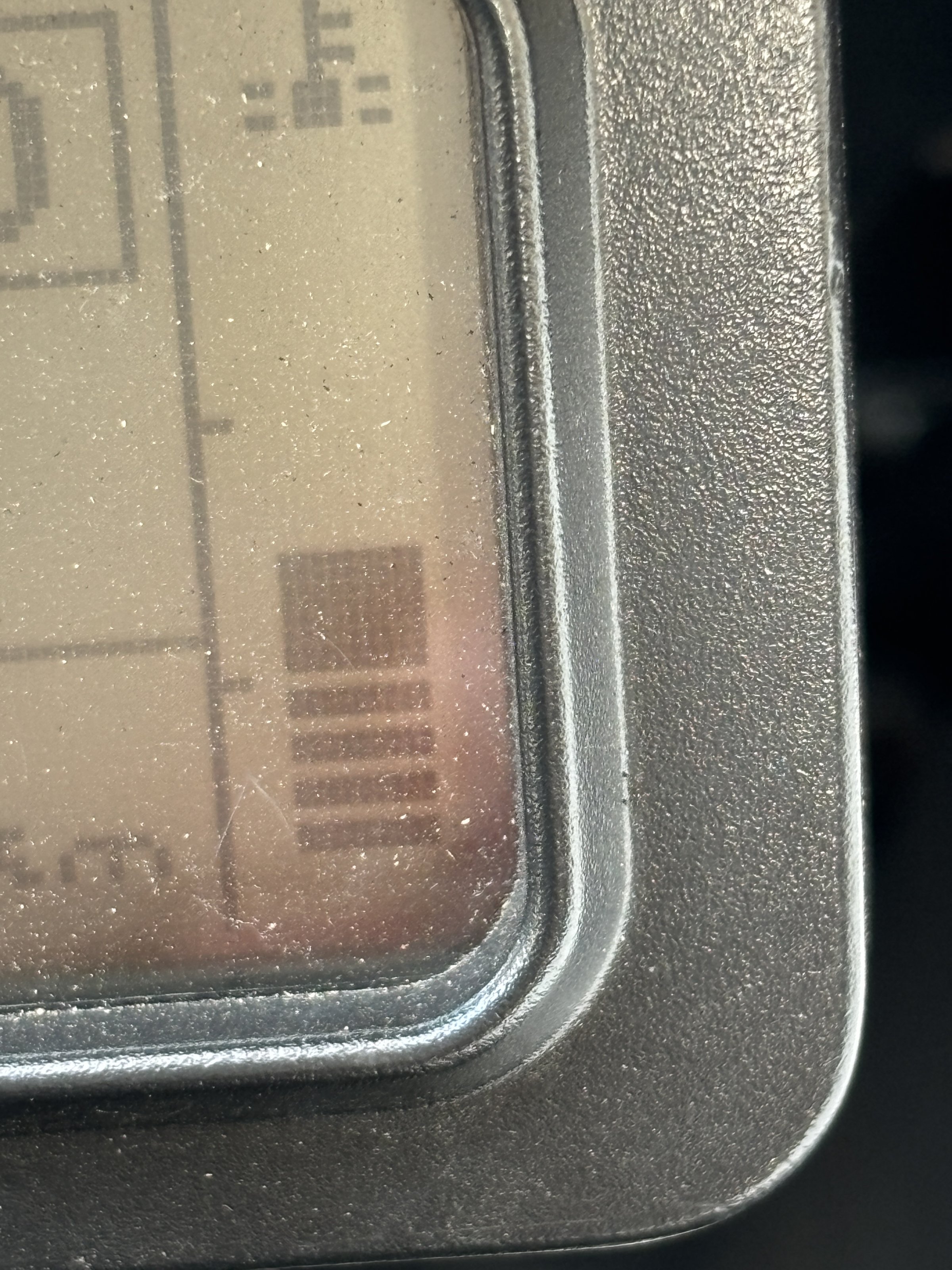

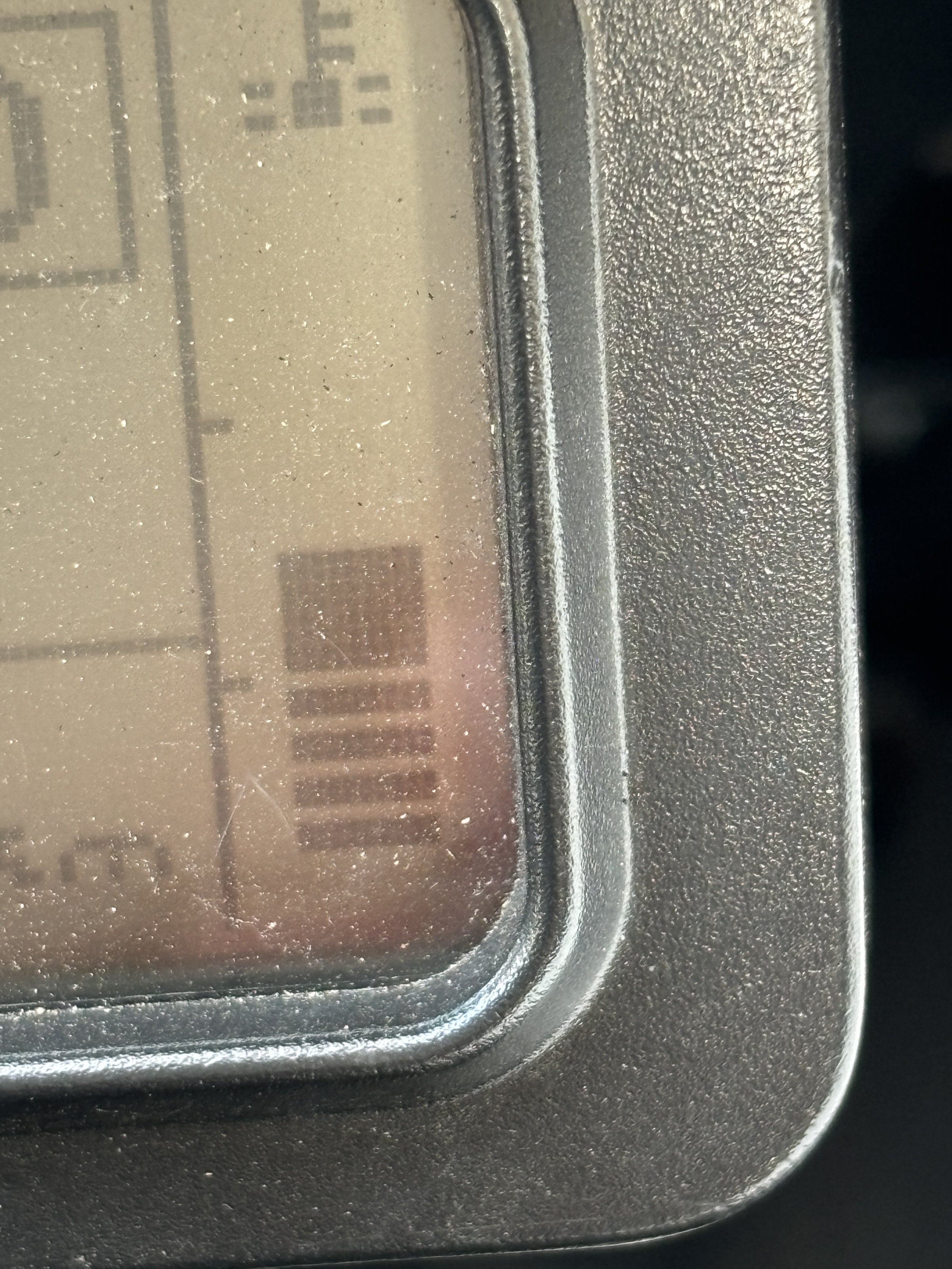

Heute nach der Fahrt folgende Anzeige (ohne wirkliche Belastung- geht durchaus mal höher). Model 0307 (K25), MJ06.
Mich würde interessieren wie viele Balken das nun sind und welcher Temperaturbereich da vorliegt- hat da zufällig jemand genauere Kenntnisse?
gearbox2001
gearbox2001
12.04.2009
936
LK PA
R1200GS (08/2004) und R100GS (12/1993)
@hdo
das sind genau 105°C an der Stelle des Temperaturfühlers (siehe RepRom)
AgF
hdo
hdo
18.05.2021
2.434
@hdo
AgF
Kannst Du mir sagen wie viel Balken das sein sollen (5?) und welchem Temp.-Intervall das entspricht? Kann ich das irgendwo recherchieren?

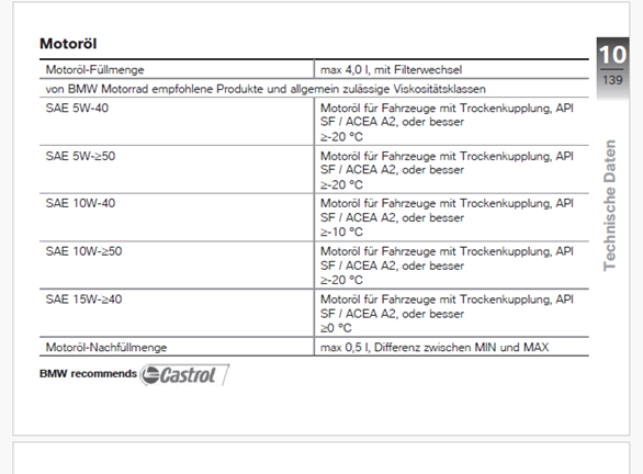

Laut Betriebsanleitung meiner K25 0450 Bj. 2011 (TÜ)
Mineralisch oder (Teil)syntetisch? Keine Ahnung.
