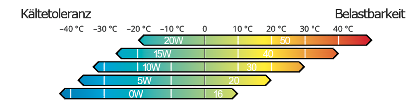

20W ist nur für die Kaltphase bis ca 60’C Öltemperatur relevant.
für den Fahrbetrieb ist die hintere Zahl relevant. (Viskosität
Je größer, desto zähflüssiger, Desto besser die geräuschdämmung.
10W-60 ist top vom viskositätsbereich, aber sauteuer.
Denke 15W-50, 20W-50 oder 20W-60 sind für die luftis ideal.
Die api Klassifikation beachten, die sagt was über die Eigenschaften/Qualität des Öls aus.
ob das dann mineralisch, oder teilsynthetisch oder synthetisch ist, ist eigentlich egal, da alle untereinander mischbar.
wenn du allerdings regelmäßig um 0‘C rum fährst, dürfe ich eher zu den 10W Ölen gehen.
