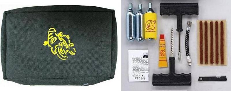

Hi,
ich habe das folgende Kit dabei, wenn ich unsere Insel verlasse.
Damit sollte ich wohl Loecher von Naegeln oder Schrauben gefixt kriegen und wieder nach Hause zurueck kommen.
Habe es Gottseidank noch nie gebraucht.
Wuerde aber in Verbindung mit RDS der Sache bis 130-150 km/h vertrauen.
Gruesse Andreas

Hi,
Gruesse Andreas
Hallo Andeas,
kann es sein das es (Reperaturset) von TT ist ?
Hab es mir im vergangenem Jahr auch gekauft incl.kl. Kompressor (AirMan-Kompakt).
Ralph

Hi Ralph,
Keine Ahnung. Habe es local gekauft. Kostet 35 sing$ und ich habe noch 3 Kartuschen extra gekauft.
Ist nicht so schwer und sollte funzen im Notfall.
