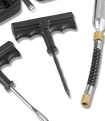

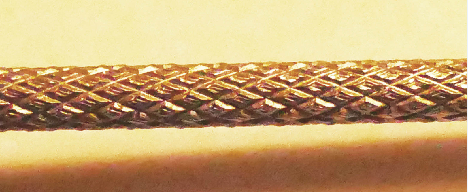

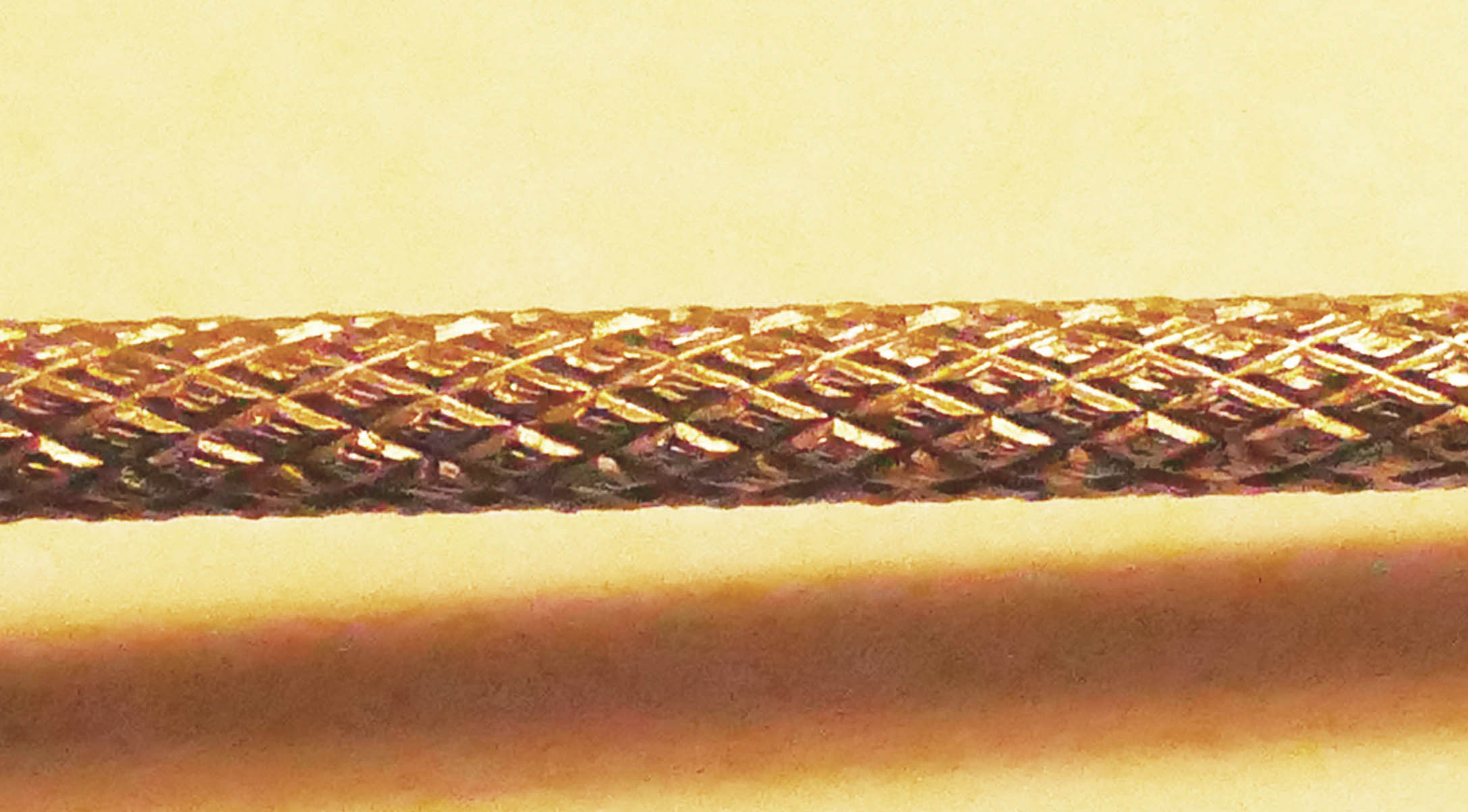

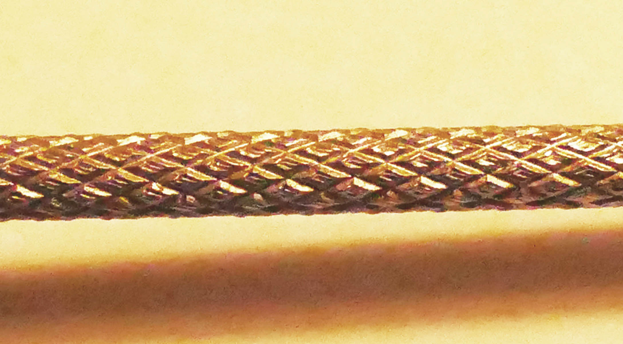

Torx: Ist die Reibahle von BMW "rau" genug, um Material aus dem Reifenloch zu "schaben"?
Jedenfalls, wenn "Slime" nicht mehr in Louis' Katalog ist, könnte der Grund dafür die schlechte Qualität der darin enthaltenen Werkzeuge sein? Ich kaufe nicht im Internet, sondern im Laden. Aber bei dieser Gelegenheit habe ich gelernt, dass man auch im Laden über den Tisch "gezogen" werden kann, weil, wie in meinem Fall, die Bestandteile des Sets in Plastik eingeschweißt waren. Ich kam nicht auf die Idee, das Plastik zu öffnen, um das Ganze zu kontrollieren. Vielleicht hätte man es mir auch nicht erlaubt. Kann man das Versiegeln in Plastik auch als kleinen Trick ansehen, um eine konkrete Überprüfung (im Geschäft) unmöglich zu machen? Aber jetzt soll man nicht in Paranoia verfallen.....
Abschließend möchte ich Ihnen allen raten, Ihre aktuellen, aber auch Ihre zukünftigen Reparatursets genau zu überprüfen, vor allem, wenn sie in Plastik eingeschweißt sind. Für mich gehört dieser Vorfall in die Rubrik "Lehrgeld"! Danke Euch.
Edit: Foto
Edit 28Nov2022. Der erhaltene Kommentar: "Zu rau darf die Feile auch nicht sein, da ansonsten der Reifen zu stark beschädigt werden könnte. Deshalb musste der Hersteller dieses Pannensets einen Kompromis eingehen, und hat die Feile daher nicht zu rau fertigen lassen."
Wer eine "Reibahle" mit einer wirklich rauen aktiven Fläche verwendet, muss aufpassen, dass er bei einer Reparatur die Reifen nicht beschädigt!
Jetzt ist klar, warum die Reibahle nicht rau oder nicht zu rau ist. Den Reifen kann nichts Schlimmes passieren!

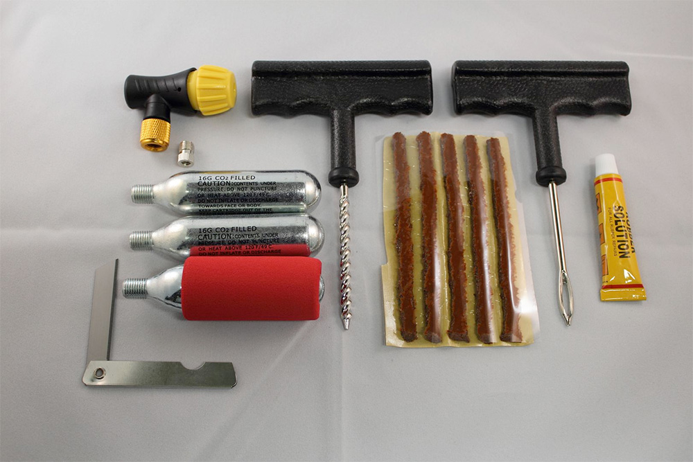

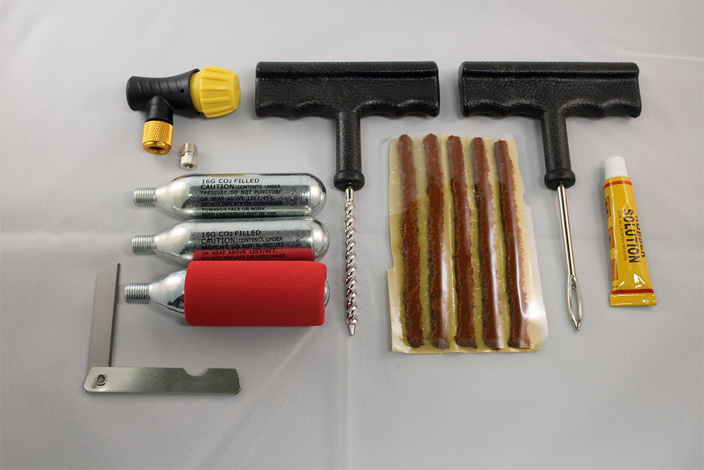

Aufgrund meiner vorherigen Erfahrung mit der Reibahle suchte ich nach einem anderen Modell. Gibt es jemanden, der bereits das IXS Kit - TRK-1 verwendet hat? Ist die Reibahle wirksam? Danke.
Gast-55299
Wüsste ich auch gern ... zumindest macht es erstmal einen guten Eindruck. Anders als das Slime Modell.
... und auch irgendwie fast identisch mit dem Givi S450

Dem aggressiven Profil nach zu urteilen, wahrscheinlich eine scharfe Reibahle....Sollte wirksam sein.
diese "stumpfe" Ahle funktioniert ohne Probleme
Anfangs muss man eben etwas Schmackes aufwenden.
Das Gummi soll angeraut werden - das Loch entsprechend vorsichtig erweitert/ gesäubert, mehr nicht.
Der Stopfen / Gummiwurst geht schwer rein, dass ist gewollt.
Wird mit 180° Drehung verknotet und zuvor mit Vulkanisierlösung benetzt.
Manche Gummiwürste sollen ohne auskommen.
Ich nutze sie immer.
30-60 min warten, pumpen, ablängen.... hält
Stopfen und Reifencement einzeln nachkaufen... langt :super:
