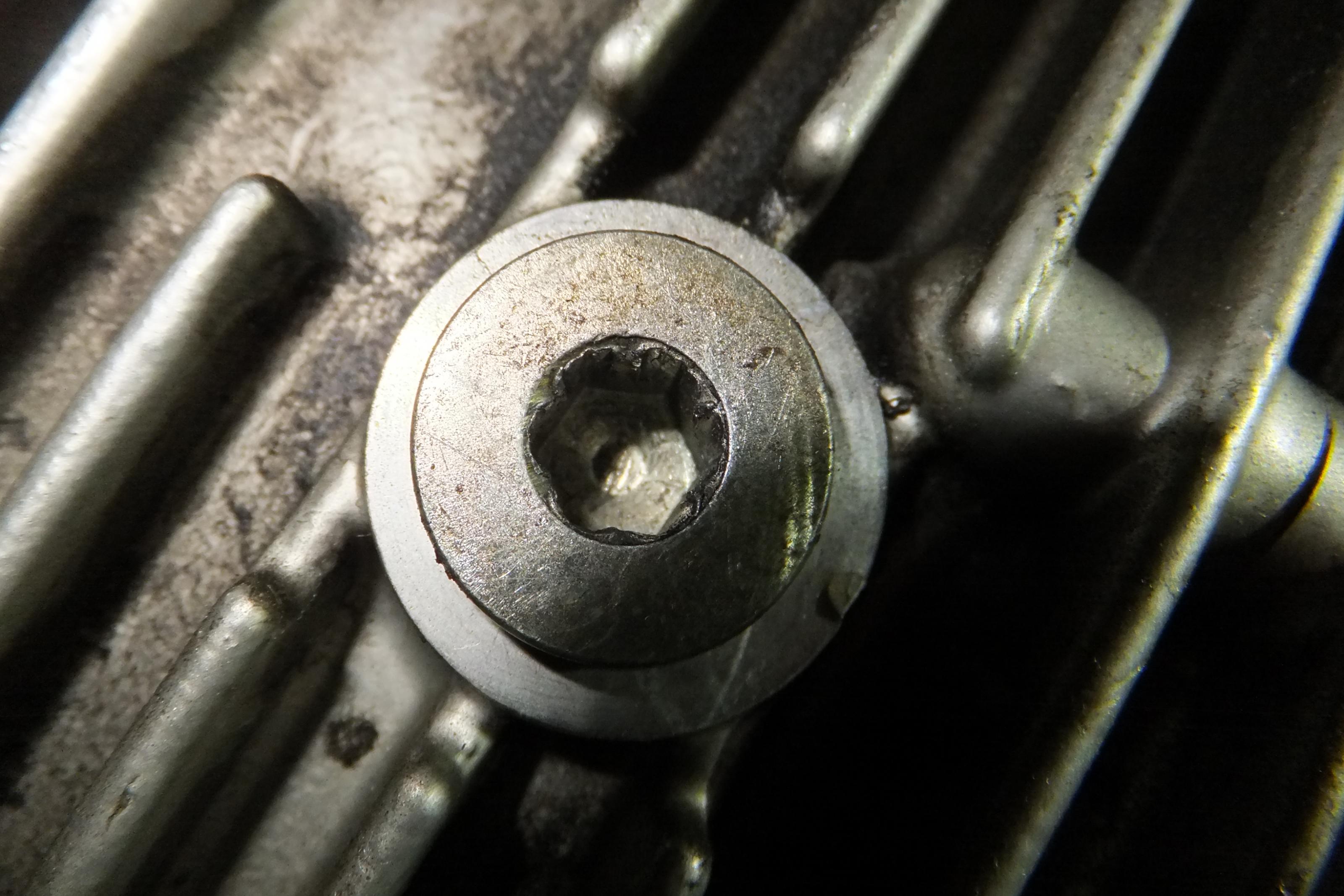

Hallo zusammen,
erklärt mich bitte nicht für verrückt, aber ich versuche seit geraumer Zeit eine passene Nuss für die originale BMW-Ölablassschraube zu finden. Das Innenprofil dieser Schraube sieht aus wie ein Torxprofil bei dem man die jeweiligen Spitzen gekappt hat.
Kann mir jemand helfen, bzw. welche Nuss nehmt ihr denn ersatzweise?
VG
mg91:confused:

Also, Schraube ist sauber aber Innensechskant Gr. 8 passt nicht. Ich habe mal ein Bild von der Schraube gemacht, die sieht schon ziemlich mitgenommen aus. Ups Schraube1.jpgich kämpfe noch mit der Technik. Ich denke ich muss die Schraube erst einmal rausbekommen und dann nacharbeiten, dann passt auch ein Innensechskant Gr. 8Schraube1.jpg

Also, Schraube ist sauber aber Innensechskant Gr. 8 passt nicht. Ich habe mal ein Bild von der Schraube gemacht, die sieht schon ziemlich mitgenommen aus. Ups Anhang anzeigen 274939ich kämpfe noch mit der Technik. Ich denke ich muss die Schraube erst einmal rausbekommen und dann nacharbeiten, dann passt auch ein Innensechskant Gr. 8Anhang anzeigen 274939
Anhang anzeigen 274939Anhang anzeigen 274939Anhang anzeigen 274939Anhang anzeigen 274939
Hi.
Das ist schon 8. Nur ziemlich vermurkst. Nimm den 8 mm oder noch besser, wenn vorhanden einen leicht größeren Torx und klopf den vorsichtig rein. Vermutlich wird der 8mm inbus durchdrehen. Auf jeden Fall neue Schraube besorgen...

Volker war schneller. Das war eindeutig mal ein Inbus.
Franz Gans
Franz Gans
20.03.2008
6.358
Und es lohnt sich kein Handschlag an dieser vergurkten Ablasschraube ausser wegwerfen und erneuern. 07 11 9 902 292 (M16 x 1,5) plus Dichtring (A16 x 20 Alu) 07 11 9 963 252. Kosten zusammen keine 4 Euro, wenn alles mit rechten Dingen zugeht.

die Schraube rauszubekommen ist nicht ganz einfach.
Zunächst würde ich zu zweit versuchen, die Schraube mit einer GROSSEN Klempnerzange aussen zu greifen
und zu lösen. Viel Futter zum greifen hast Du leider nicht.
Wenn das fehlschlägt, bearbeiteten 8er Inbus ins Loch klopfen und mit 2 Schweisspunkten fixieren und dann rausdrehen.
Vorher warm machen schadet nicht.
Viel Glück und Erfolg

Das war nicht nur einmal ein Inbus, sondern es sieht aus als wäre es auch nicht die originale Schraube.
Zu schaffen ist dieser Zustand ganz leicht.
Man dreht die Schraube fest wie ein Schmied und versucht dann sie -bei kaltem Motor- mit einem billigen/abgenudelten Inbus zu öffnen. So macht man aus dem Sechskant eine vereierte Bohrung.
Erster Versuch ist, den Motor warm zu fahren, dann nur den Schraubenkopf ausführlich mit Kältespray zu behandeln und dann den Versuch starten. Ob ein guter Inbus noch Grip hat sollte bereits vorher getestet sein.
Zweite Möglichkeit ist, einen eigentlich etwas zu grossen Torx zu verwenden, vorne flach(=scharfkantig) zu schleifen und mit etwas Gewalt in die Inbusöffnung zu klopfen. Viel Gewalt nimmt die Ölwanne übel.
Dritte Methode: Man flext den Rest der verzinkten Oberfläche vom Schraubenkopf (Fächerscheibe), schweisst ein Flacheisen hochkant drauf und hat so einen "Griff".
Das Abflexen sollte man sich nicht verkneifen weil man sonst merkt wie sch... eine Naht mit Zinkanteil hält.

... Vierte Methode:
Anstatt das von Gerd beschriebene Flacheisen, würde ich mir eine M16 Edelstahl Mutter zulegen, hat jeder Baumarkt (ausser Tiernahrung) und diese auf die blankgeschliffene Ablassschraube schweißen. Der Vorteil ist, dass die VA Mutter keine Zinkschicht besitzt und es beim schweißen nicht bruzzelt. Im übrigen bleibt das Schweißbad innerhalb der Mutter und man verbrennt nix ausserum (ist ja nur Alu). Man braucht möglicherweise zwei Anläufe bis es klappt weil man das Schweißbad nicht sieht. Es geht auf jeden Fall, hab ich schon sehr oft bei hoffnungslosen Fällen so gemacht...
Ergänzung: nicht mit einer Elektrode (wie oft im Hobbykeller vorhanden), sondern mit MIG/MAG Schutzgas und max 100A Schweissstrom und kurzen Schweißintervallen. Ich halte die Mutter entweder mit einer Zange auf Position oder direkt mit der Gasdüse des Brenners..
Ergänzende Ergänzung: Falls Interesse besteht, kann ich heute oder morgen mal ein Muster schweißen und das mit Bildern dokumentieren...

Da du durch die Mutter über Kopf auf den Grundwerkstoff der Schraube braten musst. ist das auch nicht ganz einfach. :cool: (oder Moped auf die Seite legen?)
Ich täte eine größeren Torx opfern (einen der gerade noch nicht reinpasst) und dann vorne leicht konisch zuschleifen, bis er gut anspurt innen am Loch der Schraube. Paar kurze, knackige Schläge mit einem LEICHTEN Hammer, dann sollte der Formschluß sitzen.
Moped heissfahren + etwas Kältepray auf den Torx könnte unterstützend wirken.

Ich würde einen Körner nehmen und schräg auf den Rand setzen und mit leichten Hammerschlägen in Ausdrehrichtung versuchen, den Stopfen herausdrehen. Danach ist der Inbus endgültig hin, aber das ist er ja sowieso. Erst wenn das nicht geht würde ich zu schweißen oder ähnlichem greifen.
Philipp
Das ist ein netter Versuch, der mit hoher Wahrscheinlichkeit daneben geht. Hast Du schon mal probiert solch eine Oelablasschraube im normalen Zustand und mit einem guten Werkzeug zu oeffnen?
Ich kann es mir nicht vorstellen, denn das "knallt" selbst unter guten Bedingungen bei einer vorschriftsmaessig angezogenen Schraube beim Loesen ganz schoen laut.
Zudem ist beim Herumhaemmern auf dem Motorgehaeuse viel Vorsicht geboten und mit "leichten" Hammerschlaegen hat man vermutlich keinen Erfolg, kraeftige verbieten sich.

oder man schleift ihn ganz ab und dreht das Gewinde mit den Fingern raus, geht das nicht, macht man einen Schlitz in den Rest
Dremel ist dein Freund
