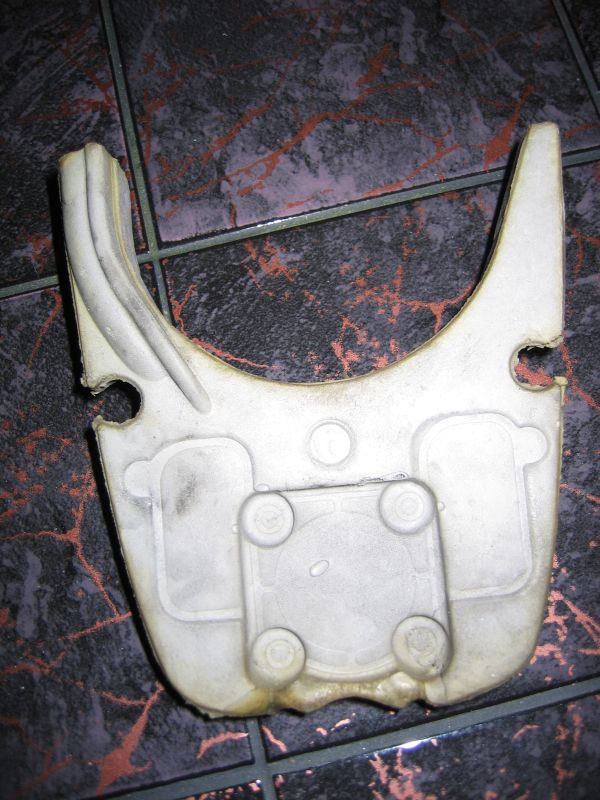

Habe es gerade erledigt und hatte wohl Glück, keine Spätfolgen erkennbar.
Der Vorbesitzer hat, wie der Händler schwor, das Mopped nie im Regen bewegt oder mit der Dampfpuste maträtiert.
Der Begriff "Schwamm" ist absolut richtig, das Ding könnte richtig was aufnehmen.

hatte meinen auch letzte woche rausgenommen... wofuer ist der nochmal verbaut???

Ich glaube zur Geräuschdämmung!
Allerdings.
Habe heute eine längere Tour gemacht und kann sagen das es sich akustisch bemerkbar macht wenn das Ding fehlt.
Stört aber nicht wirklich, ist mehr in den unteren Gängen ab 3.500 U/min zu hören, ab 80 Km/h übernimmt der Wind.

muss ich, um den Deckel bei der Adv. runter zu kriegen und den "Schwamm" zu entfernen, unbedingt den Sturzbügel lösen oder abmontieren?
Oder ist eine Demontage auch ohne diesen Aufwand möglich?

Ja geht, ich mußte nichts demontieren.
Ich habe auch nur fünf Schrauben entfernt und den Schwamm dann heraus gefummelt. Die beiden oberen habe ich nicht angetastet, geht auch so.

Habs auch schon vor ein paar Tagen getan.
Vollgesoffen,nein, allerdings waren schon kleine "Blüten" zu sehen.
Ordentlich WD 40 versprüht und gut is.

Verstehe ich nicht ganz, der Plastikdeckel ist doch eh' nur mit 5 Schrauben befestigt. Welche "beiden oberen" meinst Du?

Hallo Peter,
sind auch nur die auf dem Schaubild zu sehenden fünf Schrauben!

Hi Klaus,
danke, dann werde ich die Tage da mal beigehen. Der Sturzbügel von der ADV braucht ja nicht weg, das stand weiter vorn auch schonmal irgendwo.
Und statt neuer A2-Schrauben nehme ich besser wieder die alten Stahlschrauben, ja?

Hallo Peter,
wie es mit dem Sturzbügel ist kann ich leider nicht sagen, einfach ausprobieren.
Würde auch die alten Schrauben wieder hernehmen, solange die nicht übermässig vergammelt sind.
