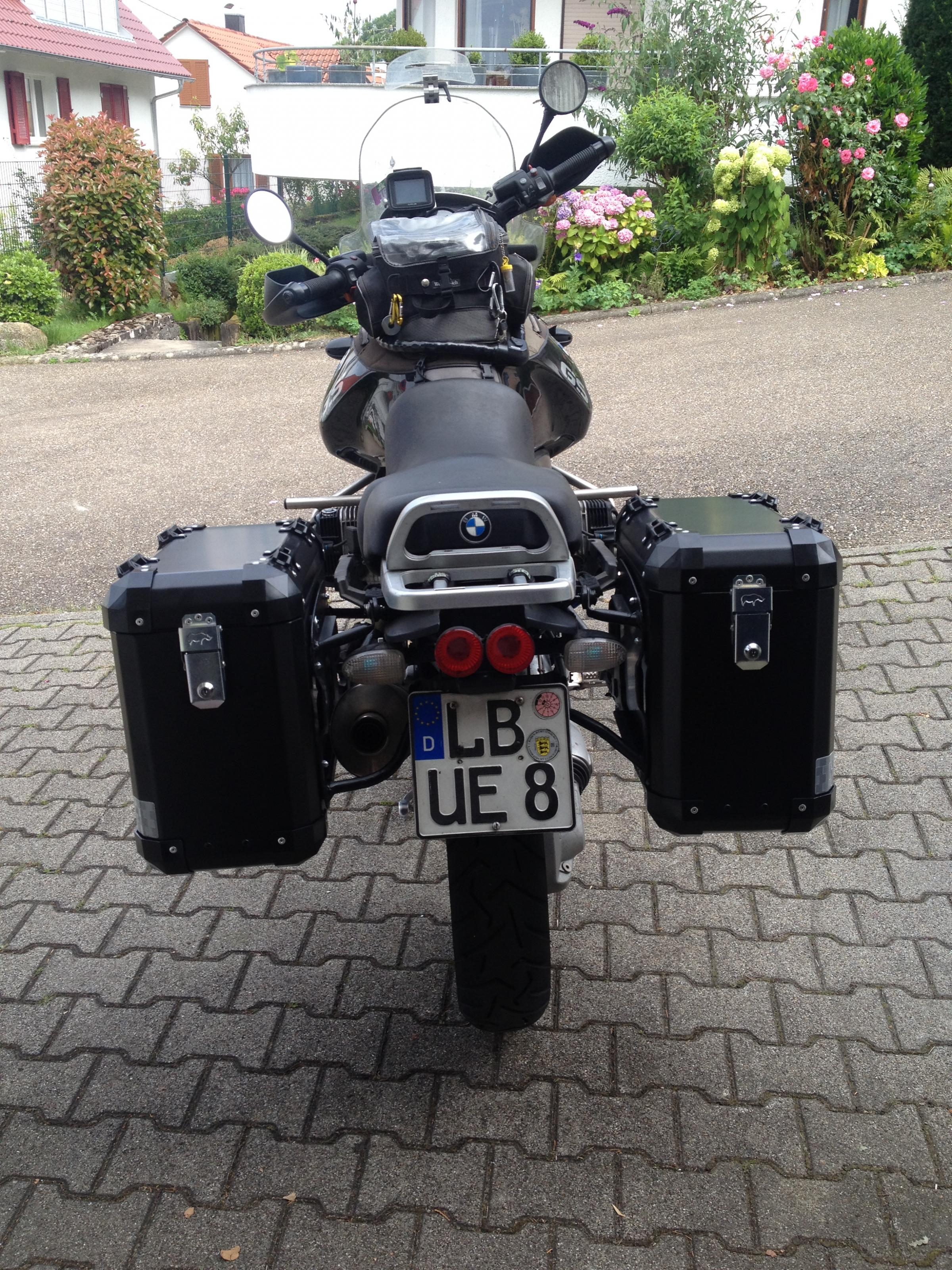

Hallo Eickenbecker,
im Gegensatz zu den Koffern, die m.E. super verarbeitet sind, sind die Kofferträger nicht ganz so sauber passgenau gearbeitet.
Es werden für die Montage auch nur die Schrauben mitgeliefert, keine Distanzhülsen etc.
Wir haben uns mit Beilagscheiben beholfen, und weils pressiert hat, haben wir mal so ungefähr montiert, dass nichts ansteht oder klemmt.
Die Folge: Träger und somit auch die montierten Koffer stehen leicht konisch zueinander, oben näher, unten weiter auseinander.
Dazu neue Querverbindung angefertigt. Vorläufig lebe ich damit, vielleicht ändere ich das aber nochmal mit mehr oder weniger Beilagscheiben - wird aber vermutlich eine rechte "Frickelei" werden.
Die Träger selbst sind weitestgehend symmetrisch aufgebaut, in der Mitte lichter Abstand der Trägerrohre ca. 49cm, bis zur Innenseite der Koffer kommen beidseitig jeweils noch ca. 1,9cm dazu (wg der Plastikteile des Montagesystems).
Die Masse der 48l-Koffer musst dir selber raussuchen, ich habe die kleinen.
Ich jedenfalls bin Rainer (elfer-schwob) äußerst dankbar für seinen Tipp. Von den Koffern bin ich begeistert!
Gruß abban

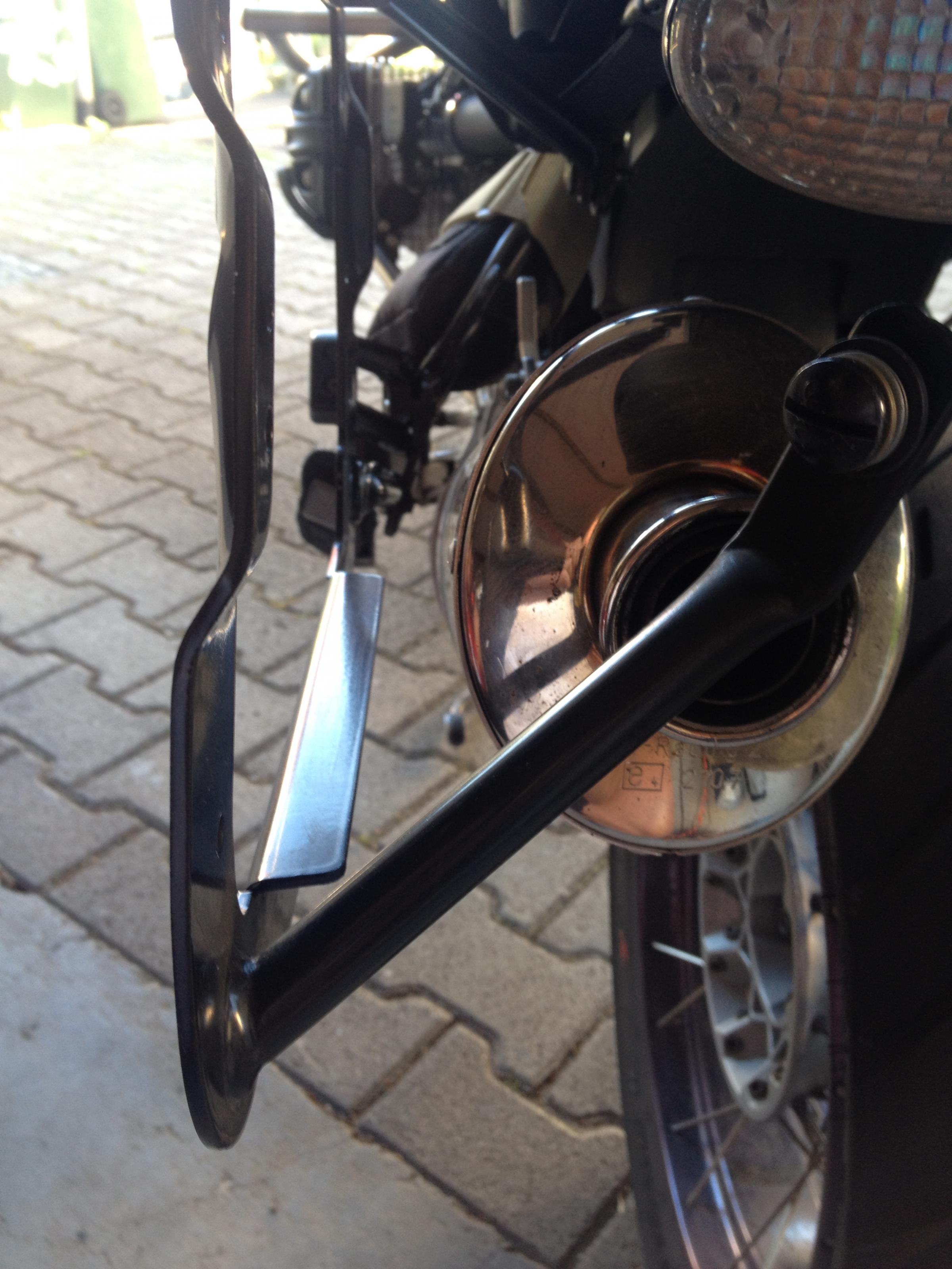

So, die HeavyDuties sind da, und meine schlimmste Sorge ist eingetreten:
Der Träger passt nicht zum Remus-Auspuff.
Zurückgeben und Erstatten lassen ist auch nicht so attraktiv. (Versand nach Rumänien.)
Etwas angefressen bin ich schon, weil mir Alex von HD auf meine explizite eMail-Anfrage bestätigt hat, dass das passt.
Hat sich erledigt - Alex Aussage war korrekt. Siehe Post #10 weiter unten!!!
Jetzt stehe ich da mit einem verbeult-rostigem Original-Auspuff, denn ich gegen einen neuen-glänzenden Remus-Topf getauscht hatte und einem neuen HD-Gepäcksystem, das nicht dazu passt und bei Rückgabe bleibe ich nach HD-Geschäftsbedingungen auf den Portokosten für Hin- und Rücksendung sitzen (2 x 72 Euro).
Gruß vom Eickenbecker

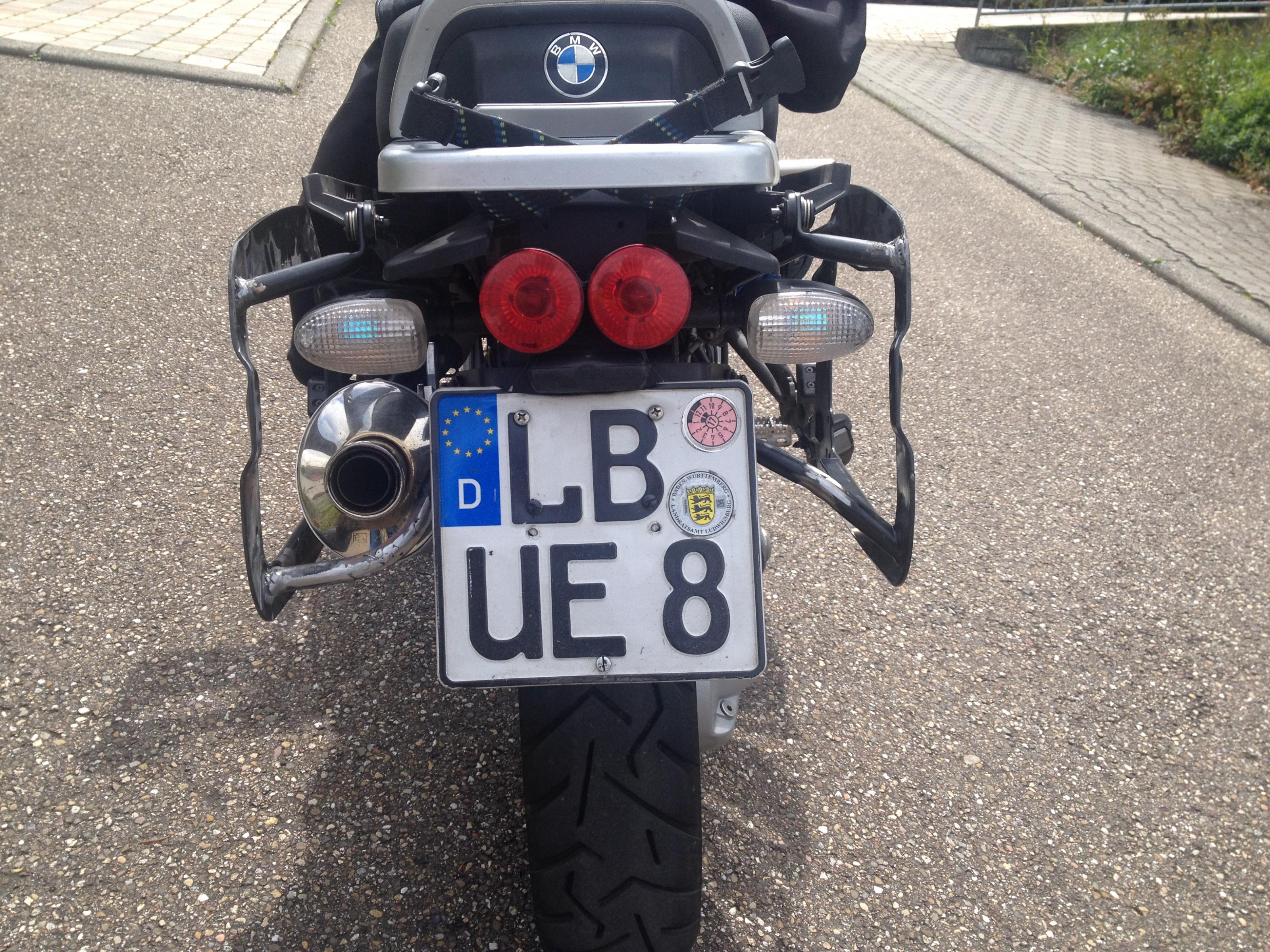

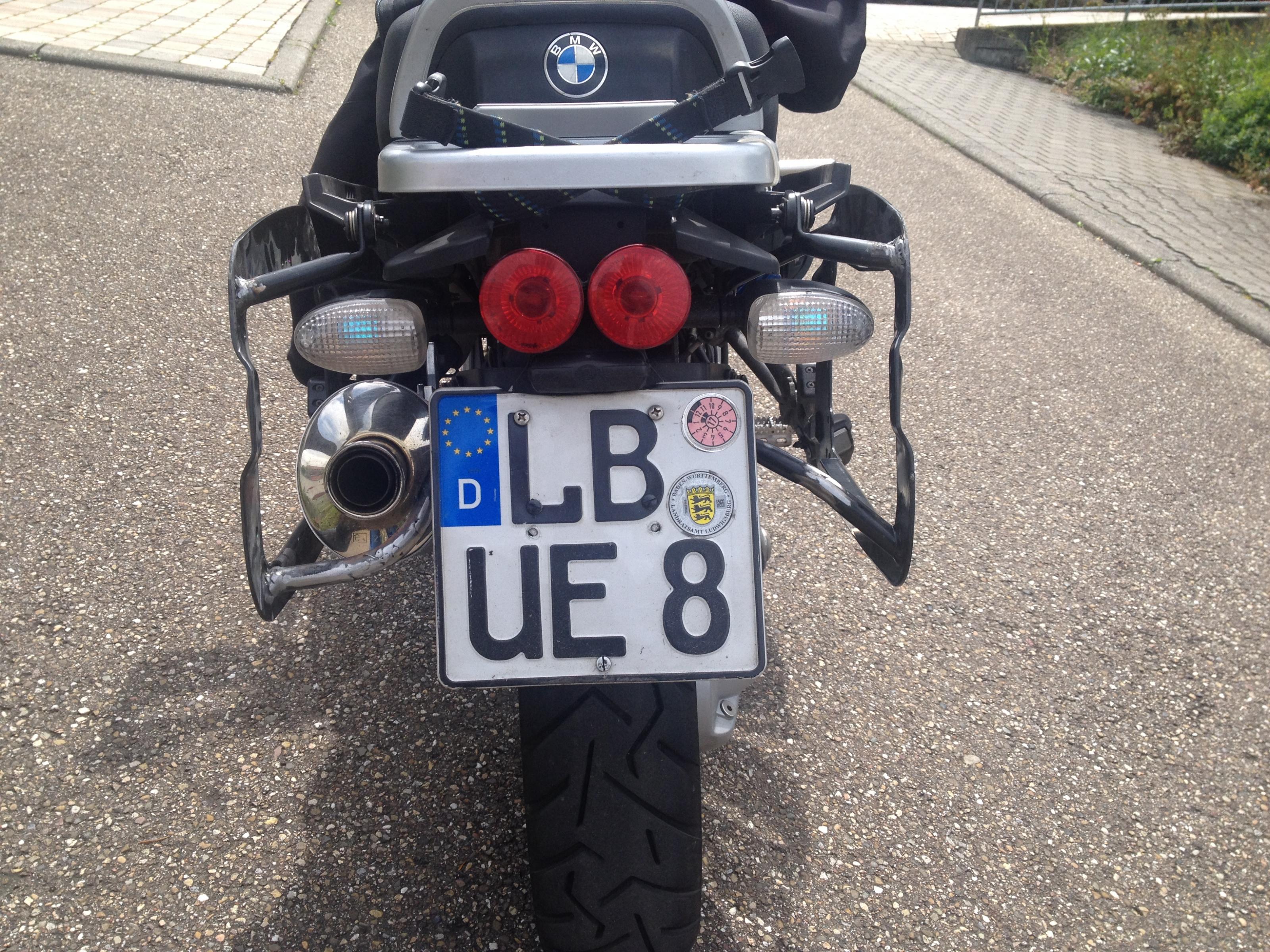

Hi Eickenbecker,
was nicht passt - weils eben eine der zig Zuberhörtröten ist und nicht die originale - muß man eben passend machen!
Der Träger ist aus Stahlrohr. Und das schweißt Dir jeder Dorfschmied für einen Obulus in die Feierabendbierkasse geschwind um.
Bei meiner ADV mit SR-Racing sahs mit dem SW-Motech-Halter z. B. anfangs so aus, siehe Bilder.
Weil man schon schweißen mußte, hab ich gleich den gesamten Träger um ca. 5 - 6 cm schmaler angepaßt. Ich weiß nicht, wieso die Hersteller immer so völlig unnötig Platz verschenken und in die Breite bauen.
Grüße vom elfer-schwob

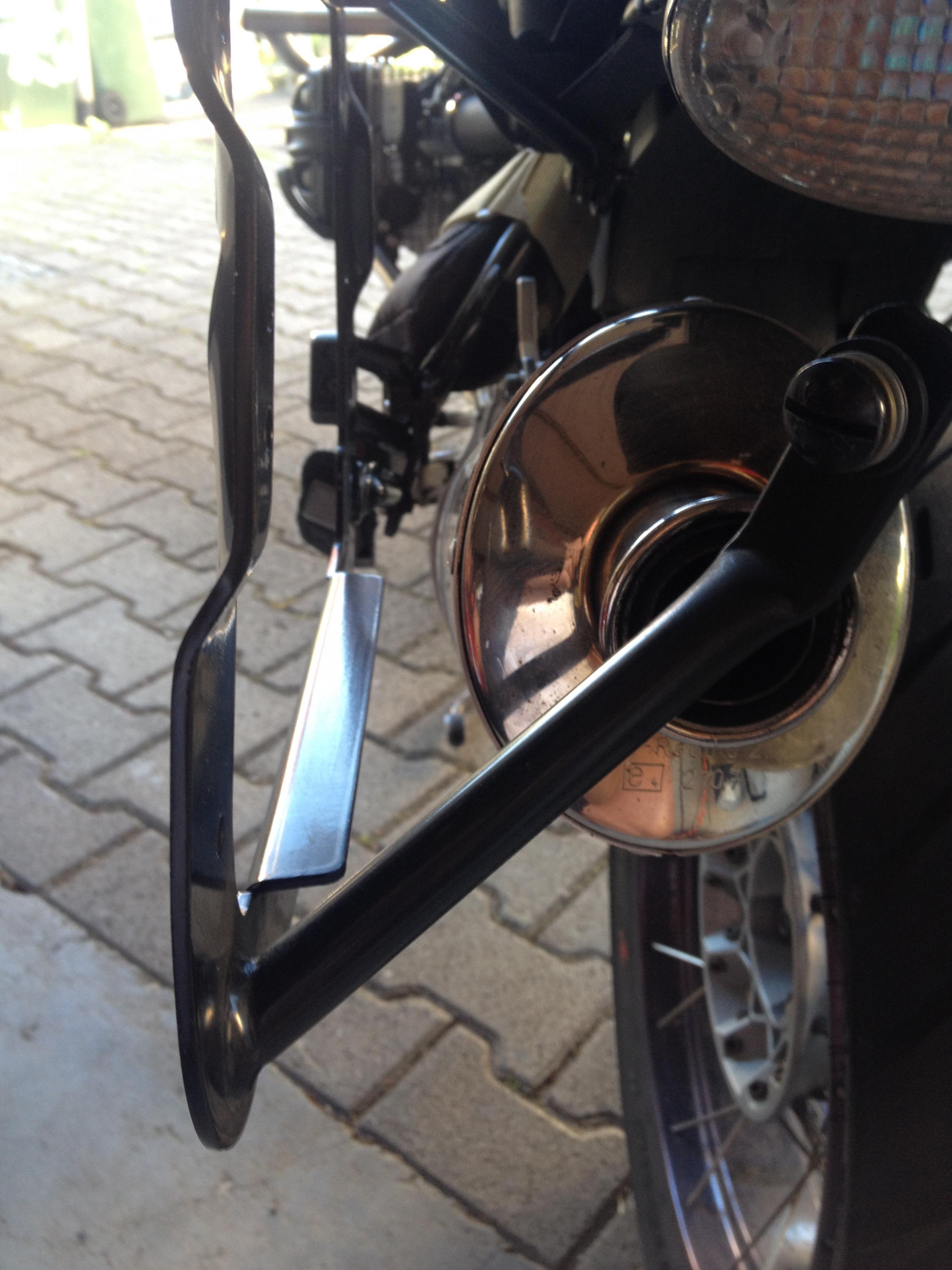

So, der Fall hat gerade eine Wendung genommen...
Nach Mailwechsel mit HD stellt sich heraus, dass im beiliegenden Pack mit Schrauben und Scheiben was nicht gestimmt hat.
Ich habe natürlich erst mal alles so angebaut, dass alle Kleinteile verwurstet wurden und der Träger möglichst wenig Spannung hatte.
War dann aber falsch.
Habe den Träger mit Beständen aus meinem Schraubenlager nach Anweisung neu montiert und er kommt jetzt nicht mehr an den Auspuff drann.
Also ein typisches IKEA-Problem erst mal.
Zwei kleine Zweifel bleiben:
- Bei eingesetztem Koffer ist die seitliche Lücke zwischen Auspuffende und Befestigungsklammer an Koffer-Rückseite 10 mm weit. Die Klammer ist aus Plastik. Reicht dieser Abstand?
- Und die Flöte bläst exakt auf Höhe der Querstrebe (rechts-links). Der Abstand zwischen Auspuffende und Querstrebe beträgt 16 cm. Reicht das? Die Querstrebe ist kunststoffbeschichtet.
Fragende Grüße vom Eickenbecker
Hallihallo,
ein paar nette Bilderchen von den Problemzonen würden uns die Kommentare sicher erleichtern...

@ Eickenbecker: Schade, das muss ja ein ganz besonderer Auspuff sein! Foto wäre schön.
Gruß abban

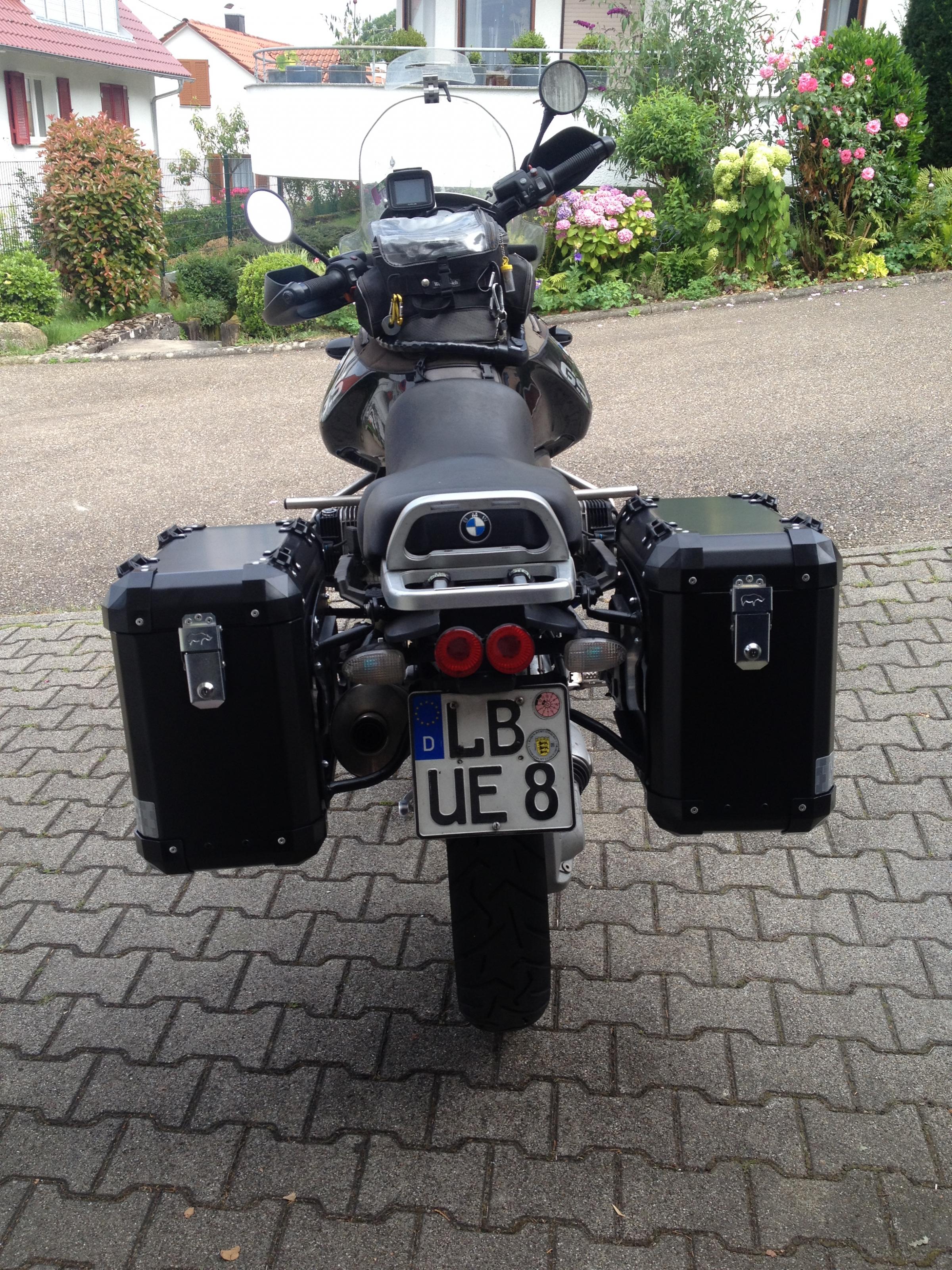

Hi zusammen,
ich habe auch den Träger und die 38Ltr-Koffer an meiner 1150er. Bei mir war der Träger auch nicht zu 100% passend. Ich habe den Träger soweit möglich montiert, die Fehlstellen fotografiert und an Alex geschickt. Träger hinterher. Er hat den Träger binnen weniger Tagen gerichtet, neu gepulvert und zurückgeschickt. Passt jetzt perfekt. Ich hatte keinen Zeitdruck aber die ganze Aktion hat max 14 Tage gedauert. Über die Koffer selber ist alles gesagt, wertig gemacht, sind dicht und schauen nebenbei auch noch gut aus. Einzig eine Schloßabdeckung vermisse ich etwas, aber da bastel ich mir selber was.
Der Kontakt und die gesamte Abwicklung war sehr gut, sehr schnell, einmal hat er sogar direkt angerufen um etwas zu klären. Die Problematik kann bei den anderen genannten Anbietern genauso passieren, aber ob die schnelle Abhilfe genauso gut funktioniert hätte weiß ich nicht.
Gruß,
Mattes
