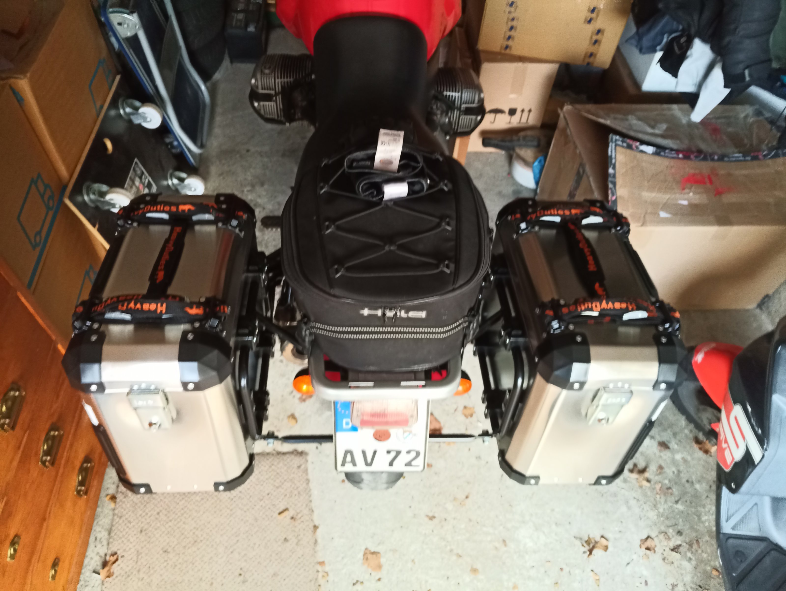

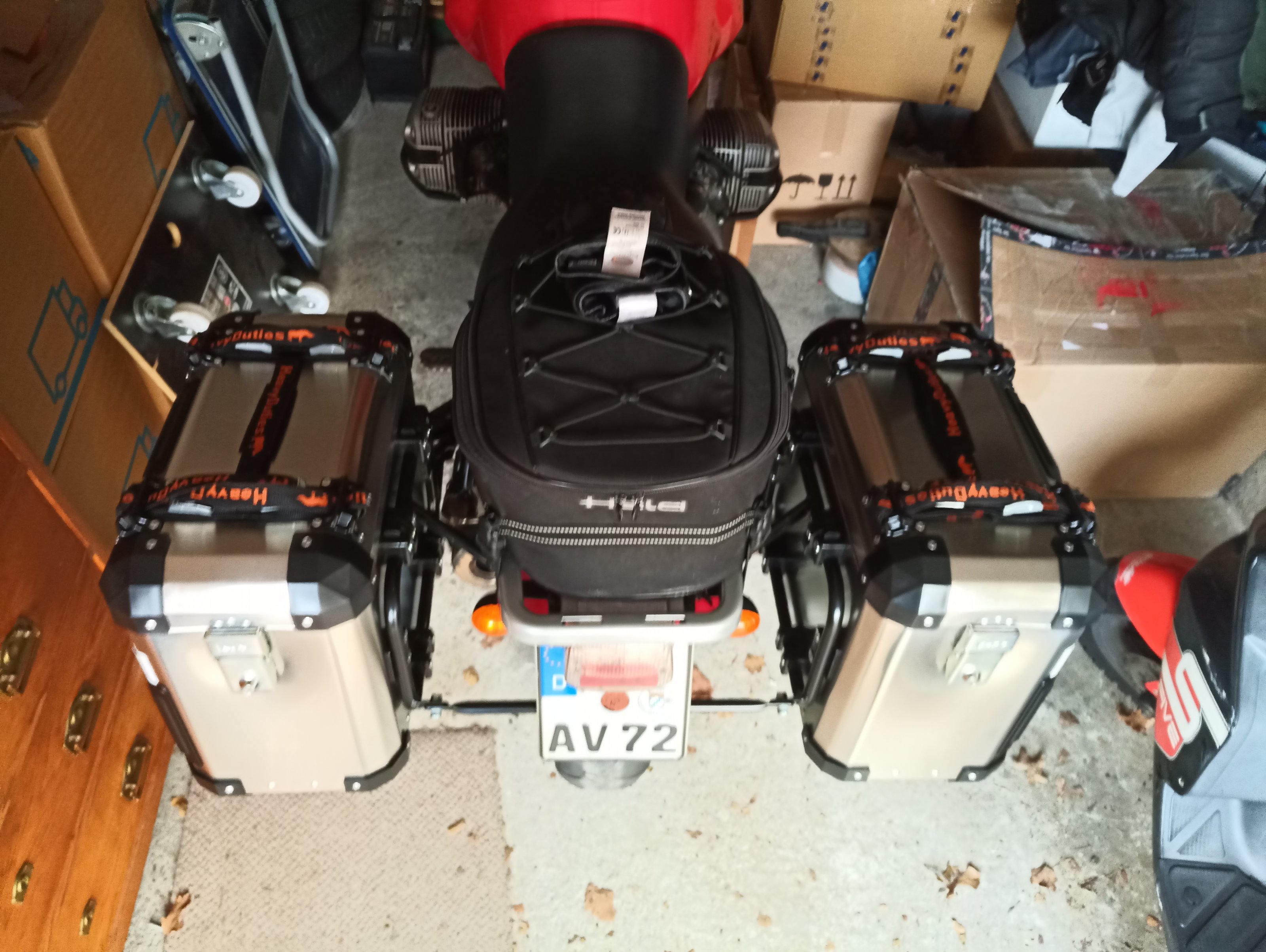

So. Am Donnerstag habe ich die Heavy Duty Koffer bestellt, heute sind sie angekommen.
Lieferung und Verpackung 1++++
Natürlich sofort angebaut und festgestellt dass 2 Schrauben fehlen. Habe dann die originalen von den Kofferhaltern genommen.
Der Kofferträger passt ohne drücken und ziehen.
Passform 1++++
Die Koffer machen auch einen sehr guten eindruck. Habe gleich die großen mit allen Optionen ohne Beschichtung genommen.
Qualität 1++++
Alles in allem bin ich erstmal top zufrieden.
