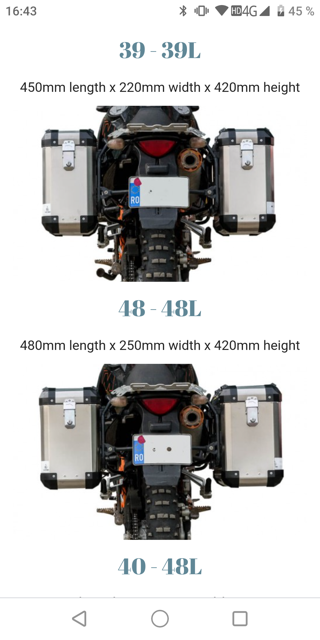

Der breitenunterschied zw. den kleinen und großen Koffern ist nur 3cm....dafür sind die großen Koffer noch 3cm länger.

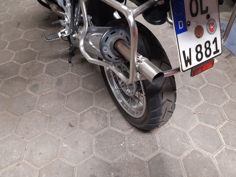

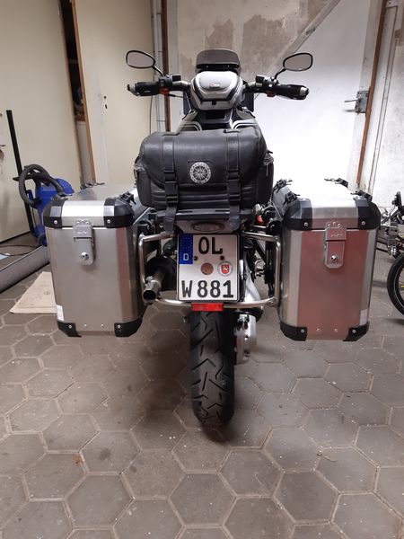

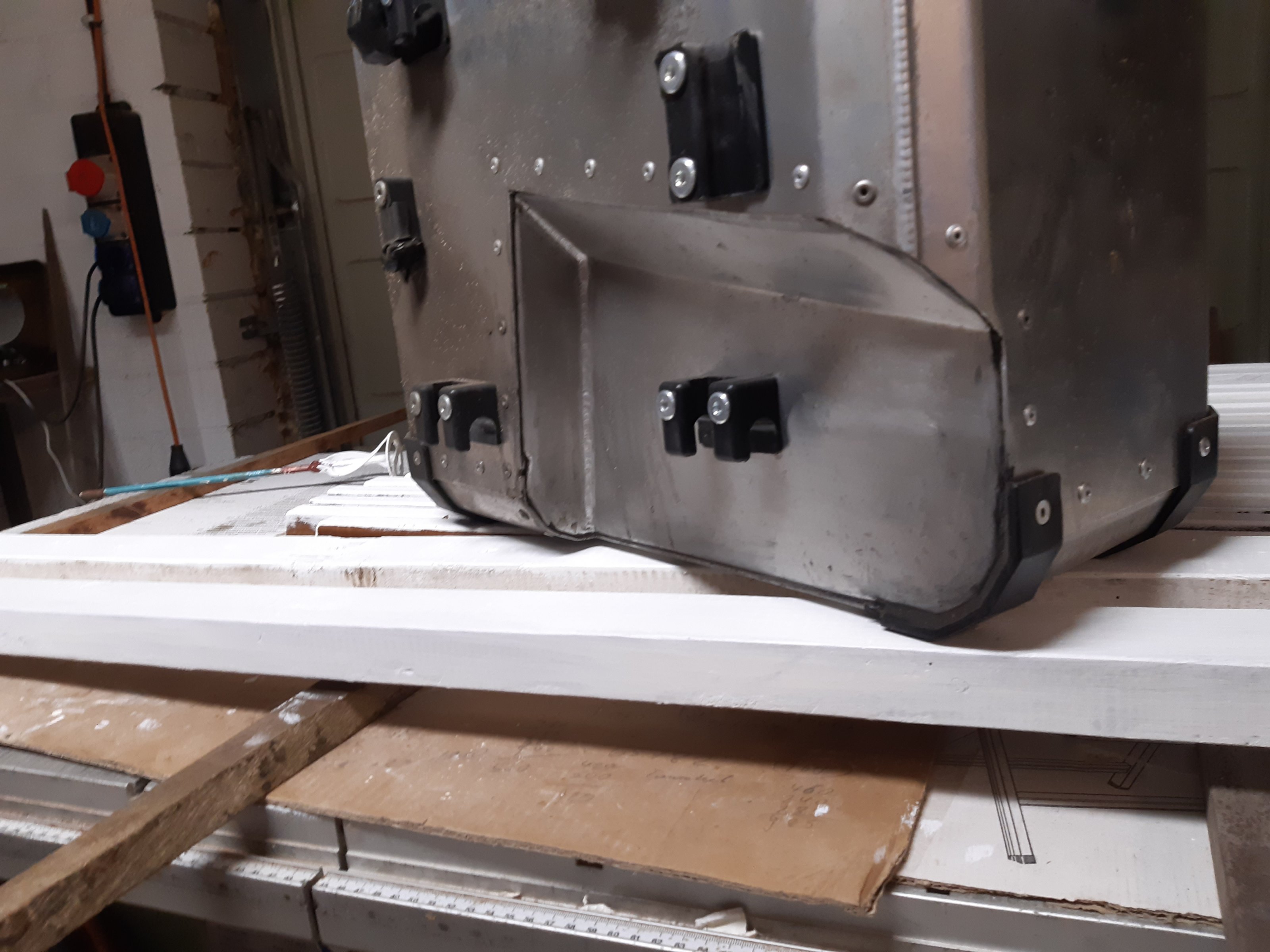

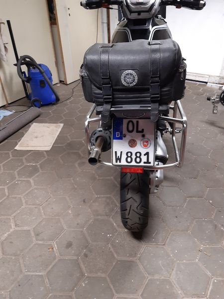

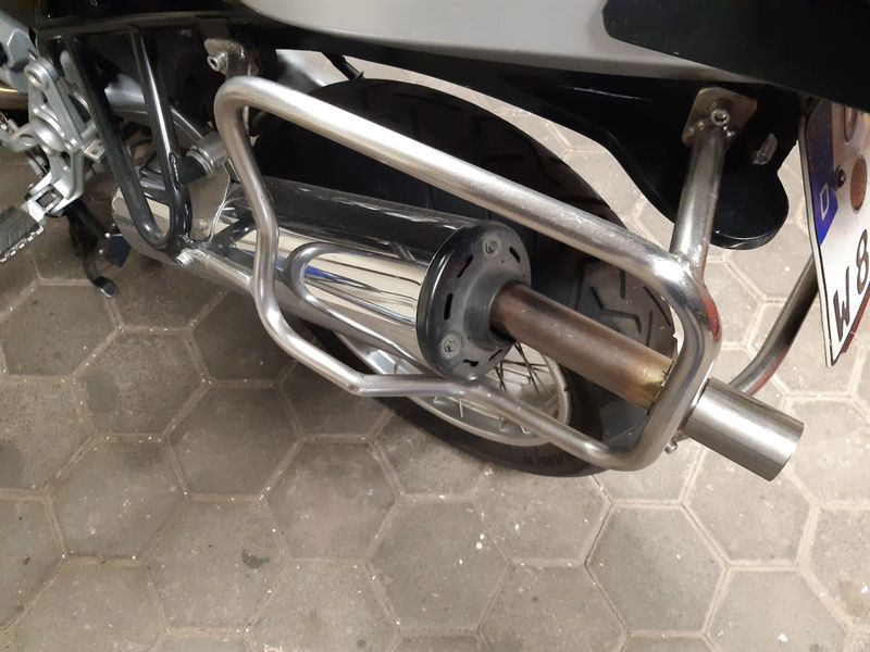

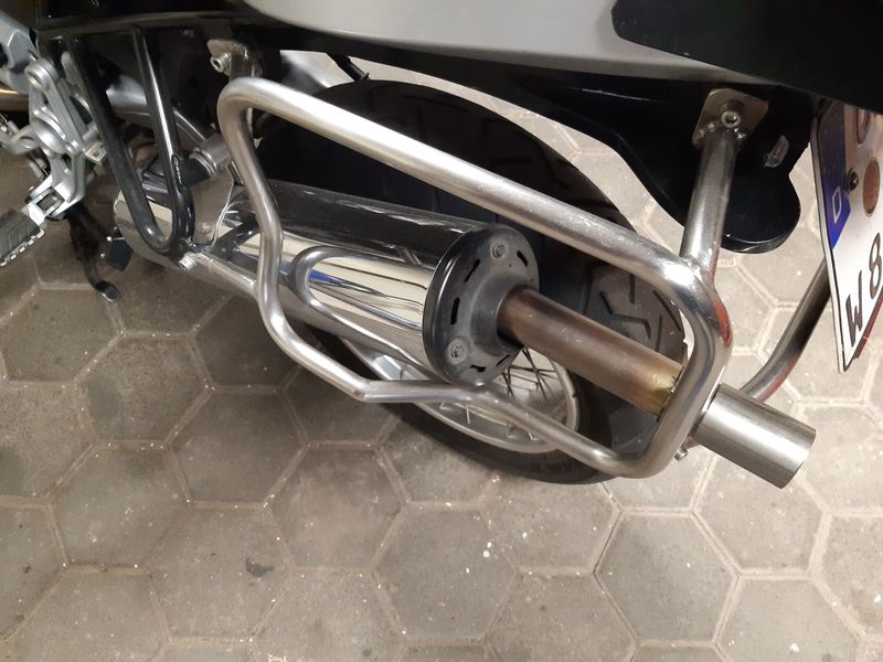

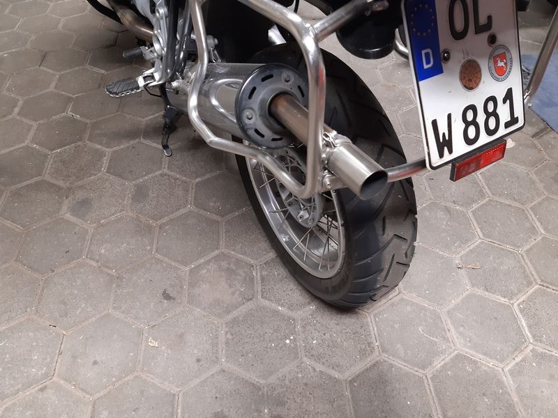

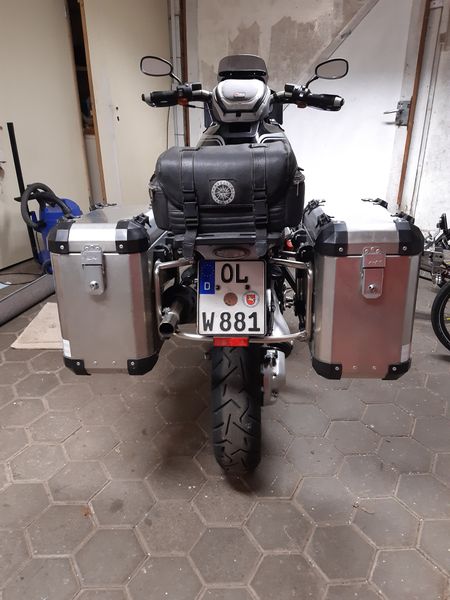

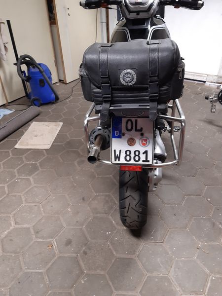

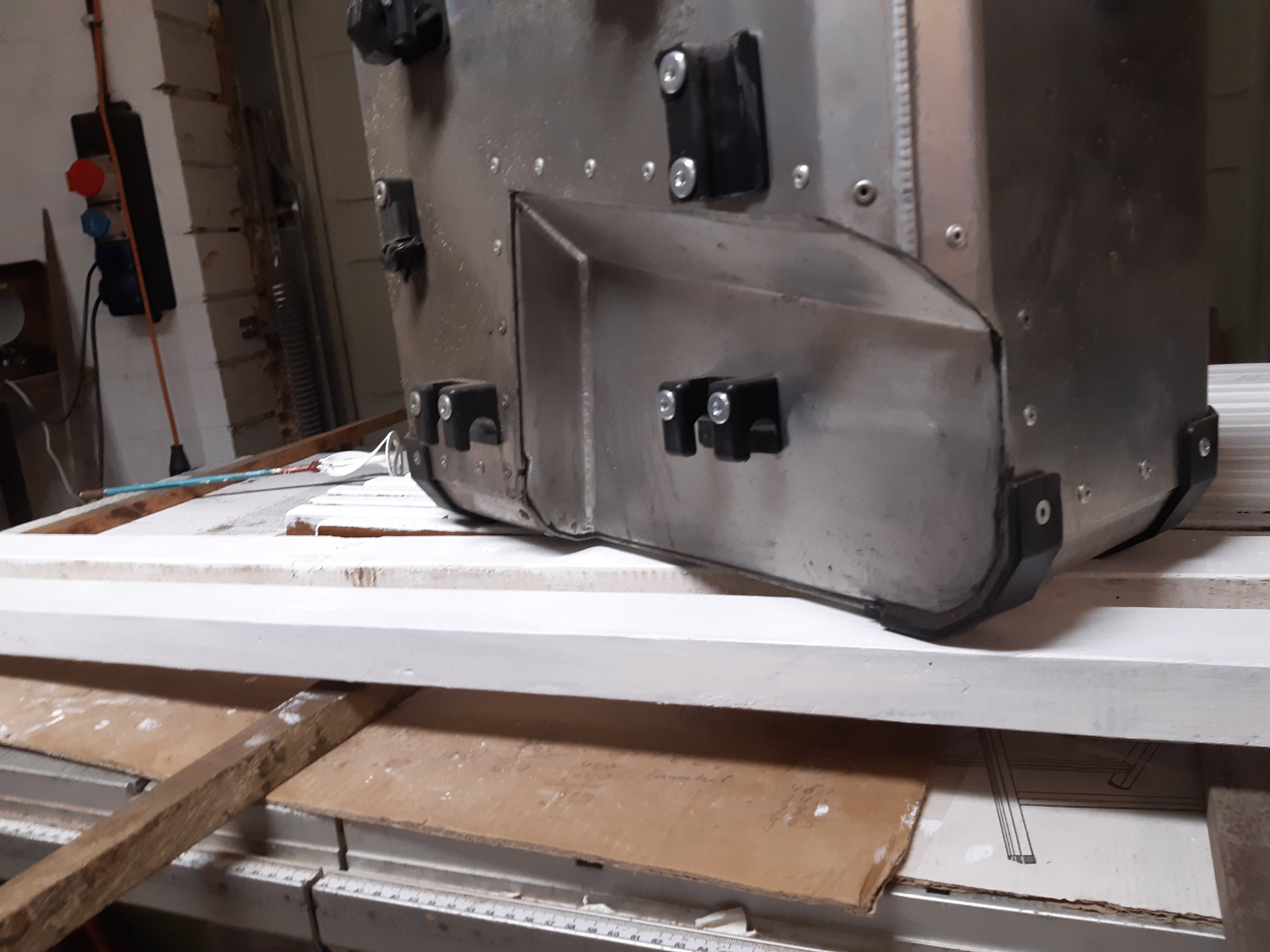

hier mal meine Variante, die 45Liter Koffer am Auspuff ausgeklinkt und geändert ca. 2 Liter weniger.
Träger ist Eigenbau aus Edelstahl 18x2, Trägerrahmen wie von TTech angeboten.
Gesamtbreite 940mm
Die Koffer hätte vielleicht etwas höher gekonnt, kann auch noch geändert werden.

Hi Otto,
das sieht perfekt und unheimlich stabil aus. Respekt!
Koffer wegen Schräglage maximal weit oben und vorne, aber wegen Beinfreiheit der Sozia natürl. begrenzt.
Hast Du den Koffer von HD ausklinken lassen oder war das auch Dein Metaller-Künstler?
Grüße vom elfer-schwob

koffer selbst geändert, ich glaube HD währ damit überfordert und auch den Träger selbst gemacht. Die Koffer sind schon soweit nach vorne das das mit den Soziusrasten schon knapp ist, aber wann fährt da schon einer mit.
