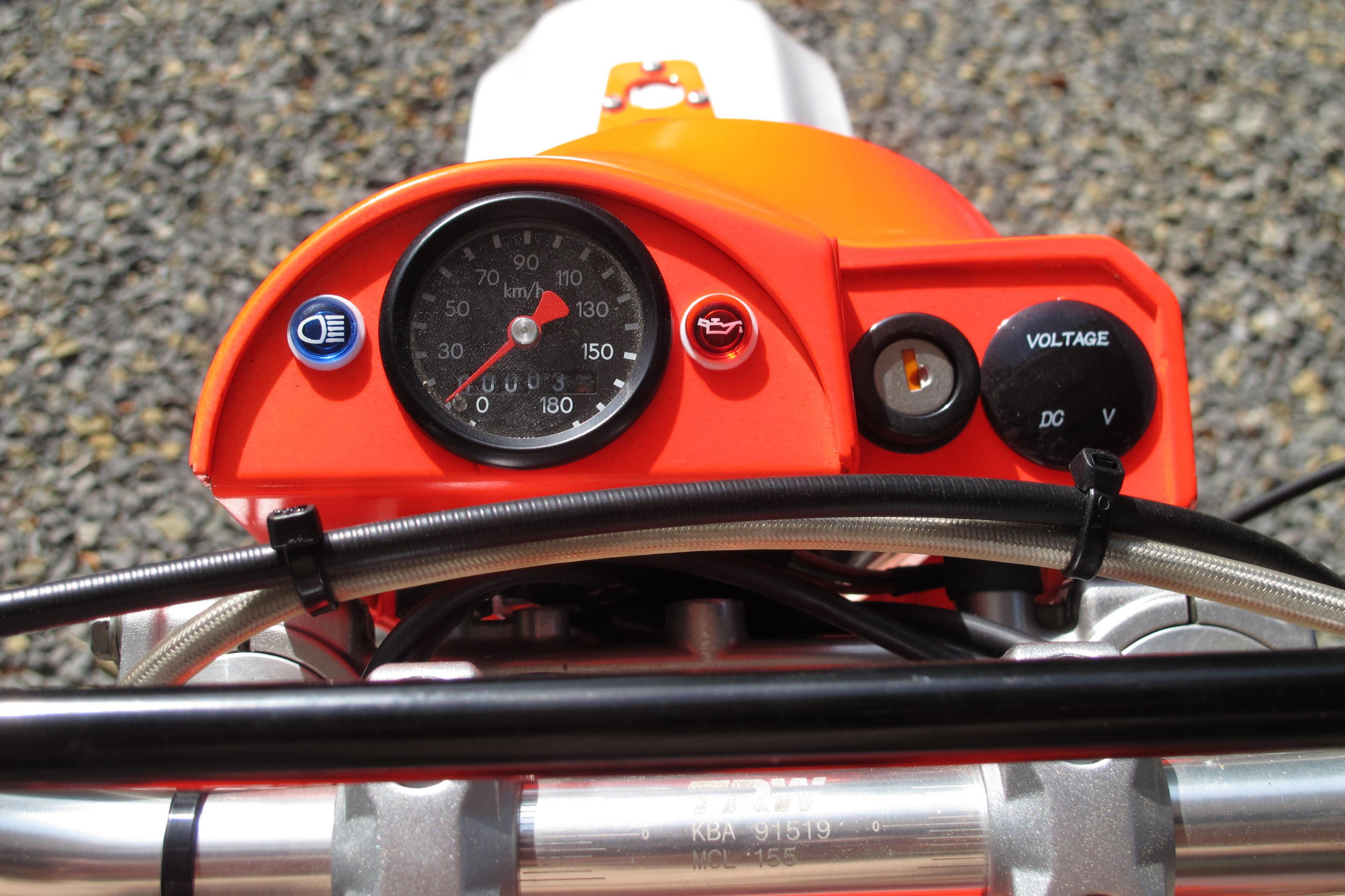

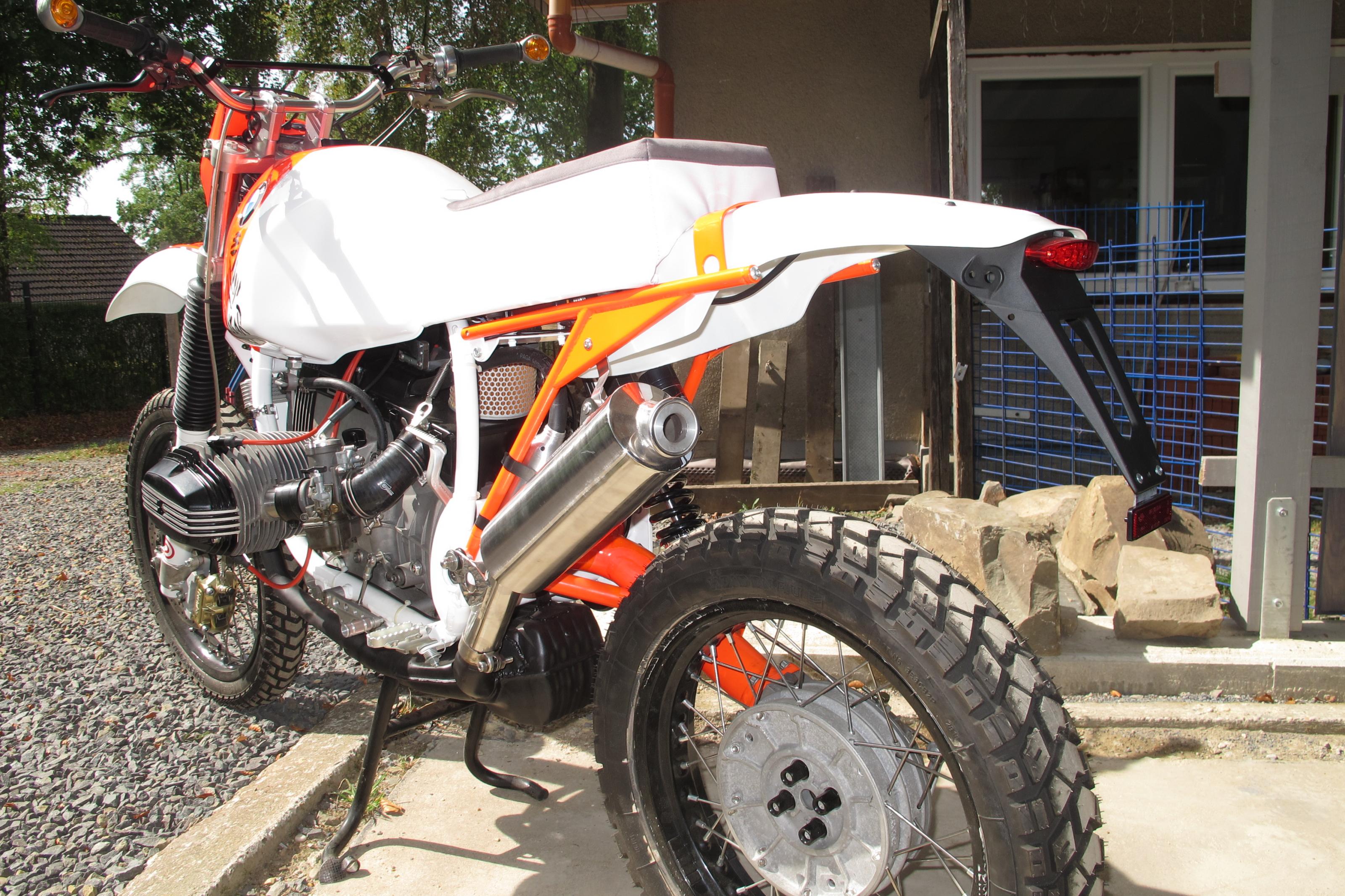

So, nachdem mich BigJay genötigt hat, gebe ich meinen Senf auch mal dazu:
160kg mit 3 Litern Sprit hat die Waage gesagt.
Das Foto würde mich interessieren aber ich bekomme es hier nicht angezeigt. ....
Und das kleine Avatar -Bildchen macht mich neugierig.
Kannst Du es (mehrere) bitte auf andere Weise nochmal hier einstellen?

Auch wenn ich jetzt Deinen Umbaubeitrag jetzt gefunden habe... gerne noch mehr Fotos davon....

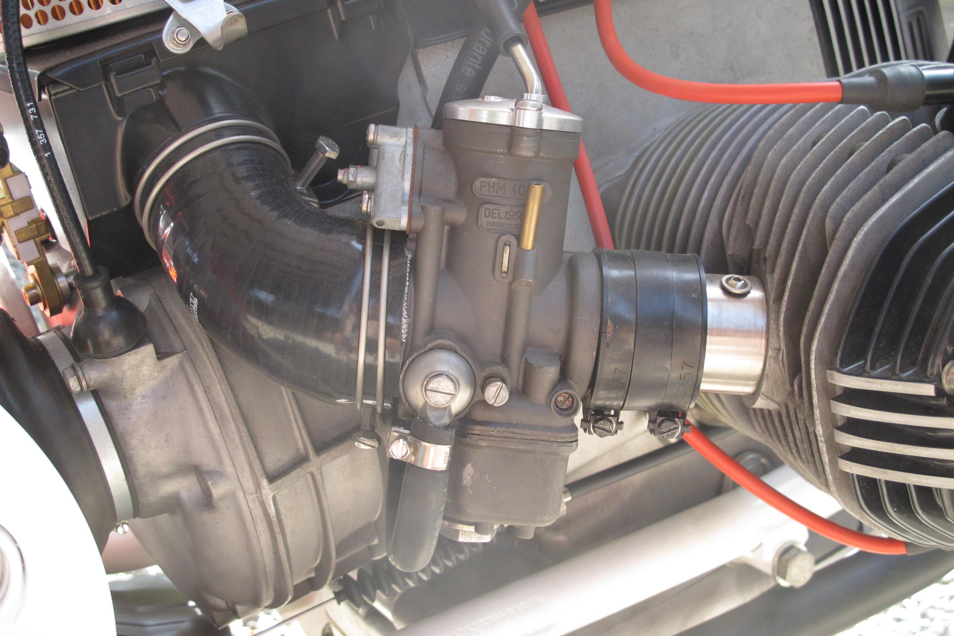

Ich fahre generell lieber Schiebervergaser als Gleichdruckvergaser. Die Gasannahme ist deutlich spontaner bzw. absolut verzögerungsfrei.
Folgendes Szenario: Du fährst auf eine tiefe Querrille oder einen Baumstumpf im Gelände zu und willst das Vorderrad mit einem Gasstoß lupfen. Wann und wo gibst du Gas? Mit Schiebervergasern haargenau vor dem Hindernis und alles ist gut. Mit Gleichdruckvergasern und viel Erfahrung irgendwann rechtzeitig vorher. Dazu bin ich aber zu blöd....
Dazu haben 40er Dell´Ortos auch echte 40mm Luftdurchlass ohne störende Drosselklappenwelle. Leistungsmäßig sind sie den Bings dadurch etwas überlegen, ist aber bei einem Geländemoped ziemlich unwichtig. Die Dosierbarkeit und Spontanität ist für mich entscheidend.
Dazu kommt, daß ich durch meine Italienersammlung mit den Dingern groß geworden bin und sie aus dem FF kenne und alles zum Abstimmen da habe.

Nicht, dass ich mich hier in die erdferkeldiskussion einmischen will,
aber die Dellos haben (für mich, neben den von HC genannten) den
Vorteil, dass sie eindeutig weniger oft zu synchronisieren sind...
Die direktere Gasannahme ist schon frappierend. Während der Bing
beim Spiel mit dem Gasgriff noch darüber nachdenkt, welche Schieber-
stellung denn nun zur jeweiligen Drosselklappenstellung passt, gehts
mit dem Dello bereits fröhlich voran...
Man kanns auch so sehen: Die Bings passen zum eher gemütlichen
Charakter eines 2V-Serienmotors, wenn man das denn mag. Bastelt
man mit Nockenwellen, Köpfen, Verdichtung, Hubraum, etc. herum,
ist ein Pärchen Dellos das Mittel, um die Früchte dieser Arbeiten voll
auszureizen.
Liegt meiner Meinung nach aber eher an der Beschleunigerpumpe der Dellortos.
Gruß,
maxquer
Der Regelkreis beim Bing ist im Groben: Drosselklappe aufmachen - Unterdruck aufbauen -Schieber hochsaugen. Das dauert halt. Die Luftmenge passt sich dadurch automatisch an und durch die Verzögerung gibt es eine Anfettung.
Beim Dell´Orto zieht der Gaszug sofort den Schieber hoch. Dadurch, daß sich die Luftmenge nicht automatisch einregelt wird und keine automatische Anfettung erfolgt, muß man da mit der Beschleunigerpumpe nachhelfen.
Das ist jetzt sehr vereinfacht beschrieben, trifft aber den Kern der Sache.
Die reinen Rennvergaser von Dell´Orto besitzen übrigens keine Beschleunigerpumpen weil da nie aus tiefen und mittleren Drehzahlen beschleunigt werden muß.

Ist es denkbar, dass es den Bing die Schieber bei einer harten Landung nach einem Sprung nach unten schlägt während man Leistung benötigen würde um auf dem Hinterrad weiter fahren zu können?

Theoretisch ist das schon denkbar. Aber wenn du mit entsprechend hoher Beschleunigung irgendwo aufschlägst, ist die fehlende Leistung dein geringstes Problem. Eher sind der Rahmen oder sämtliche Knochen gebrochen....
Mal im Ernst: Mir ist kein Fall bekannt wo auch nur durch gerappel auf Pisten Bing Vergaser irgendwelches Eigenleben entwickelt hätten.

noch eine bemerkung zu bings vs. dellOrtos:
wenn in den bings der unterdruck ansteigt, wird der
kolben (leicht verspätet, wg. seiner masse) nach oben
gesogen, der ringspalt für die spritmenge also vergrößert.
allerdings stoppt der kolben ja nicht genau da, wo er sollte.
er "schwingt" nach oben über, weil m.e. die masse *
beschleunigung des kolbens dafür sorgen müsste. dadurch
ergibt sich eine anfettung des gemischs.
--- das meinte ich eben in #31, als ich von "überlegen" schrieb ---
