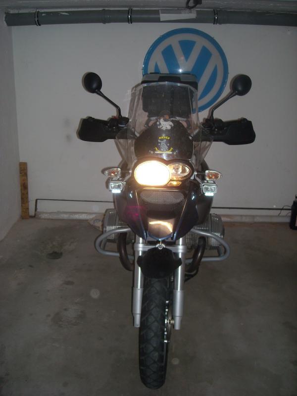

Mügge fährt die "Positionsmaker" von Wu... inklusive Zusatzscheinwerfer:D:D.
Hatte noch nie ein Prob bei der Hu:D:D:D:D:rolleyes:.

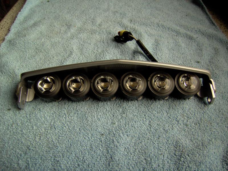

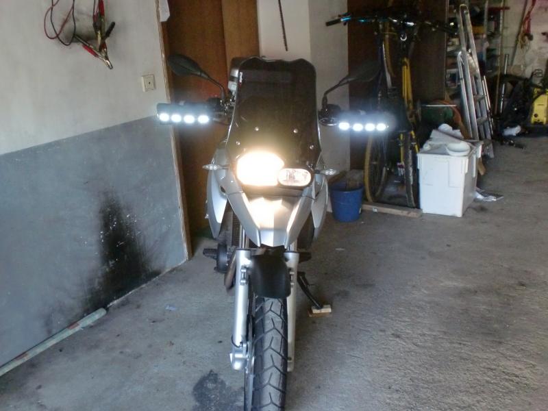

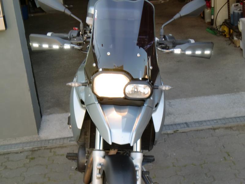

Ich fahre ja nun schon länger mit Tagfahrleuchten (siehe hier) auch aus Überzeugung. Die Lichtcharakteristik der TFL unterscheidet sich wesentlich von gängigen Nebelscheinwerfern und dem Abblendlicht mit ihrer deutlichen Hell-Dunkelgrenze und 'blenden' daher immer ein wenig. Auch die Farbtemperatur unterscheidet sich deutlich (um 6000 Kelvin). Der Effekt auf die anderen Verkehrsteilnehmer ist m.E. überdeutlich. Gegen einen Schwachkopf, der telefonierenderweise aus der Nebenstraße einbiegt, ist sowieso kein Kraut gewachsen.
Mehr aus 'optischen' Gründen habe ich meine erste Version (an den Handschützern) gegen diese Version ausgetauscht (Devil Eyes Tagfahrlicht mit ECE R87) :
Was die Zulässigkeit angeht, verweise ich auf meinen Betrag hier.
Ach ja, es wird niemand gezwungen, mit TFL zu fahren. Wenn man die Sinnhaftigkeit dessen nicht einsehen kann (oder will), läßt man es einfach bleiben.

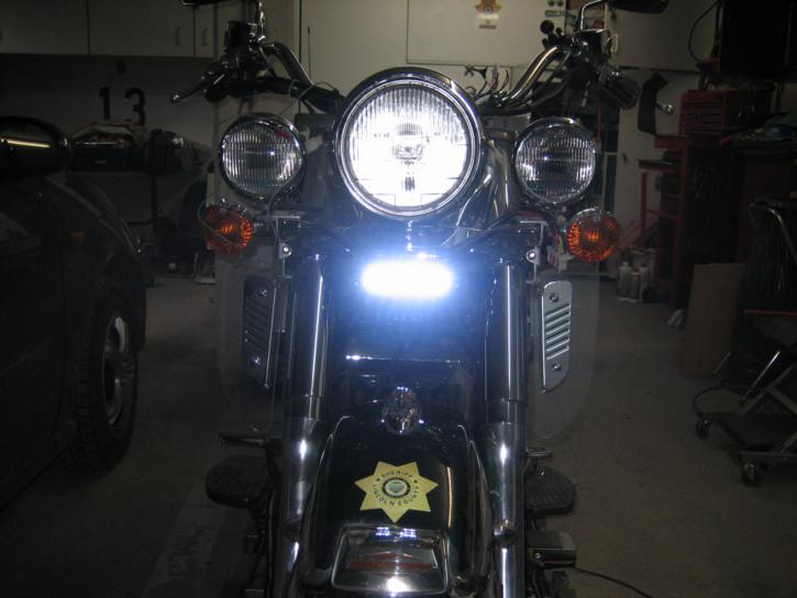

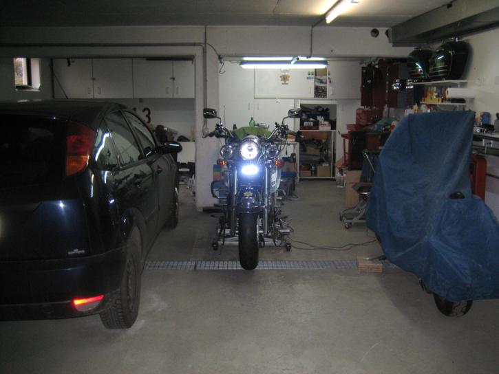

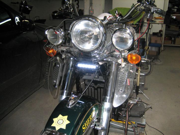

An meiner Kawasaki Tourer habe ich schon seit 2009 TFL angebaut, 2010 auch bei der Yamaha MidnightStar meiner Frau. Beide hatten wir noch nie Probleme, weder bei uns in A, noch in D.
Bei der Q bin ich noch immer unschlüssig, WO ich sowas anbringen soll. Bis dato fahre ich halt immer und problemlos mit Fernlicht.
Das TFL der Kawa:

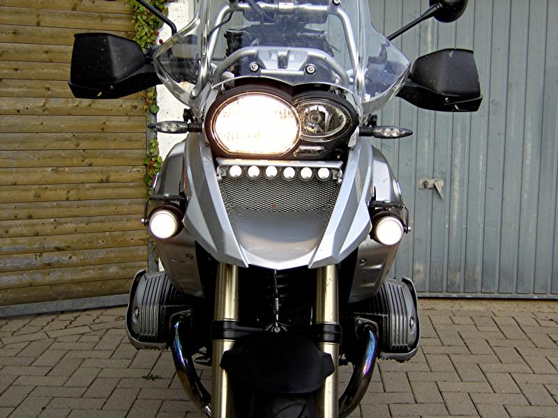

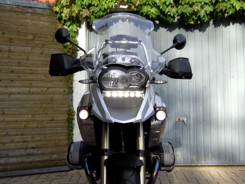

Fahre auch mit TFL
weil
  1. ich Spaß am Basteln habe ( ja , und zwischdurch fahre ich auch ! )
  2. ich finde das es gut aussieht und
  3. es ein deutlicher Sicherheitsgewinn ist
  4. es deutlich Energie - und damit Benzin - spart ( da nur 7 Watt Verbrauch )
  5. man sich ja schon was einfallen lassen muss um sich aus der Masse der GS Fahrer abzuheben :D - na klar , ein Angeber bin ich auch - deshalb hab ich ja ne BMW;)
  6. irgendwas dran sein muss , sonst käme die neue GS nicht schon serienmäßig damit
aber jeder wie er mag - oder ???

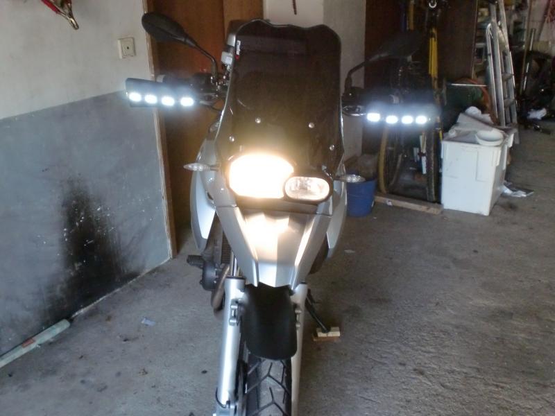

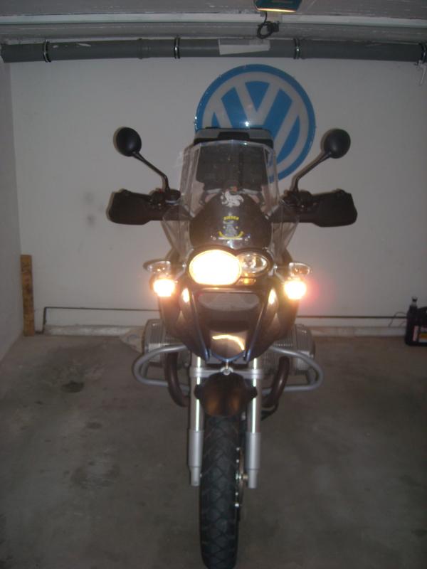

Hallo Siegfried,
damit ich meine Phantasie nicht so arg belasten musst, kannst du event. noch Bilder bei Tag und bei Nacht, gedimmt und ungedimmt machen? :o
Hi Andy (?),
die von mir verbauten Devils Eye TFL kann man nicht dimmen, im Gegensatz zu denen, die ich ursprünglich unter den Handschützern angebracht hatte. Die dritte Leitung (neben Plus und Masse) detektiert normalerweise das eingeschaltete Abblendlicht und schaltet die TFL aus. Ich habe diese über einen Schalter gelegt, um die TFL nachts ausschalten zu können.
Ich habe leider nur ein Foto bei Tag, nachts benutze ich sie ja nicht.

Hatte da nicht soviel Skrupel, Fehlermeldung stört mich nicht.Bei der letzten HU auch keine Probs.Der Prüfer wollte nur sehen , das das TFL bei eingeschaltetem Abblendlicht abdimmt.

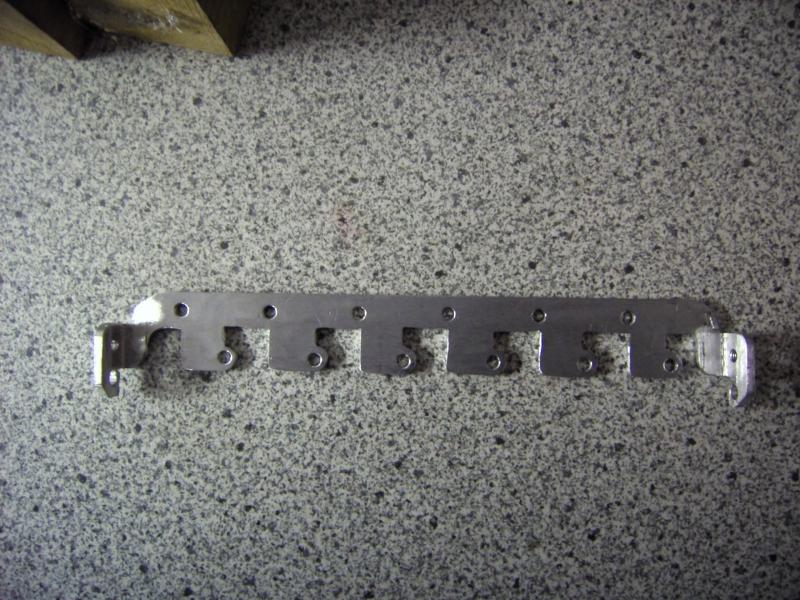

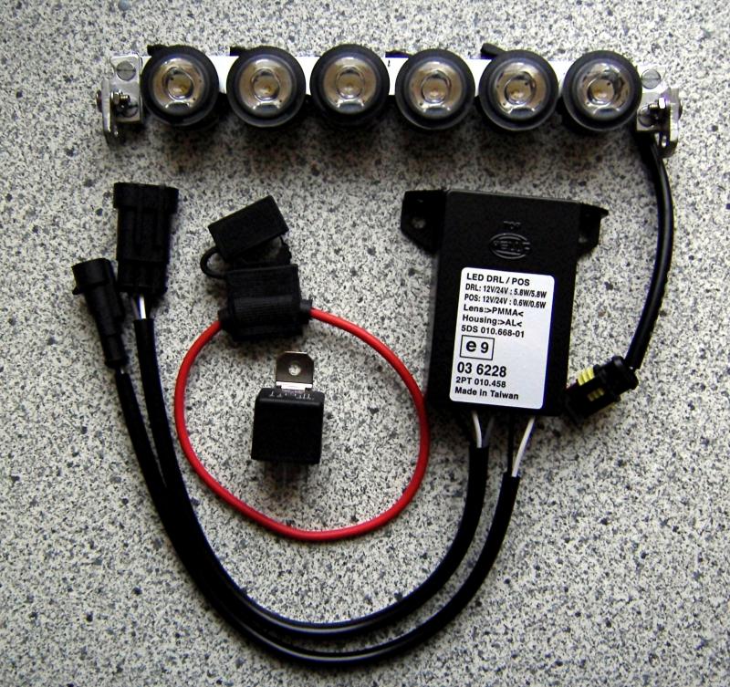

Hi,
sind die Leuchten komplett selber gebaut? Die LED sehen sehr groß aus.
Gefällt mir.
Sag doch mla bitte bescheid was du da verwendet hast.
Dank
Dirk
Ist ein halbes Hella KFZ Kit an selbstgebautem Halter. Gibt es in versch. Ausführungen mit unterschiedlicher Lampenanzahl.Steuergerät zum Abdimmen ist dabei.Man braucht noch ein paar AMP Stecker,ein Relais und ein paar Kleinteile.
Ein Set incl. Halter für die 12er GS ab Bj. 2008 hätte ich abzugeben.Bei Interresse bitte PN.
