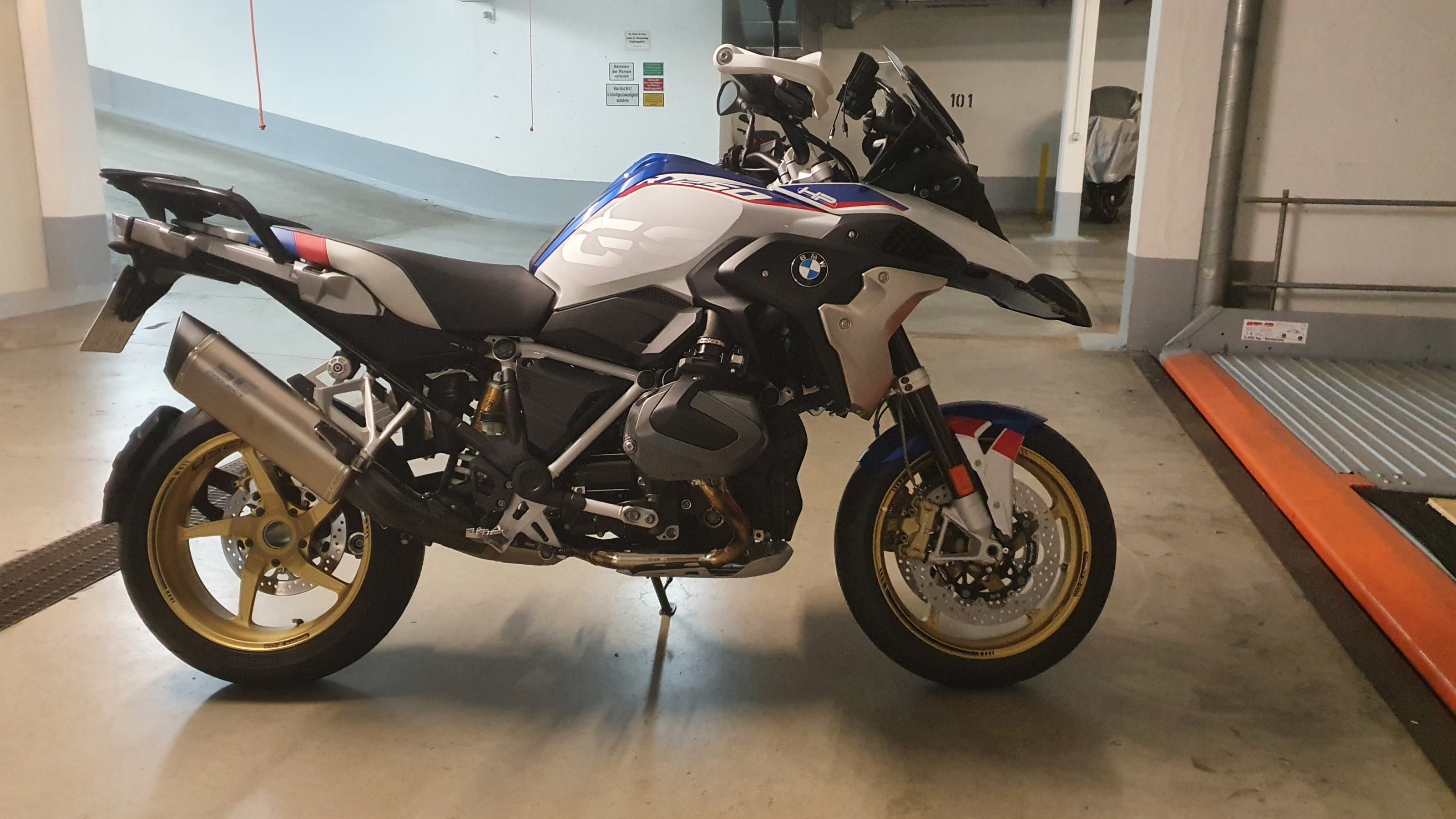

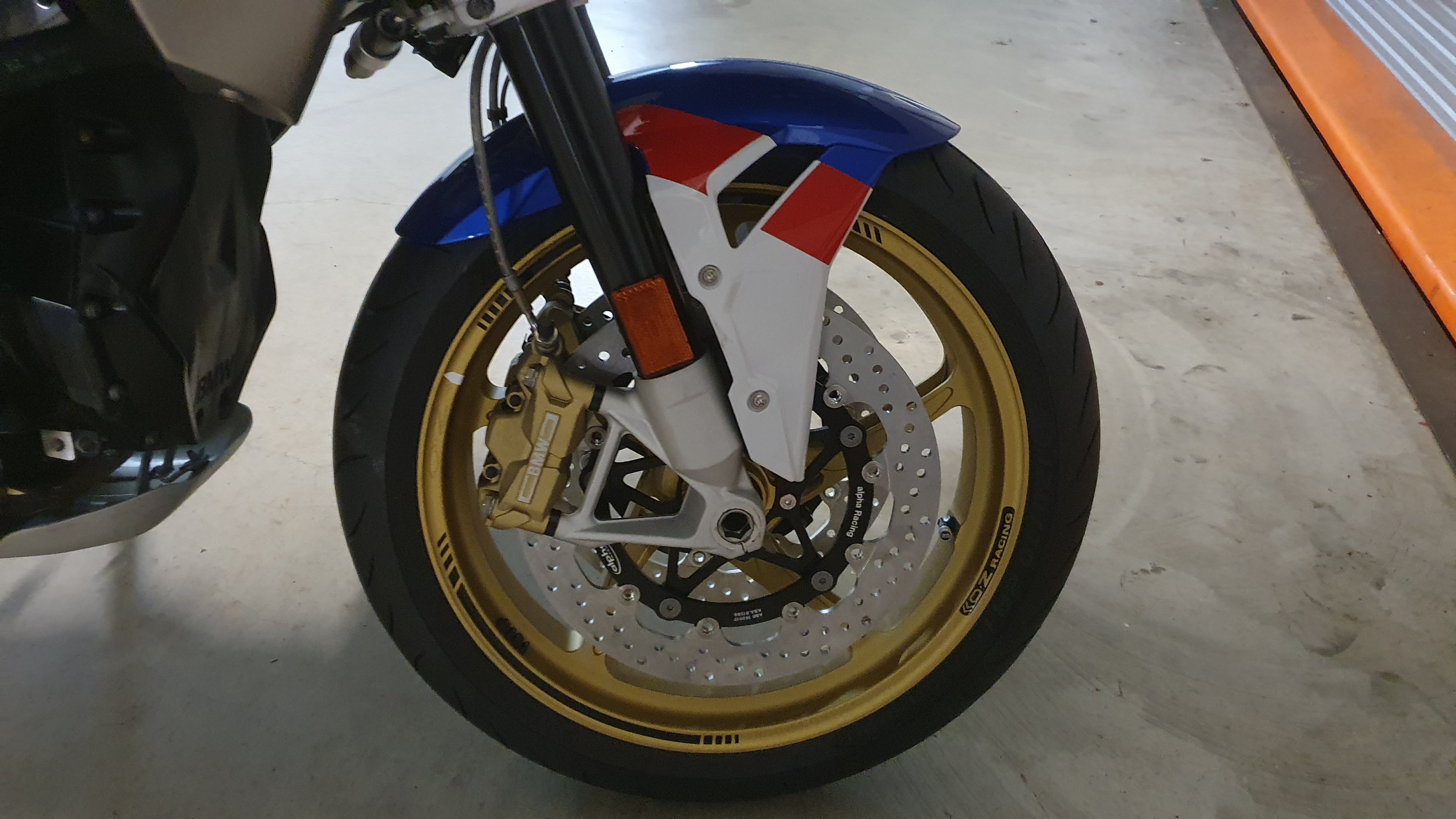

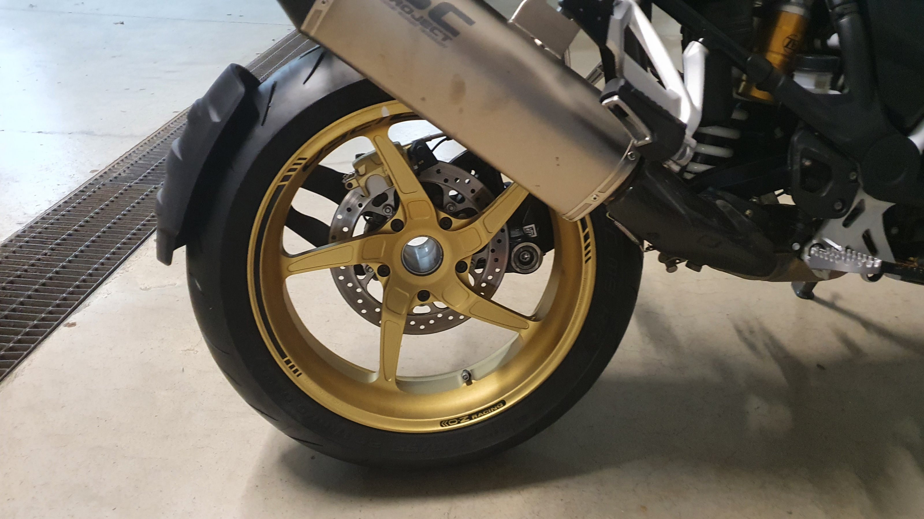

Umbau fertig.
Eintragung am Mittwoch folgt.
Dank Gutachten von Alphatechnik gemacht beim TÜV Süd sollte das ja beim TÜV Süd auch kein Problem darstellen 😂
PS: 44er ABS Ring war dabei
Sehr sehr geil. Ich warte noch auf meine OZ in Matt Schwarz. Viel Spass mit den neuen Schuhen

Hallo
ich habe die Felgen von der K1200 S verbaut mit 120/70ZR17 und 190/55ZR17. Der ABS Ring ist auf 44 Teilung umgebaut. Der Tüver hängt sich an den Reifen und an dem ABS auf. Ich habe ihm alle unterlagen nochmal zur verfügung gestellt. Ich dachte das er es sich etwas leichter macht mit seiner Endscheidung wenn er deinen Fahrzeugschein mit der Eintragung sehen könnte.

Umbau fertig.
So Eintragung beim TÜV Süd unkompliziert für 66,80 € erledigt.

Umbau fertig.
Sieht gut aus dein Umbau was so richtig ins Auge sticht ist der Frontfender von der RR :cool::cool::daumen-hoch::daumen-hoch:
War auch reichlich schwierig ran zu kommen.
Neu zu teuer (auf Carbon Preisniveau) und gebraucht bis auf 1 in UK nicht auffindbar. Is dann der aus UK geworden ;)

Wieviel Zoll hat die hintere Kineo Felge ?
