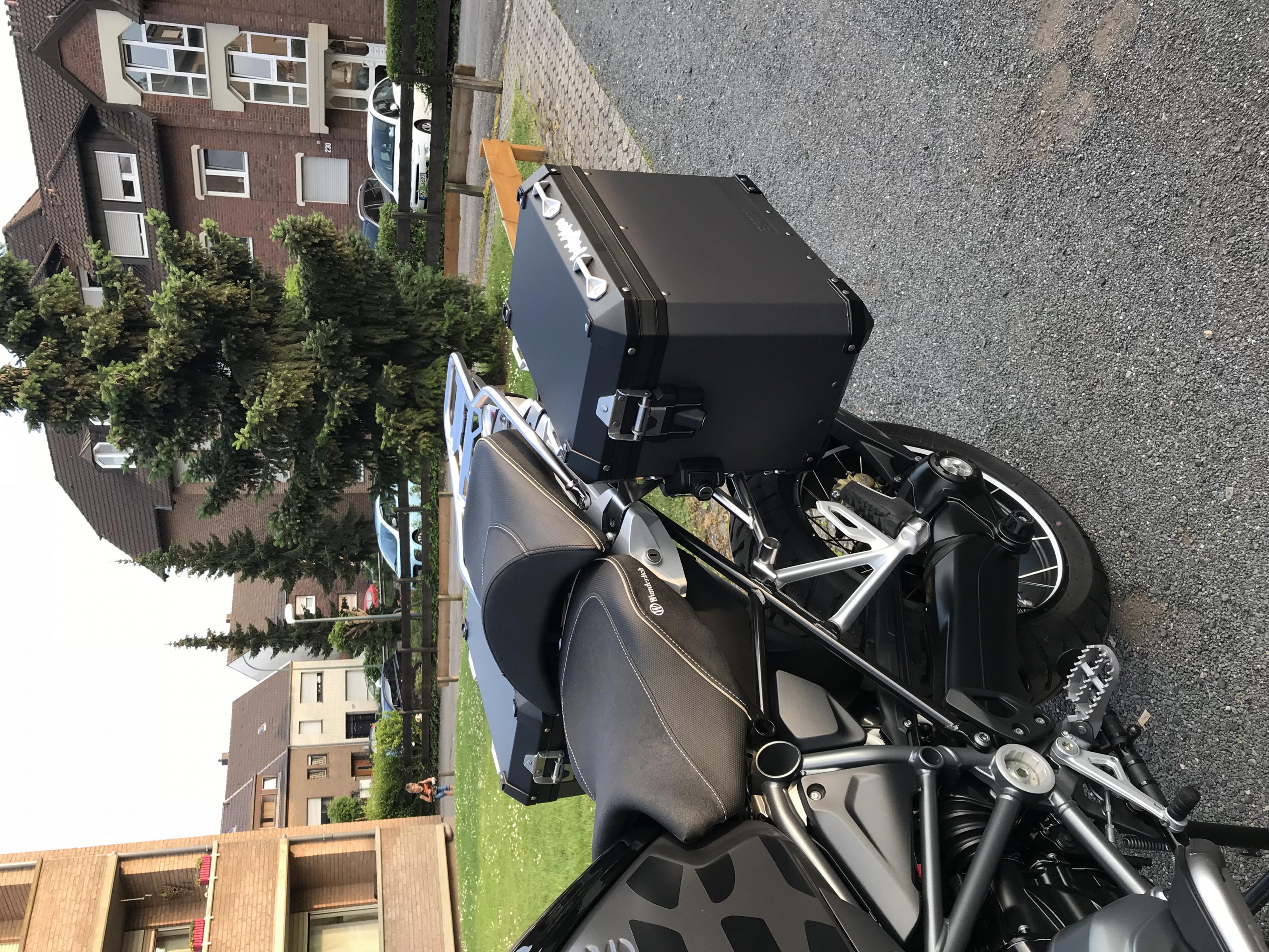

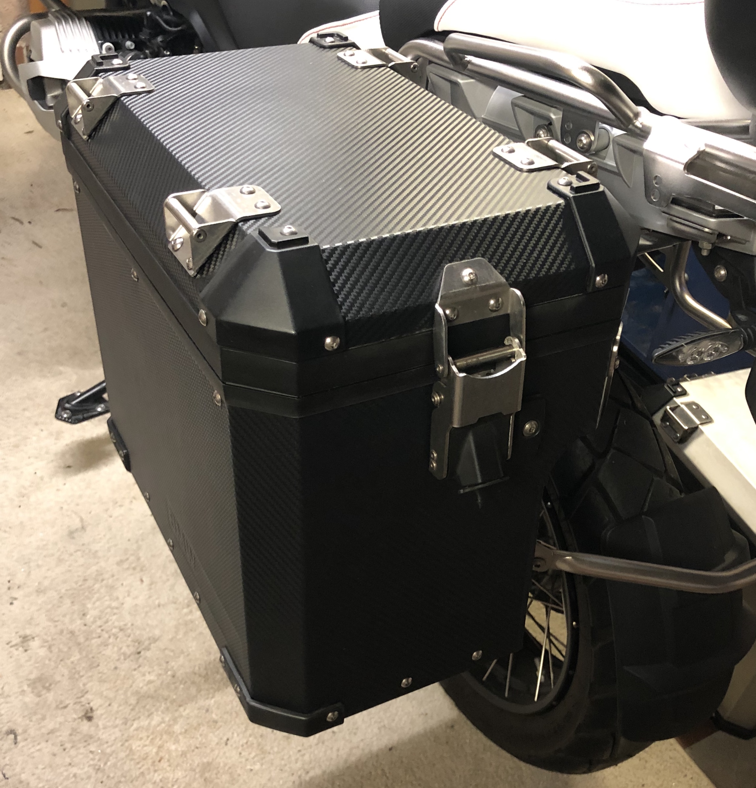

B80F9376-2EBB-4996-A23E-F15FAAF43A07.jpegHallo

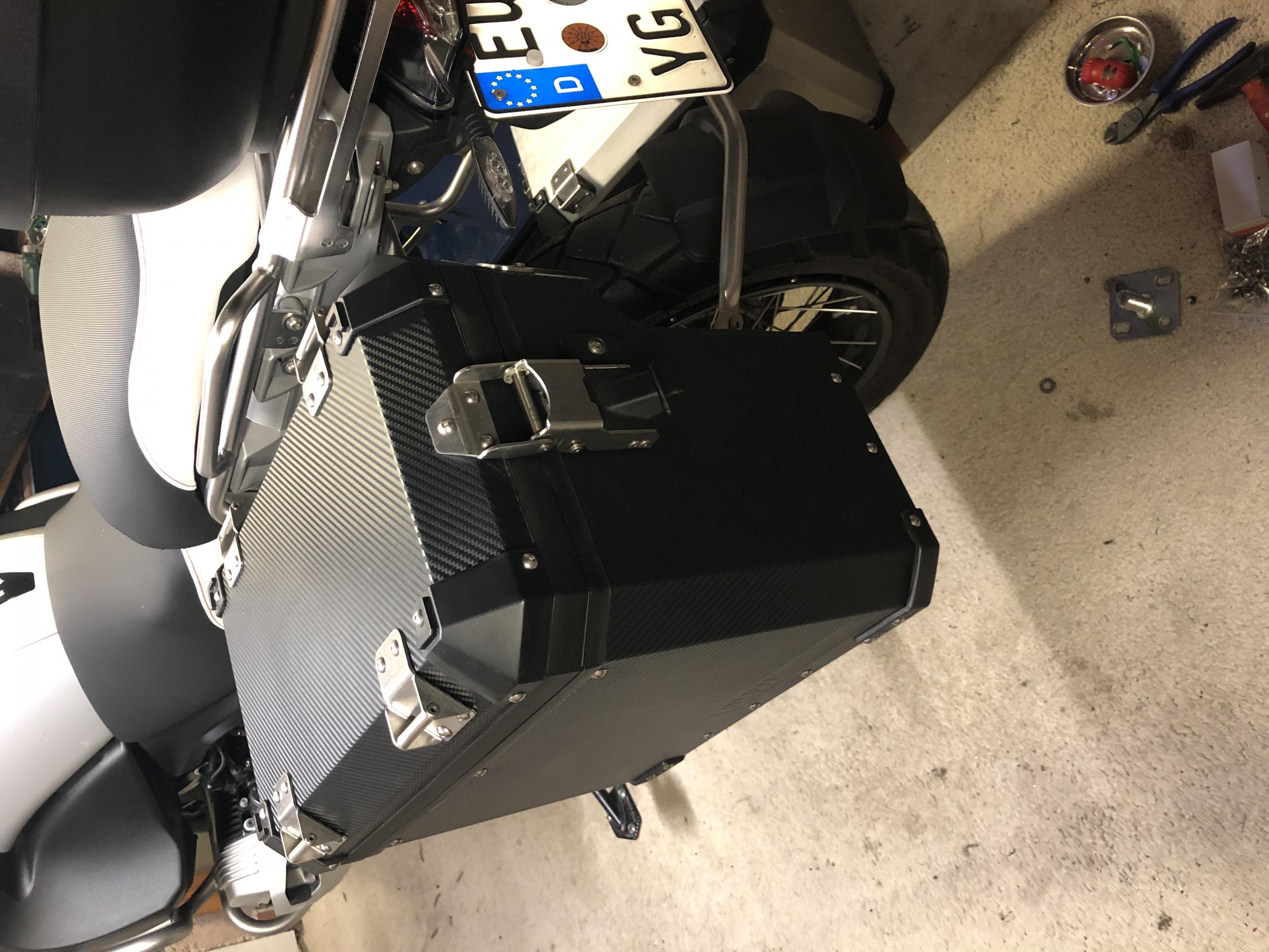

Ist wahrscheinlich etwas spät aber ich antworte trotzdem mal falls es jemand anderen interessiert.
Ich habe meine Koffer foliert.
Das folieren selber war ganz einfach, nur das zerlegen hat etwas Zeit in Anspruch genommen.
Das Ergebnis ist aber super.

Hab diesen Beitrag eben erst gelesen. Meine Koffer sind 2 farbig foliert, passend zu den Triple Black Farben.
Ich finde sie sehen besser aus als blankes Alublech.
Gekostet hat es so gesehen fast nix, wenn man der Preis für die schwarzen von BMW sieht.

Ich habe normale Folie genommen und selber zugeschnitten.
Hat mich mit Schrauben und muttern 50€ gekostet.
Man kann auch um alles drumherum schneiden aber ich bin da leider etwas kleinlich. ;)

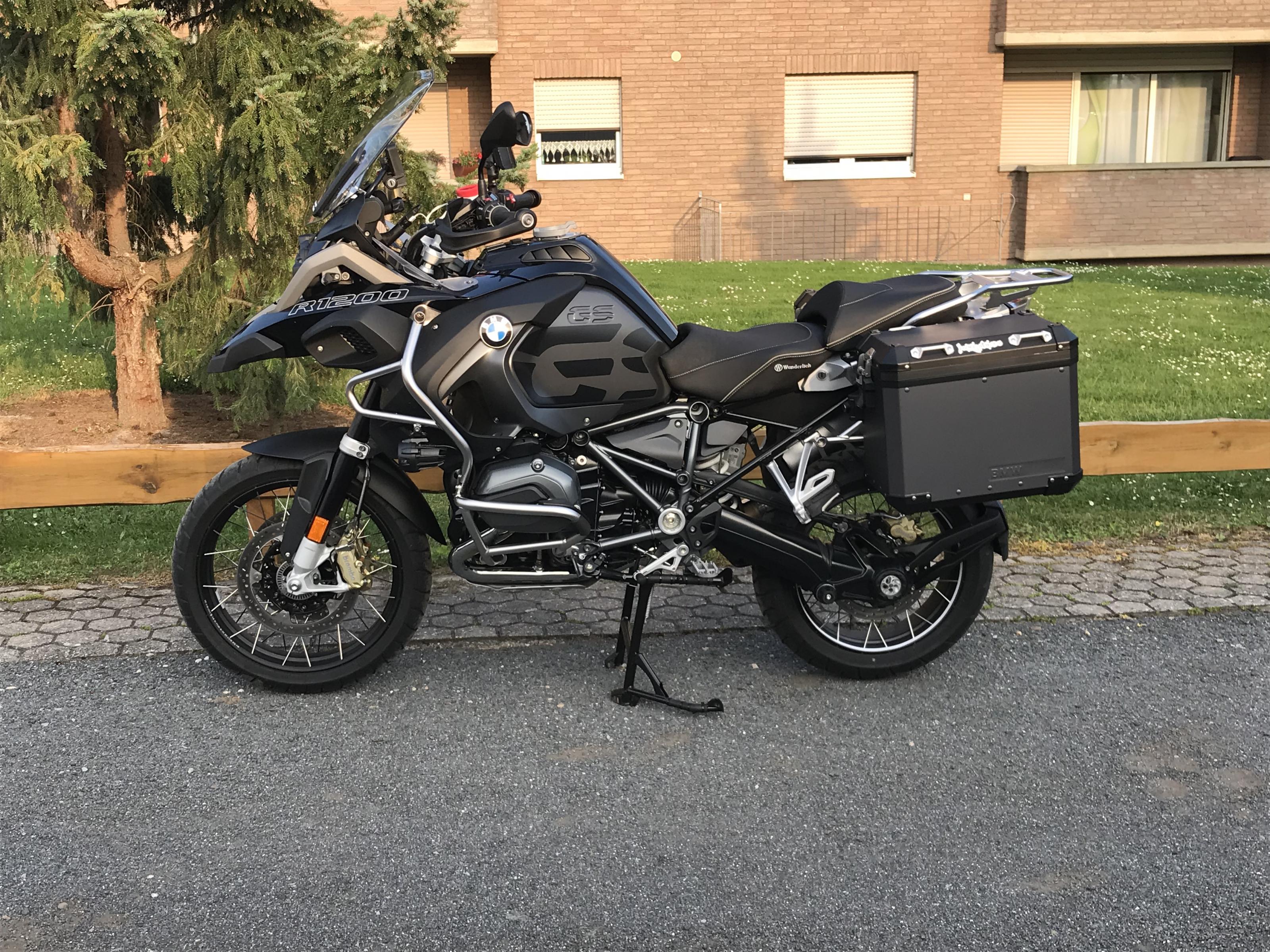

Ich habe meine Koffer selbst foliert. Erst mit Dekor versehen und dann mit Klarfolie (Oraguard) geschützt.
Schwer ist es nicht, aber man flucht schon ein wenig, so zwischendurch. Denn die im Internet erhältlichen Zuschnitte für die Koffer sind nicht ganz so 100% passgenau, sondern allenfalls 99%.
Wichtig: Viel Seifenwasser verwenden! Und auch wichtig: Fön mit warmer Luft für die Endarbeiten. Pro Koffer habe ich ca. 1 Stunde benötigt, Luftblasen gab es keine, aber um die Dekorfolien wird man kaum alle Luft rausbringen, denn wenn die Dekorfolien etwas dicker sind, dann gibt es dort eine Kante und die ist eben nie "null" bzw. die Klarfolie kann der Kontur dort nicht zu 100% folgen.
Auch gut: Ein sehr scharfes Messer um allenfalls leicht zu grosse Folien etwas zu korrigieren. Ein Rakel ist natürlich Pflicht und man darf nicht zu heftig drücken. Besser wie stossen ist ziehen, dies gibt weniger Spuren auf der Folie.
Ebenfalls muss man beachten, dass die Originalkoffer zwar hübsch und glatt ausschauen, es defakto jedoch nicht sind. Mit ist das erst beim Folieren aufgefallen, da hat es vom Schweissen (?) durch den Hersteller gerne feinste Schweissperlen auf den Flächen, nicht auf allen, und die bekommt man einfach nicht weg. Die Folie ist da gnadenlos und zeigt jede Unregelmässigkeit des Untergrundes sofort an.

Anhang anzeigen 282175Hallo
Boah, Du hast ja echt jede Niete ausgebohrt und durch Schrauben ersetz, oder?
Wie lange hast da den gebraucht und vor allem wie viele Schrauben waren das dann. Hast Du evtl. eine Liste gemacht welche genau Du da verwendet hast. Wär scho eine Hilfe wenn man sich das dann auch antuen mag.
Andreas1407
05.06.2019
3
R1200GS ADV
Ja ich hab jede Niete aufgebohrt , sind Edelstahl Niete.
Ich glaube so 120 Stück , muss man aber nicht ist aber aufwendigerum alles herum zu folieren.
Hab so zusammengerechnet ca 6-8 Stunden gebraucht.
Hab sie gegen M4 X 10mm Edelstahl Schrauben ersetzt.
