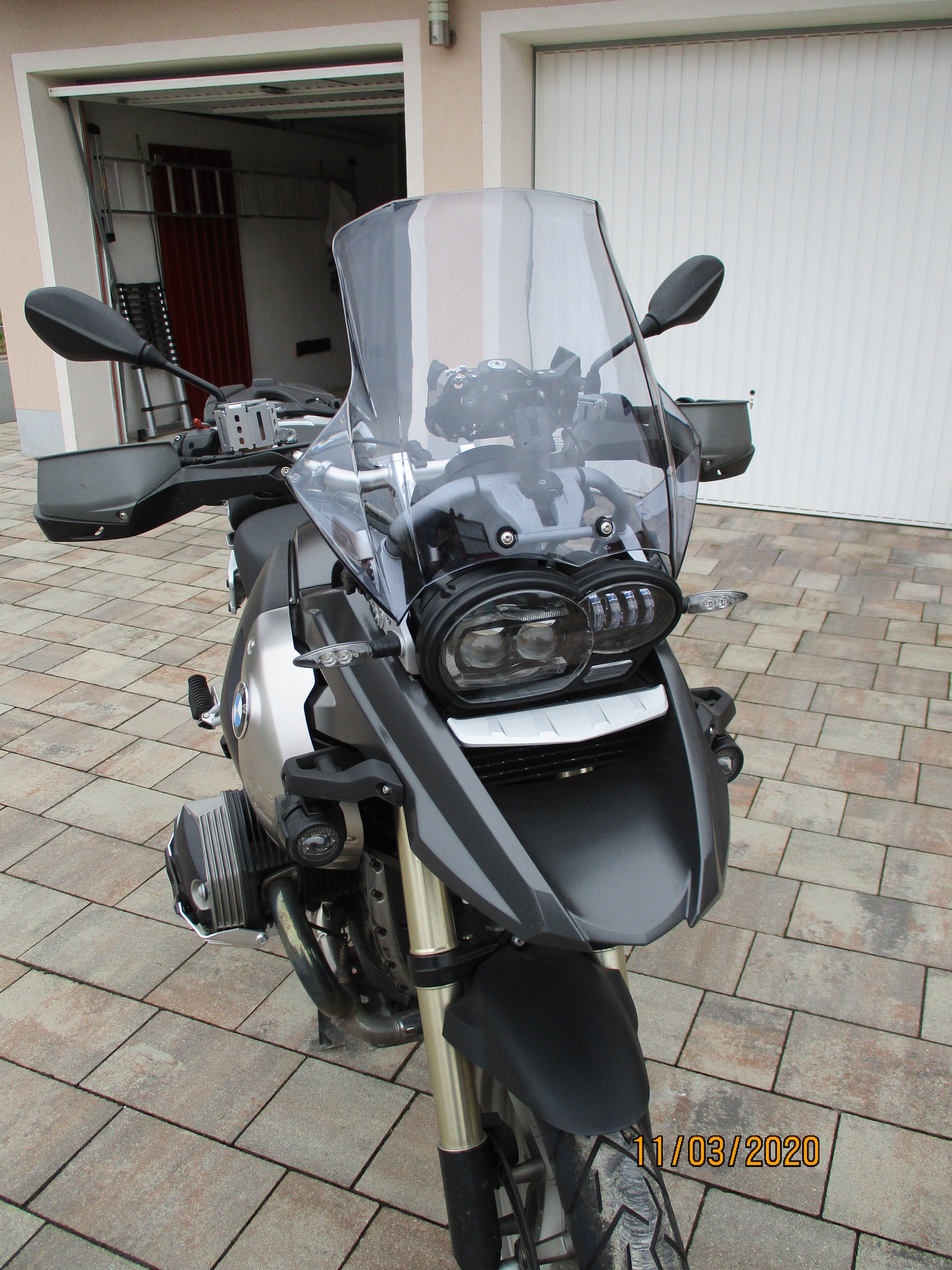

Wer im Hochsauerlandkreis kann mir kurzfristig Zusatzscheinwerfer an meiner BMW R 1200 GS anschließen?!

Ich vermute mal das, dass auch eine BMW oder freie Werkstatt, für einen Eurobetrag soetwas zustande bekommt.

An welches Modell? Welche Scheinwerfer und welcher Kabelbaum?

Bei ner LC kommst du meines Wissens nicht um eine Freischaltung der Zusatzscheinwerfer im Bordcomputer rum ..
Entsprechende Geräte hat aber nicht nur BMW sondern mittlerweile auch einige freie Werkstätten 😏

Maschine ist Baujahr 2004 und habe sie mir aus China im Internet bestellt (sind mit Ein-/Ausschalter).

Also ne K25.
einfach die Halter
BMW R1200GS K25 Adventure K255 Halter Zusatzscheinwerfer stay light Original Neu | eBay (Anzeige)
und dann sie über einen Schalter (Kabelbaum) an die original Bordsteckdose klemmen,
hatte ich auch so an meiner K25. Da schalten sie sich nach kurzer Zeit selber ab, da sich die Steckdose abschaltet.
Wenn es kurzfristig sein soll, einfach an die Batterie klemmen, dann nur nicht vergessen sie nach dem Abstellen des Bikes auszuschalten

Das hört sich doch schon mal gut an, danke.
