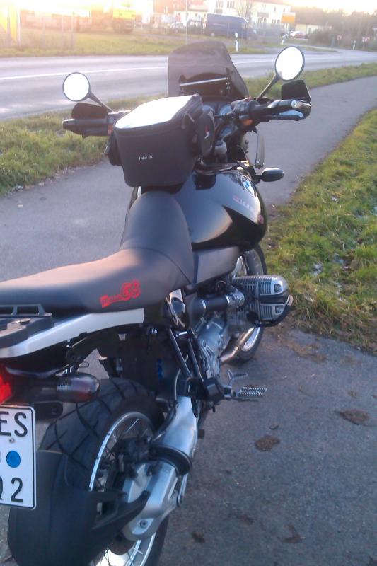

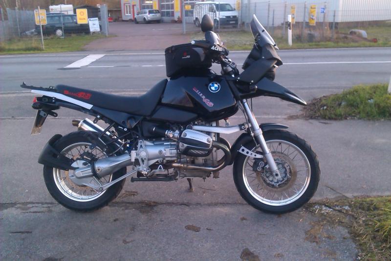

genau so habe ich es gemacht.
tankring und adapter um 180° verdreht montiert.
der TRS passt jetzt ganz gut und kommt dem lenker nicht mehr ins gehege.
EDIT: ich mache mal ein paar fotos...

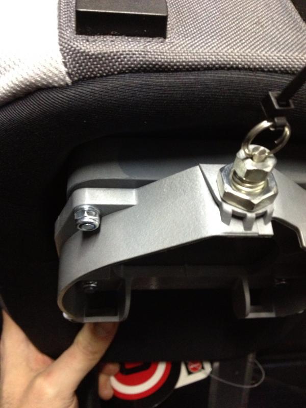

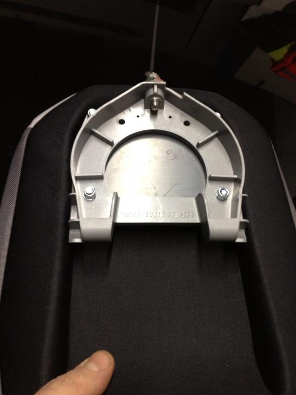

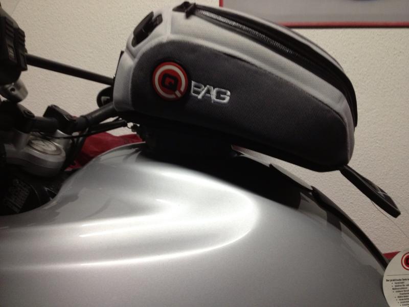

Hallo @all,
hab den qbag jetzt mit dem Distanzring montiert, der Lenkanschlag ist jetzt frei und der Abstand zum Tankmist jetzt ausreichend groß.
ich versuche mal Bilder einzustellen.
Jürgen

Ich hab den tankring jetzt doch "richtig" rum montiert, den Oberring soweit es ging nach vorne... und es klappt wunderbar, ohne viel gebastel :-) Zum Lenker hin ist es zwar knapp aber freigängig... was will man mehr...Die Lösung mit dem Umdrehen der Teile und der Arretierung gegen die Fahrtrichtung hat mir aus folgendem Grund nicht gefallen: Zum entriegeln muss man mit dieser Schnur so stark nach unten zum Sitz ziehen... das wollte ich nicht..
