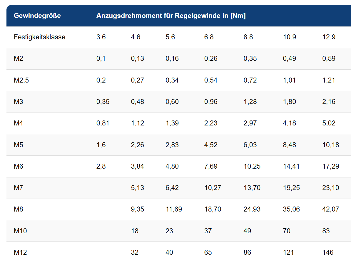

Für welche Art von Schrauberei braucht man +/- 1 Nm?
Uhrmacher?
Da hast du noch weniger ... schon ne M2 bekommt unter 1Nm ... Uhren haben dünnere Schrauben.
Google:
Das Anziehdrehmoment von M0,5 Schrauben ist sehr gering und liegt im Bereich von etwa 0,01 bis 0,02 Nm (Newtonmeter). Diese Schrauben werden oft in präzisen Anwendungen verwendet, z.B. in der Elektronik oder Feinmechanik.
