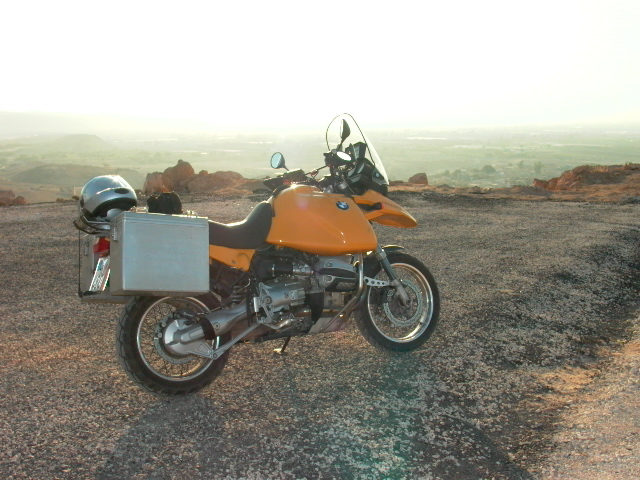

...also kurz gefasst:
Q-1150
41 l Tank
TKC 80
+ TT Alu Koffer + VDO Navi + CD, Wechsler
= ziemlich hohes Gewicht
- auf Schotter laufen die TKC 80 ok - aber im Sand vom Tel Aviv'er Strand hat sich die Q eingegraben wie ein Sandwurm....
Hat hier jemand Erfahrung wie man die Q besser gelaendetauglich machen kann?
Schon klar dass sie keine LC4 wird - aber irgendwie muss es doch moeglich sein Wuestendurchquerungen zu fahren ohne immer die Sandstrecken umgehen zu muessen?

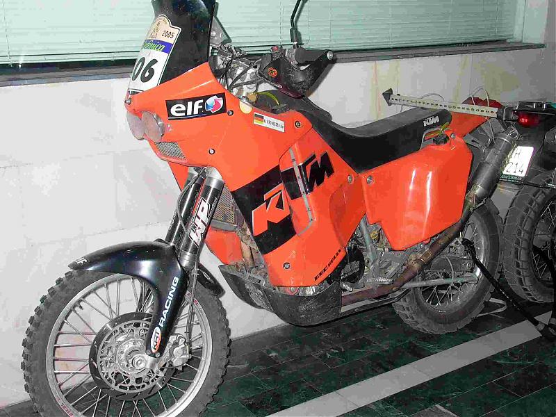

tja - da waren die beiden KTM Fahrer die mir gezeigt haben wie man eine Maschine ueber Sandduenen pruegelt - waehrend sich die Q in den feinen Sand des Wadi Rum (Jordanien) so tief eingrub, dass ich sie nicht mehr allein rausbekam - haette vielleicht doch patriotisch kaufen sollen (irgenwann in grauer Vorzeit bin ich aus Oe gekommen)
aber zur Sache: klar dass sich die Paris-Dakar-erprobte KTM mit gerage mal 157 kg besser durch den Sand schlug, es sollte doch mal klar und deutlich gesagt werden dass die 1150er Q KEINE Gelaendemaschine ist sondern eine exzellente Reisemaschine und das auch auf schlechten Strassen und Schotterwegen - aber Haende (Reifen) weg vom off road, da haben die TKC 80 auf 0,8 bar auch nicht viel aendern koennen!

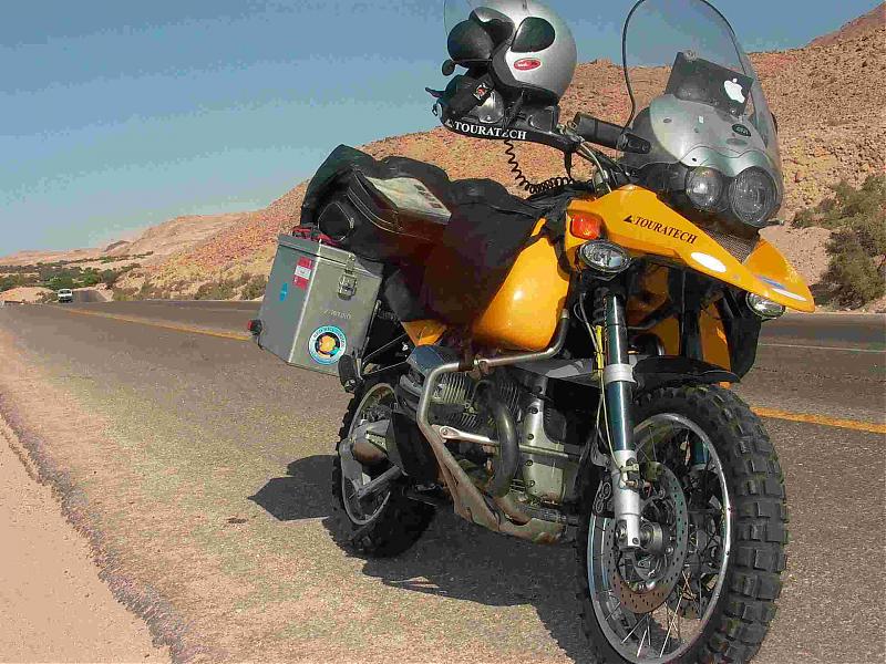

Danke nochmal fuer die Tips, anbei die KTM und meine Q BEVOR wir nach links in die Wueste abbogen!
Jan
P.S. uebrigens gehen massive 46l in die 4 Seitentanks der KTM - und ja: das war mal die Rennmaschine von Kronseder P-D 2006.

Servus Jan,
danke für den Beitrag - denn so würde ich das auch sehen und entspricht meiner Erfahrung. Die Q kann auf unwegsamen Straßen und Wegen sicher mehr, als Ihnen das Groh der Fahrer zutraut und ist wirklich eine sehr gute Wahl als Allroundreisemaschine mit der man sowohl lange Anfahrten/Strecken auf festen Straßen wie auch mal unwegsame Passstraßen oder Wanderwege (so lange diese nicht zu steil/eng sind) bewältigen kann.
Wer mal Kati Adventure und BMW Q nacheinander fährt wird aber auch merken, wo die klaren Vorteile der Q und der Kati jeweils liegen und ganz nach Einsatzzweck ist man mit dem ein oder anderen Fahrzeug besser bedient. Wer nicht gerade die Fahrt durch den Sand in der Wüste plant oder durchs schwere Gelände will hat mit der Q sicher eine hervorrangende Wahl in Sachen allroundtauglichem Reisemotorrad getroffen - und die Q kann mehr als man ihr auf den ersten Blick zutrauen würde, jedoch eine Geländemaschine vom Schlag der Mattighofner ist die Q nicht.
Ja patriotisch habe ich auch nicht gekauft - obwohl ich früher nur 18 km vom KTM Werk in Mattighofen entfernt gewohnt habe (jetzt sind 60 km - auch nicht weit). Aber ich liebäugle schon heftig mit einer 690er Kati als "Zeitmotorrad" ;-).
