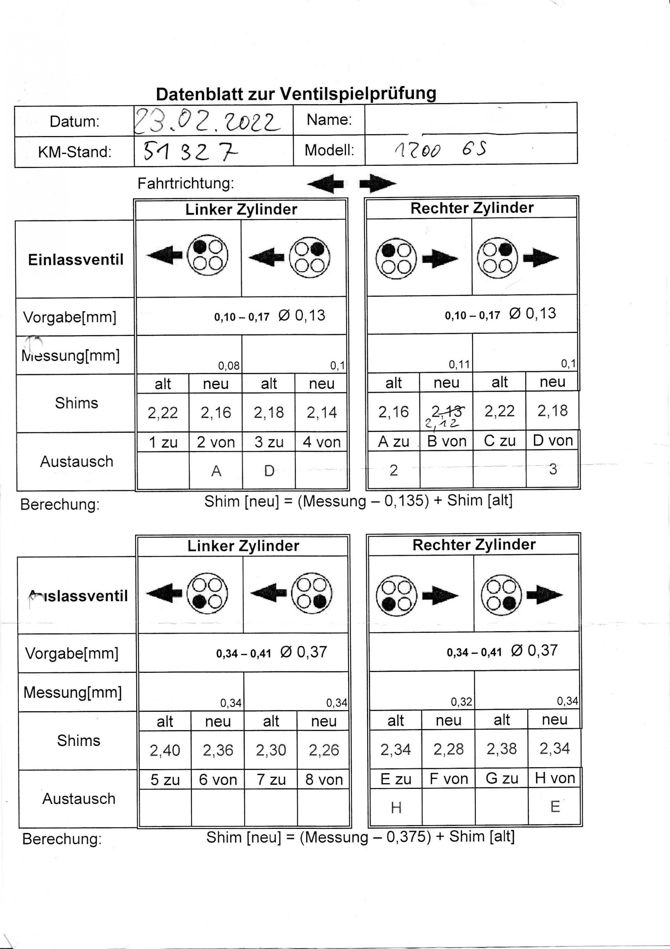

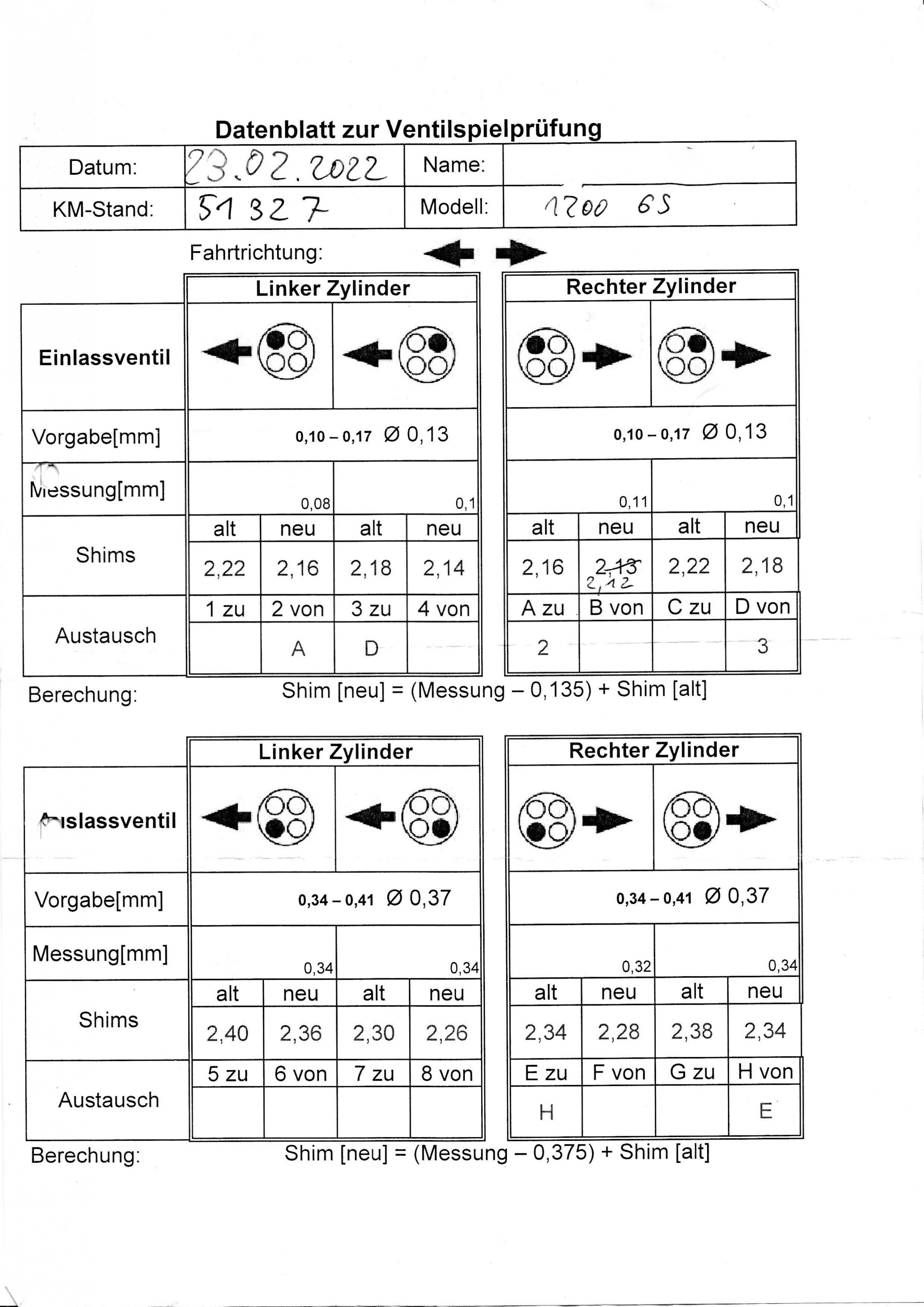

Ventilspiel kontrollieren ist die wichtigste Wartungsarbeit am Motor. Dies nicht zu tun ist leichtsinnig. Wenn es klappern sollte, ist das Spiel zu groß. Dann fährt sie einfach nur schlecht. Gefährlich, wenn es nicht klappert, dann verbrennen die Ventile.
Anbei das Messprotokoll meiner GS, danach habe ich das Ventilspiel bei allen Ventilen eingestellt und wieder in den mittleren Bereich gebracht. Nach über 50000 km darf das ruhig mal eingestellt werden. Mit knapp an der Grenze wollte ich nicht fahren. Vielleicht sind die Werkstätten da großzügiger. Kann sich ja mal jeder das letzte Prüfprotokoll von der Werkstatt zeigen lassen.
Hier nur zu posten, ob und wann das letzte mal die Ventile eingestellt wurden, reicht eigentlich für eine gehaltvolle Diskussion nicht aus.
