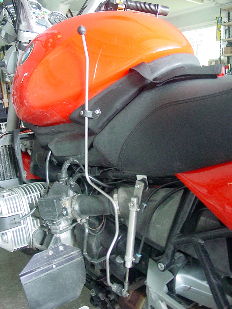

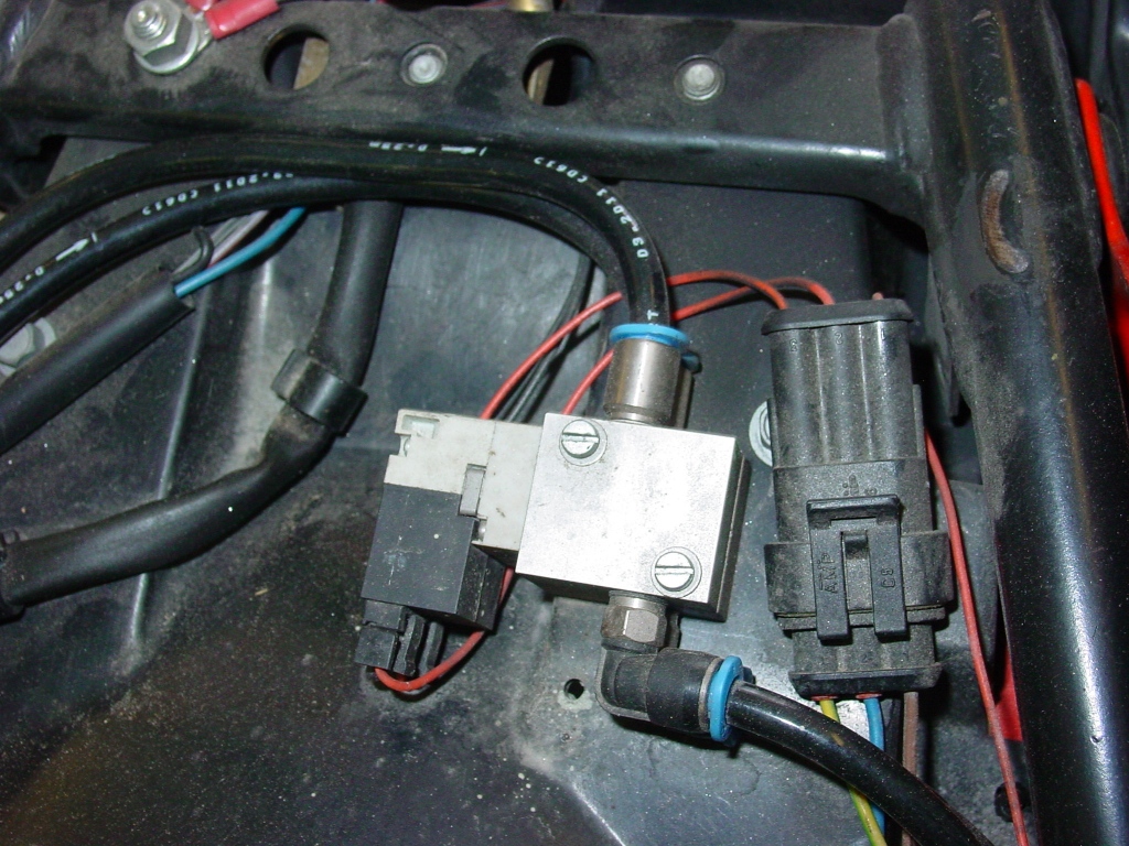

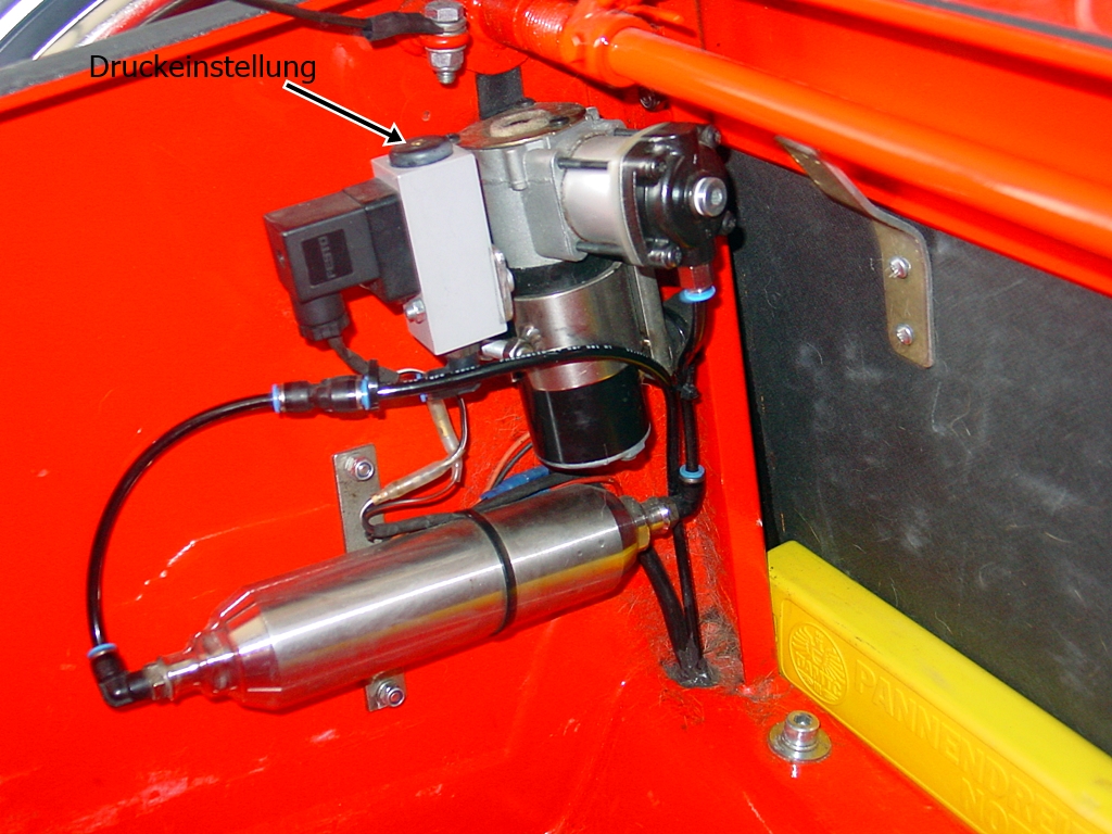

Also ich schalte meine (R1100 5-Gang) von Hand mittels Pneumaitkzylinder. Das ist digital und da geht kein Vorspannen. Das geht aber trotzdem immer recht geräuschlos. Beim Raufschalten sind Geräusche meines Erachtens eh kein Thema. Beim Runterschalten hilft es, wenn man das erst bei weit abgesenkter Motordrehzahl schaltett, dann ist Drehzahlanpassung im kleineren Gang nicht mehr so das Thema. Das geht natürlich nicht immer. Wenn man zum Beispiel am Berg beschleunigen will und merkt, dass man in einem zu großen Gang ist, muss man bei hoher Drehzahl runterschalten. Aber dann steht eh Gasgeben unmittelbar beim/nasch dem Schaltvorgang an.
Massive Probleme beim Runterschlten hatte ich allerdings mal, als die Verzahnung von Kupplungsscheibe/Getriebeingangswelle stark verschlissen war. Da ging Runterschalten ohne massive Drehzahlanpassung gar nicht. Die Ursache war, dass die Kupplung mangels fehlelneder Leichtgängigkeit auf der Welle nicht richtig aufgemacht hat. Das ging aber auch nur wenige 1000 km so, dann war die Well im Eimer. Nach der Reparatur mit ausreichen Staburags an der Welle lässt sich das Motorrad im Schiebebetrieb im mittleren Drehzahlbereich butterweich rauf und runterschalten, ohne Hand am Gas.

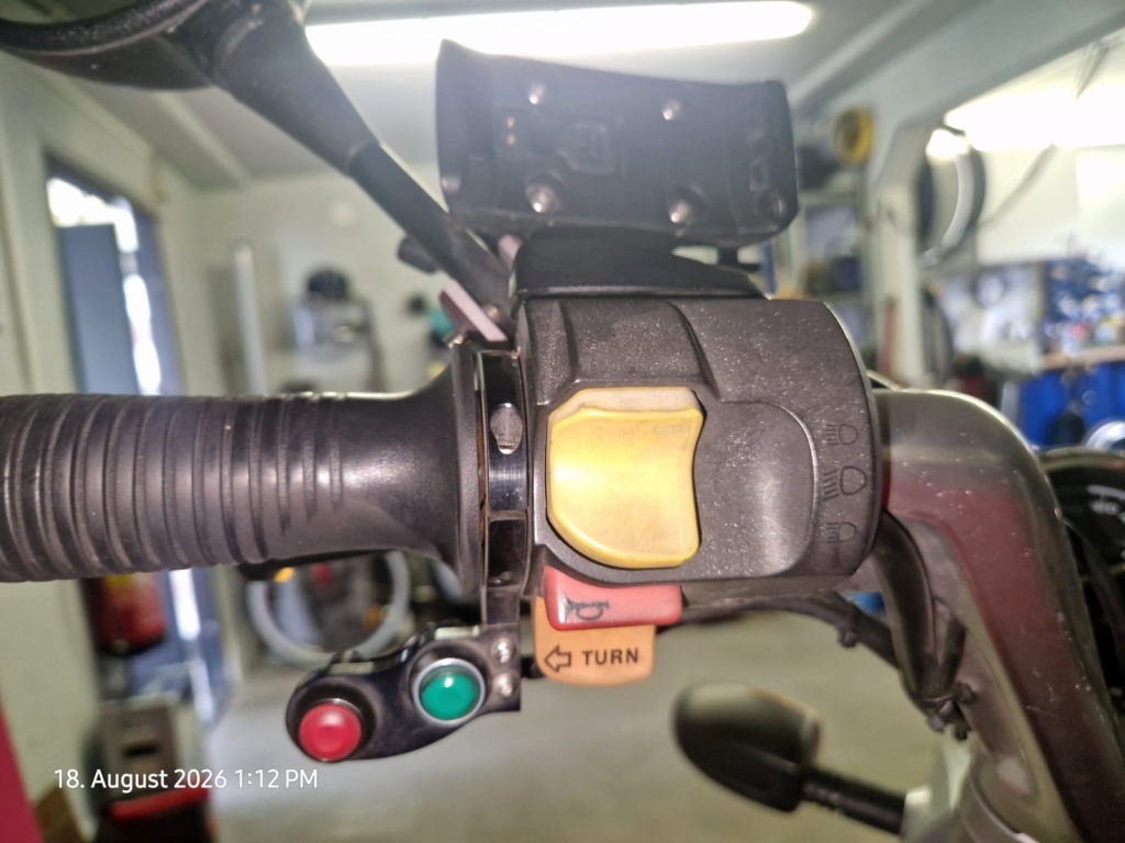

Hast Du da etwas nachgerüstet?
Ich bin querschnittsgelähmt und muss von Hand schalten. Zwei Knöpfe am Lenker, die elektrisch die Ventile für rauf und runter betätigen. Das funktioniert gut, würde ich aber keinem empfehlen, der es nicht braucht :cool:.
Die Handschaltung habe ich nur, um im Satnd mit laufendem Motor den Leerlauf einlegen zu können, das kann die grobmotorisceh Pneumaitk nicht.
