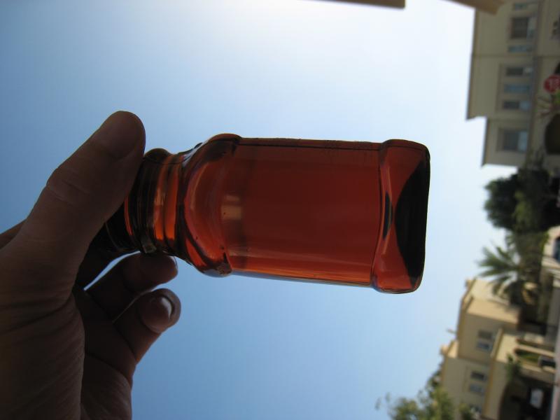

Schauen wir mal, was bei der Überholung rauskommt.
Der Kardantunnel ist trocken, daher gehe ich nicht davon aus, dass das Öl vom Getriebe kommt. Die Füllmenge betrug um die 200 ml.
Beim Fahren habe ich übrigens nichts bemerkt.

Das lässt hoffen!
Lass uns wissen was daraus geworden ist.

Hallo zusammen,
mich hatte es diese Woche auch mit dem HAG erwischt.
Bemerkt hatte ich den Defekt auch erst beim Wechseln des Öls im HAG, da ich auch nicht ständig am Hinterrad wackele.
Das Öl wahr komplett schwarz, das Hinterrad hatte ein seitliches Spiel (Hinterrad auf den Boden aufgesetzt und dann oben gewackelt) von rund 5 mm.
Ergebnis: das große Lager auf der Hohlwelle defekt, Austausch aller Bauteile auf der Hohlwelle -> 420€
Ich habe mir die alten Lager geben lassen und man kann an dem großen vorderen Lager ein merkliches Spiel und einen rauen Lauf feststellen.
Irgendwie hält das Ganze nur rund 35000km, da das schon das 2. Mal (1. Mal auf Garantie) getaucht wurde.

Steffen, wann wurde bei dir das letzte mal das HAG-Öl gewechselt?
U
Uebel0815
20.09.2010
12
Auerbach (Sachsen)
R 1250 ADV '22
Mein Öl war 35000km drin, halt lt. Wartungsplan (alle 40.000km oder 2 Jahre)
Werde das jetzt auch jährlich wechseln, es sind ja nur 180ml in der Mü.
Aber um auf Deine eigentliche Frage zurückzukommen, das Öl nicht nach 3000 oder 30000 Kilometern schwarz sein.
Ist es schwarz zeugt das von vorhandenem Abrieb und der entsteht nur dann, wenn Passungen nicht eingehalten werden,
bedeutet, wenn Spiel in den Lagern vorhanden ist.
Wackelt Dein Hinterrad?
Habe nichts gemerkt. Laut dem Freundlichen unterwegs hatte es Spiel, aber das konnte ich nicht nachvollziehen.
Wie gesagt geht das HAG jetzt so oder so zum Überholen. Das lt. Rechnung aufgefüllte Öl werde ich nochmal nachprüfen. Ansonsten wollte ich hier eher mal eure Meinung wissen, da mir die Erfahrung hierbei fehlt.

Ich wechsle beide Getriebeöle zusammen nur noch alle 30.000 km. Das Öl aus dem HAG sieht dann so ähnlich aus wie bei Bernd.
