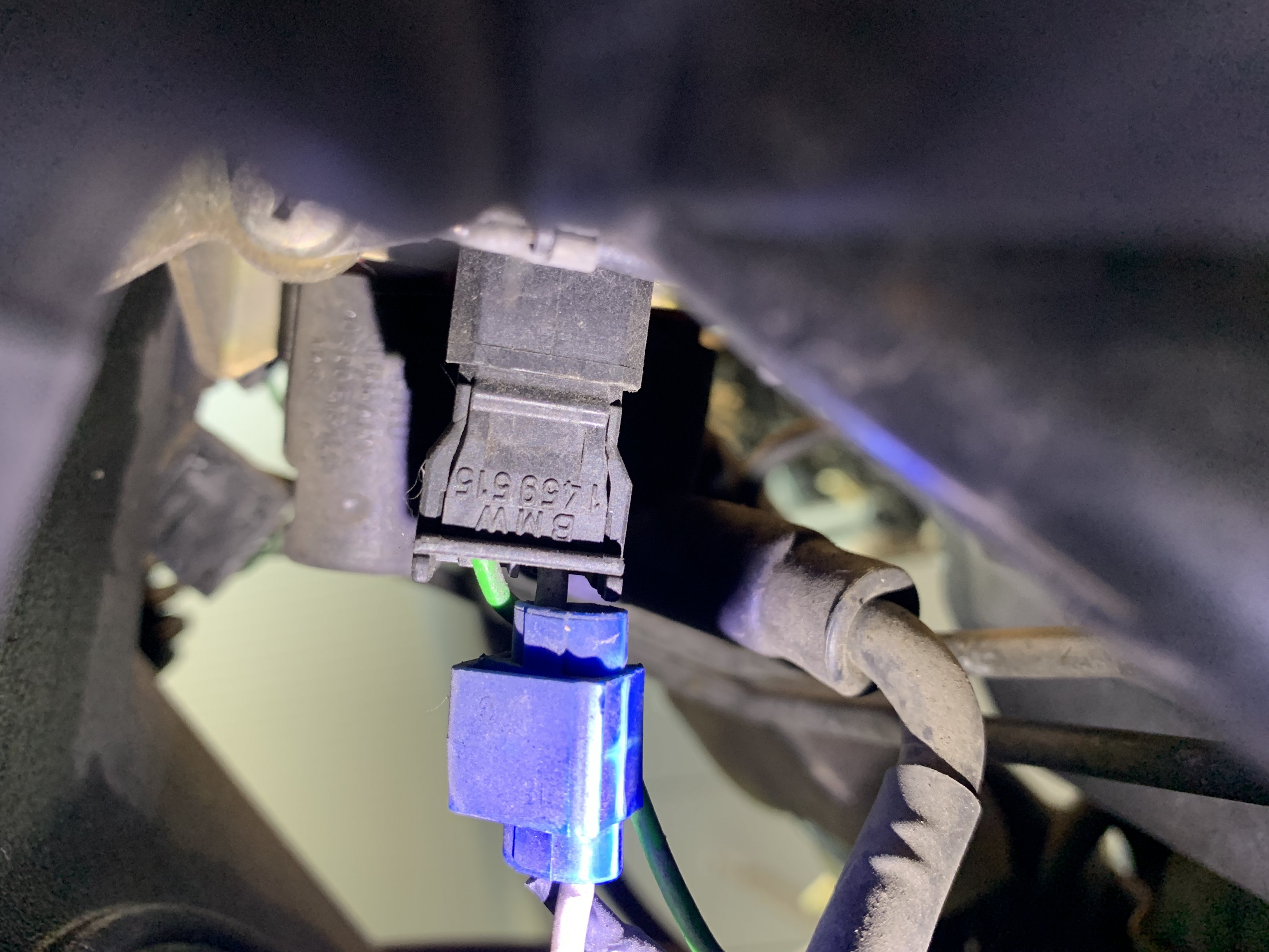

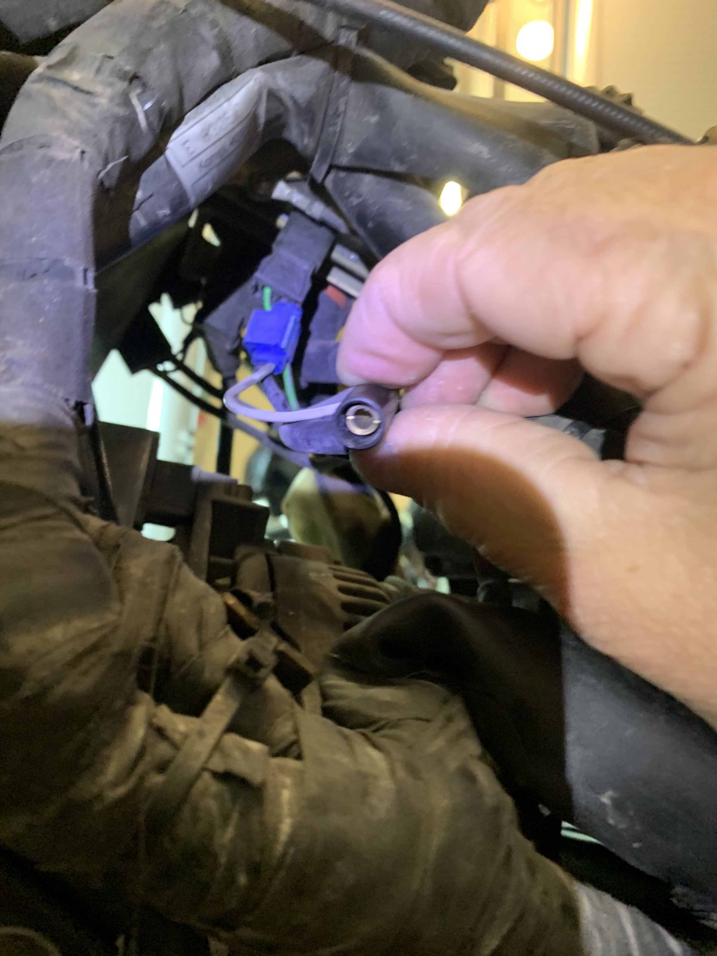

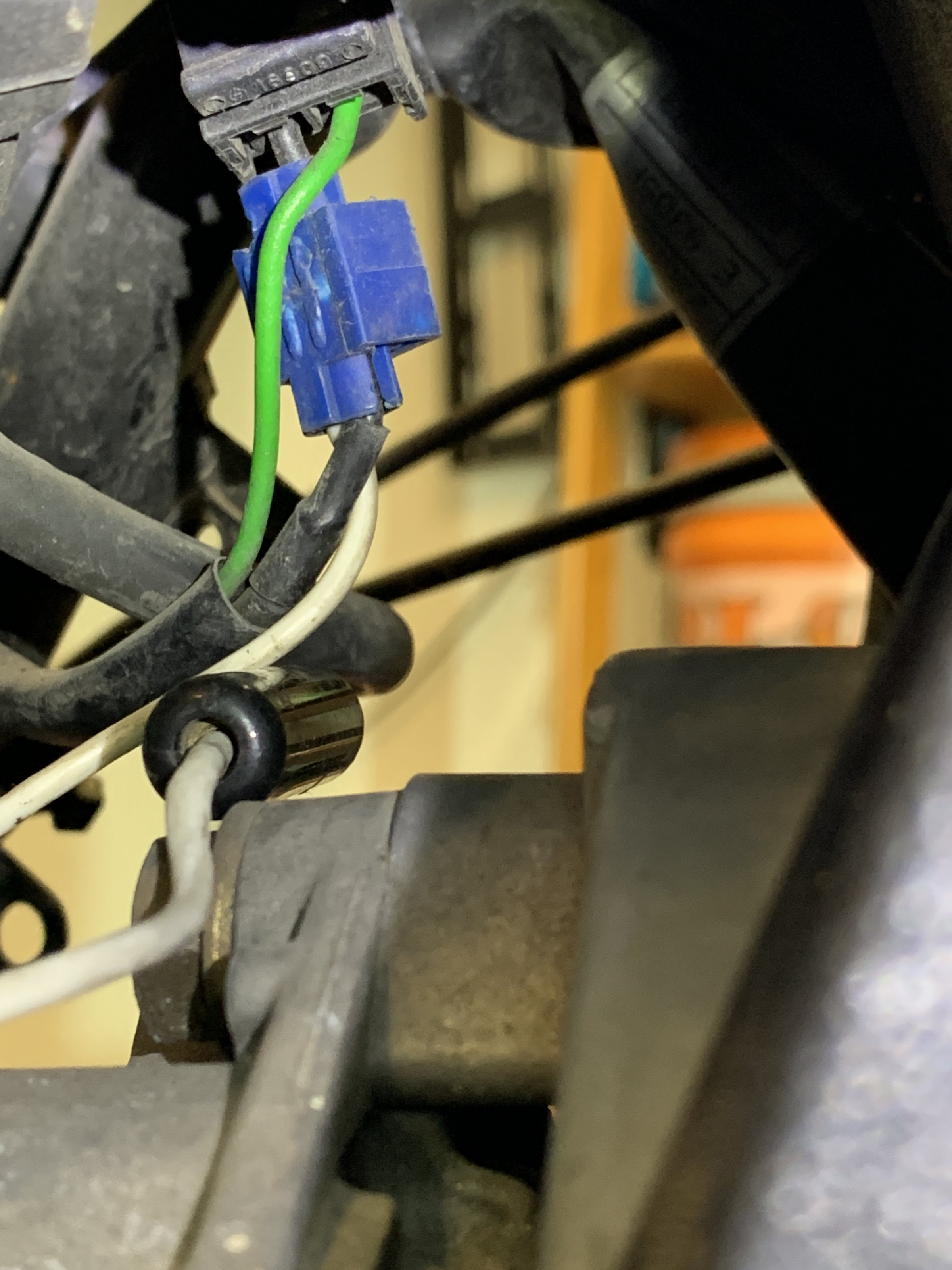

Hallo Freunde der Elektrik, nach meinem Kauf vor zwei Tagen 1100 GS BJ 94 mit defektem ABS habe ich heute etwas gesehen das nicht Original aussieht.
Oder täusche ich mich ?
Bessere Bilder könnte ich noch machen wenn ich die Zündspule ausbaue, was denkt ihr ?

Sieht nicht original aus. Da hat jemand mit einem dieser sogenannten Stromdiebe (gehören in meinen Augen verboten) die Leitung angezapft und etwas angeschlossen, was da normalerweise nicht vorhanden ist. Du mußt mal die Leitungen verfolgen, wofür das gut sein soll.

Da hat jmd das Drehzahlsignal "geklaut".

Bei serienmäßig vorhandenem Drehzahlmesser frage ich mich aber, wofür das gut sein soll?
Ja genau für was ist der Stecker da, er führt nirgendwo hin. Kann man da vielleicht ein Diagnose Gerät anstecken ?

Dann vermute ich, dass da jemand (zusätzlich) einen digitalen Drehzahlmesser aus dem Zubehör verbaut hat.
--> Kabel kann weg. (anschließend natürlich die Leitung flicken oder erneuern)

Das originale Kabel zur Zündspule kommt aber - soweit ich mich erinnere - direkt asus dem dicken Kabelbaum -> ärgerlicher Murks des Vorgängers!
