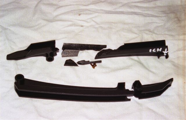

Fahre immer noch, mittlerweile angelangt bei 105.000km, eine 11erGS Bj. ´96
Das Getriebe wurde bei 36.000km mit Kulanzanteil repariert als ein Rucken bei Last auftrat, weil der 5.Gang beim Beschleunigen erst richtig "einrastete" und der Motor dadurch - für einen Sekundenbruchteil - frei hochdrehen konnte. Das gab jedesmal einen heftigen Schlag im gesamten Antrieb.
Danach war dann erst mal Ruhe - abgesehen von Tachowellen und sämtlichen Birnchen. Und auch dem Bremslichschalter vorne.
bei 75.000 war eine Kopfdichtung am ölen.
Beide KD wurden daraufhin erneuert. Allerdings förderte die Reparatur eine defekte Steuerkettenspannschiene (zerbröselt in mehrere Stücke) zu Tage, die bis dahin unbemerkt war. Mehrere große Brocken lagen im Kettenschacht. Die Steuerkette wurde noch von dem Rest der da am Spanner hing bis zum Schluß noch gespannt !
Für die Reparatur hätte man den Motor in seine 2 Hälften zerlegen müssen, da eine Befestigungsschraube nur von innen gelöst werden konnte. Als Ursache kann ich mir nur durch einen mißlungenen Startvorgang ein Rückschlagen vorstellen. Was außer die Steuerkette selbst, könnte die Spannschiene zerbröseln ?
