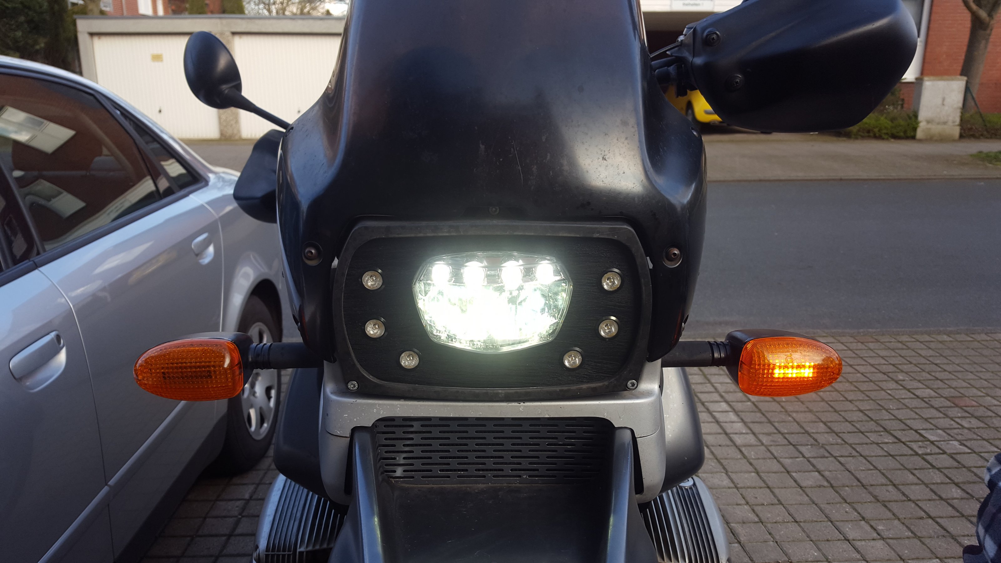

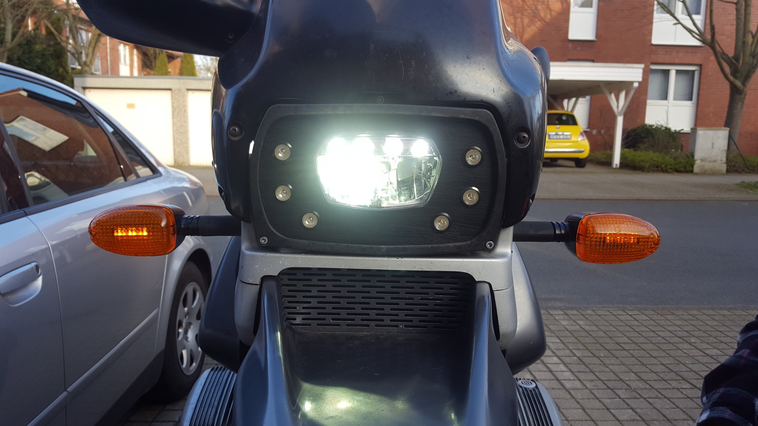

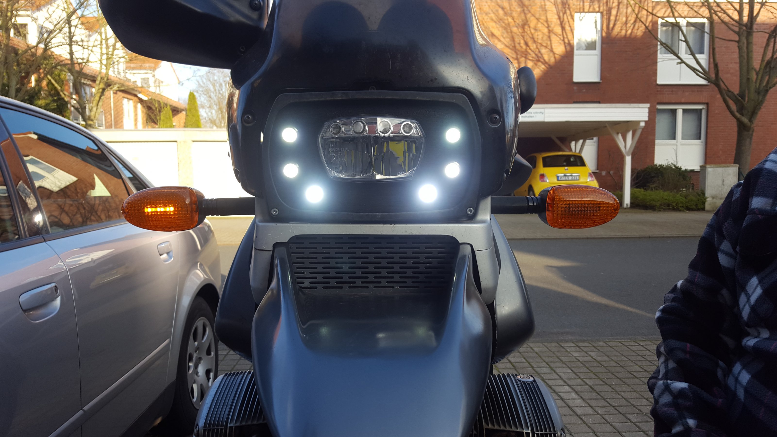

und jetzt so mit tagfahrlicht
Gast 41871
Ich will keineswegs die Arbeit und technisch ordentliche Umsetzung kritisieren. Über Geschmack soll man ja nicht diskutieren, dennoch würde ich ungern mit dieser Frontbeleuchtung jemand begegnen den ich kenne...
Ich weiß dass es schwer ist etwas Bezahlbares und dazu noch Gutaussehendes in bzw. an die 11er zu basteln. Am ehesten geht noch der 7" von Truck-Lite.
MfG Gärtner

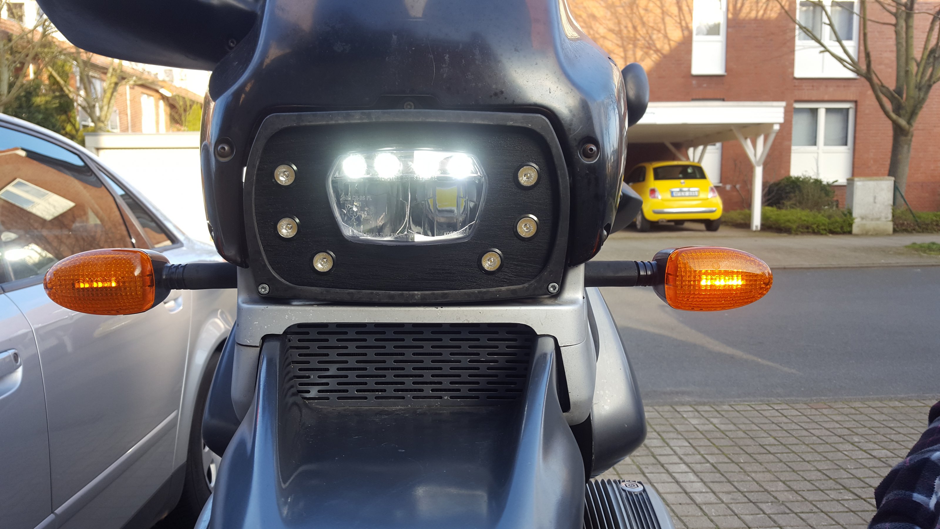

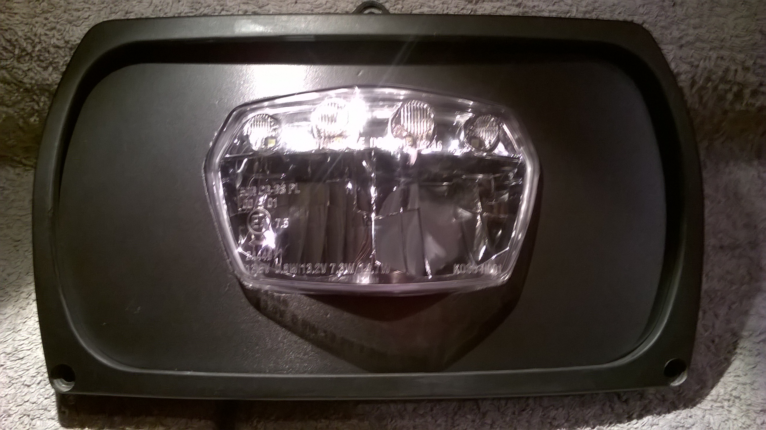

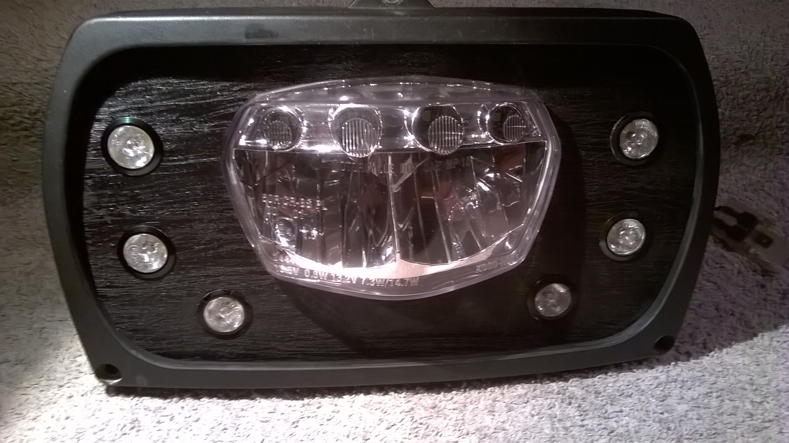

Was sind denn die viel Lämpchen oben im Scheinwerfer, ist das kein TFL? Und selbst wenn es als Standlicht deklariert ist, sieht es auf Bild 2 aus, als würde das alleine schon als TFL taugen.
Ich könnte mir vorstellen, dass die erste Variante - nur Scheinwerfer, glatte (Kunststoff-)Platte ganz gut wirkt. Das Holz wäre nicht so meins, und die zusätzlichen TFL-Birnchen wirken auf mich etwas .. unmotiviert ("hatte ich noch übrig, mussten weg").
Ansonsten - immer Geschmackssache - gar nicht so schlecht. Wie ist die Ausleuchtung im Dunkeln?

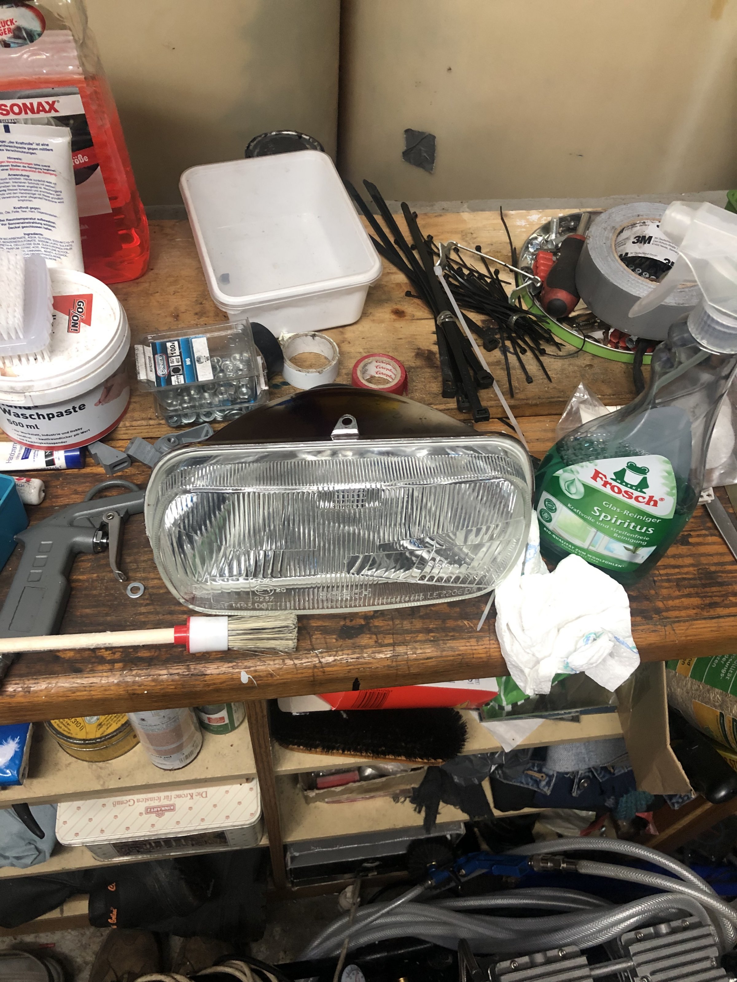

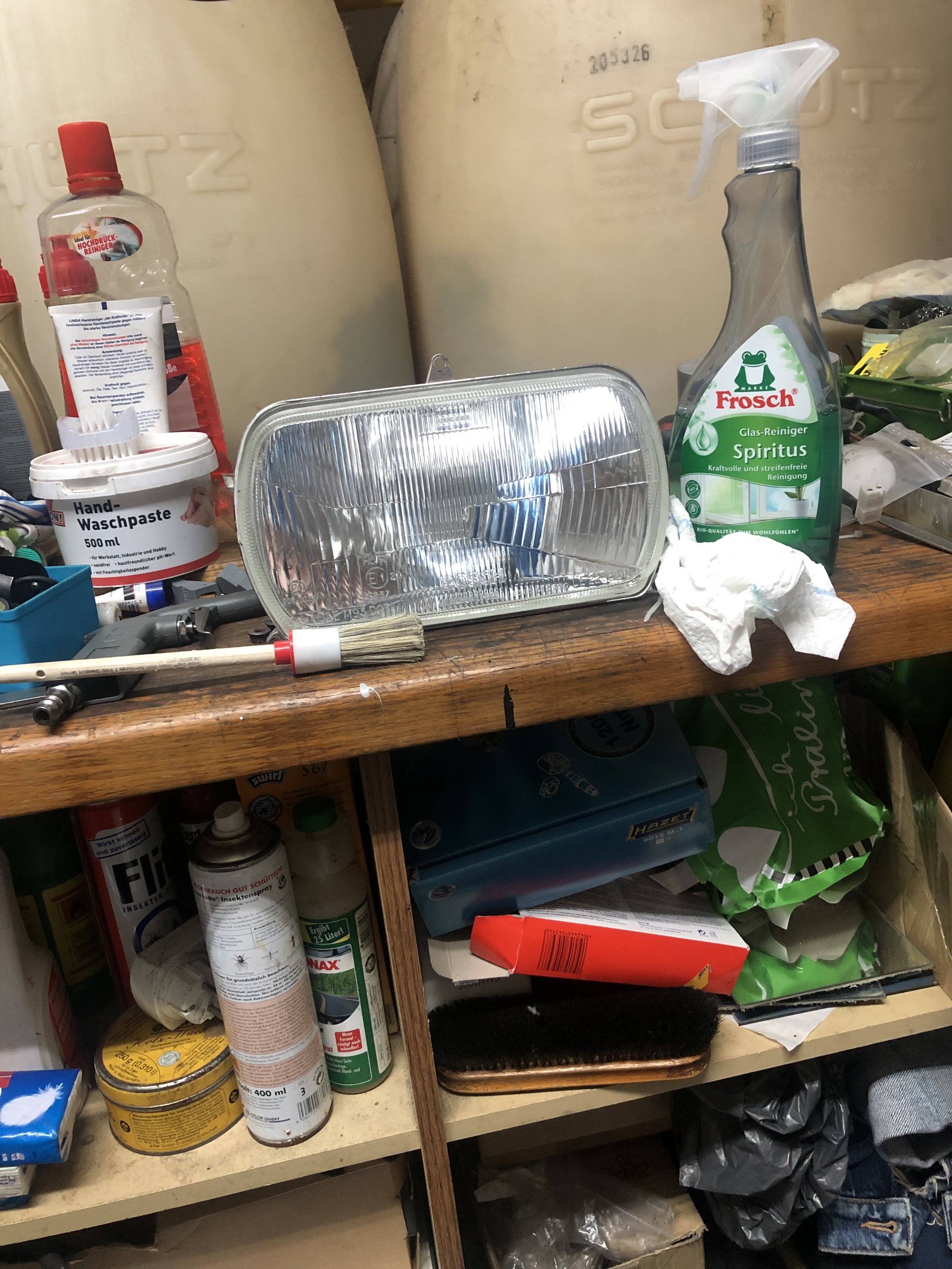

Ich habe glasreiniger in die funzel gekippt und mit zewa und einem Pinsel gereinigt!Der wird wie neu!Auch den Reflektor mit glasreiniger getränktes zewa bearbeitet!Bin sehr zufrieden mit dem Ergebnis.
Gruß Peter
Gast 68324
Hallo
Gruß Peter
Kurz zum Verständnis.
Du hast den Orginal Scheinwerfer ausgebaut und innen mit Glasreiniger geflutet?
Hast du ein Bild?
Vorher /nachher?
