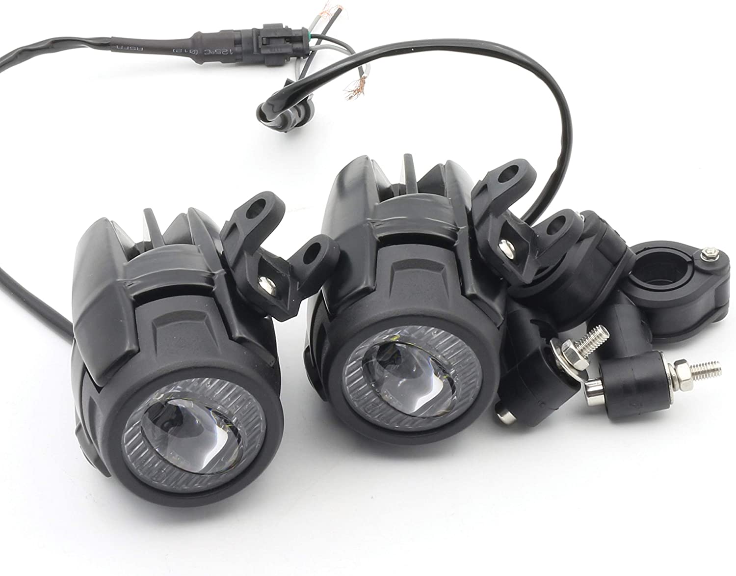

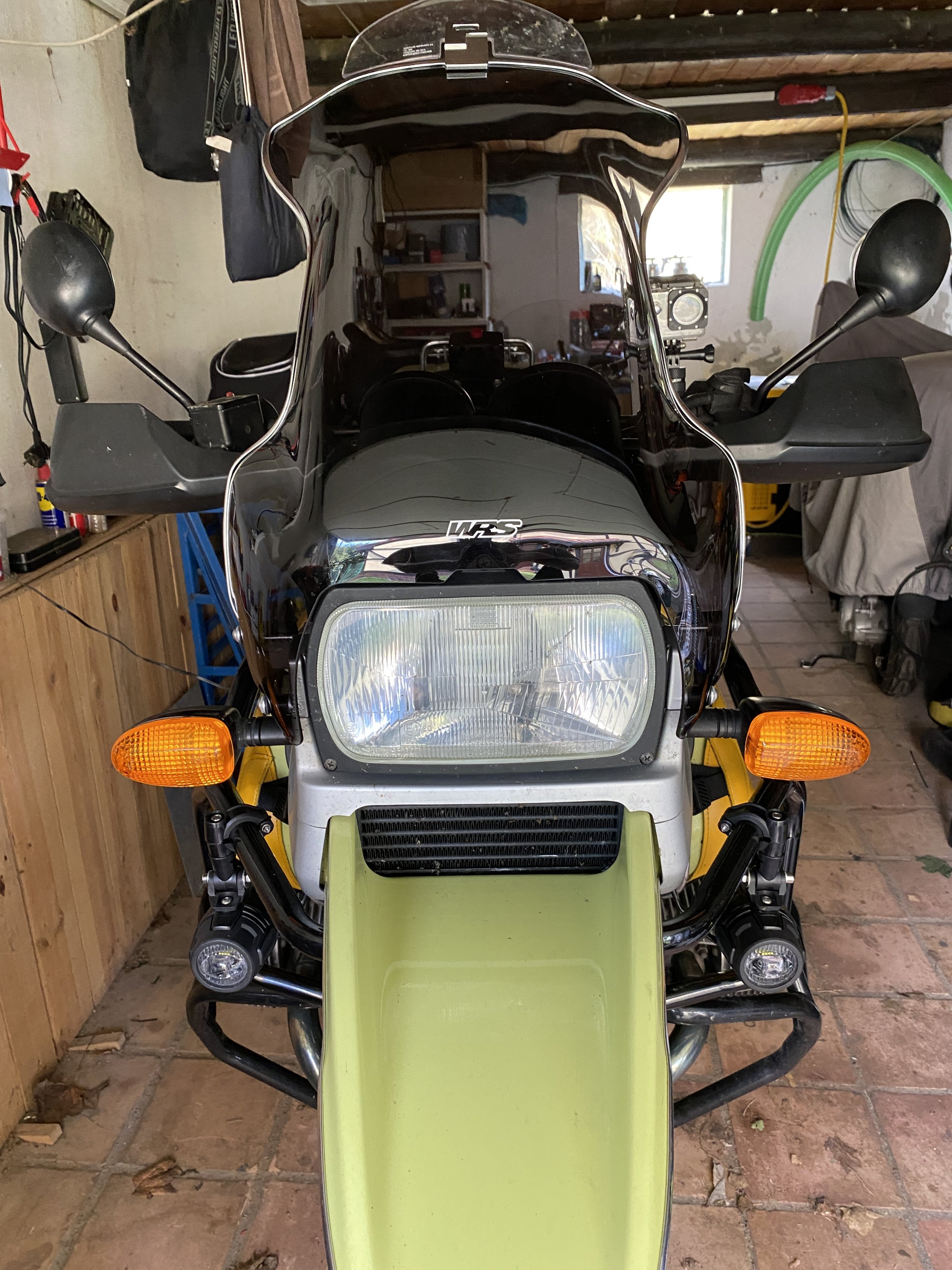

So ein paar Zusatzscheinwerfer habe ich meiner GS auch gegönnt.

Sorry wenn ich doof frage: Was sind das für Halter an den Zusatzdings?

Die waren bei den LED Scheinwerfern mit dabei. Sind aus Kunststoff, habe nur die mitgelieferten Schrauben durch Edelstahl Schrauben ersetzt.
Kannst du mir verraten, welche Zusatzscheinwerfer das sind und wie sie bedient werden. Mit zusätzlichem Schalter am Lenker und gehen die bei Zündungsaus auch aus?

BMW R 1100 GS 1998
Hallo, die habe ich bei Amazon gefunden!
Zusätzliche Motorrad LED Scheinwerfer,CPOWACE 2 Stück LED Motorrad Nebel Licht Zusatzscheinwerfer,with E-Mark E-Prüfzeichen,Mit für Universal Motorrad
Ja ich habe einen Schalter rechts am Lenker angebracht mit Licht, und ja sie gehen aus wenn ich das Licht oder die Zündung ausmache. Anschlussplan war dabei.

Vielen Dank für deine Mühe.
Wie ist die Lichtausbeute?
Edit: sind das die Puig?
