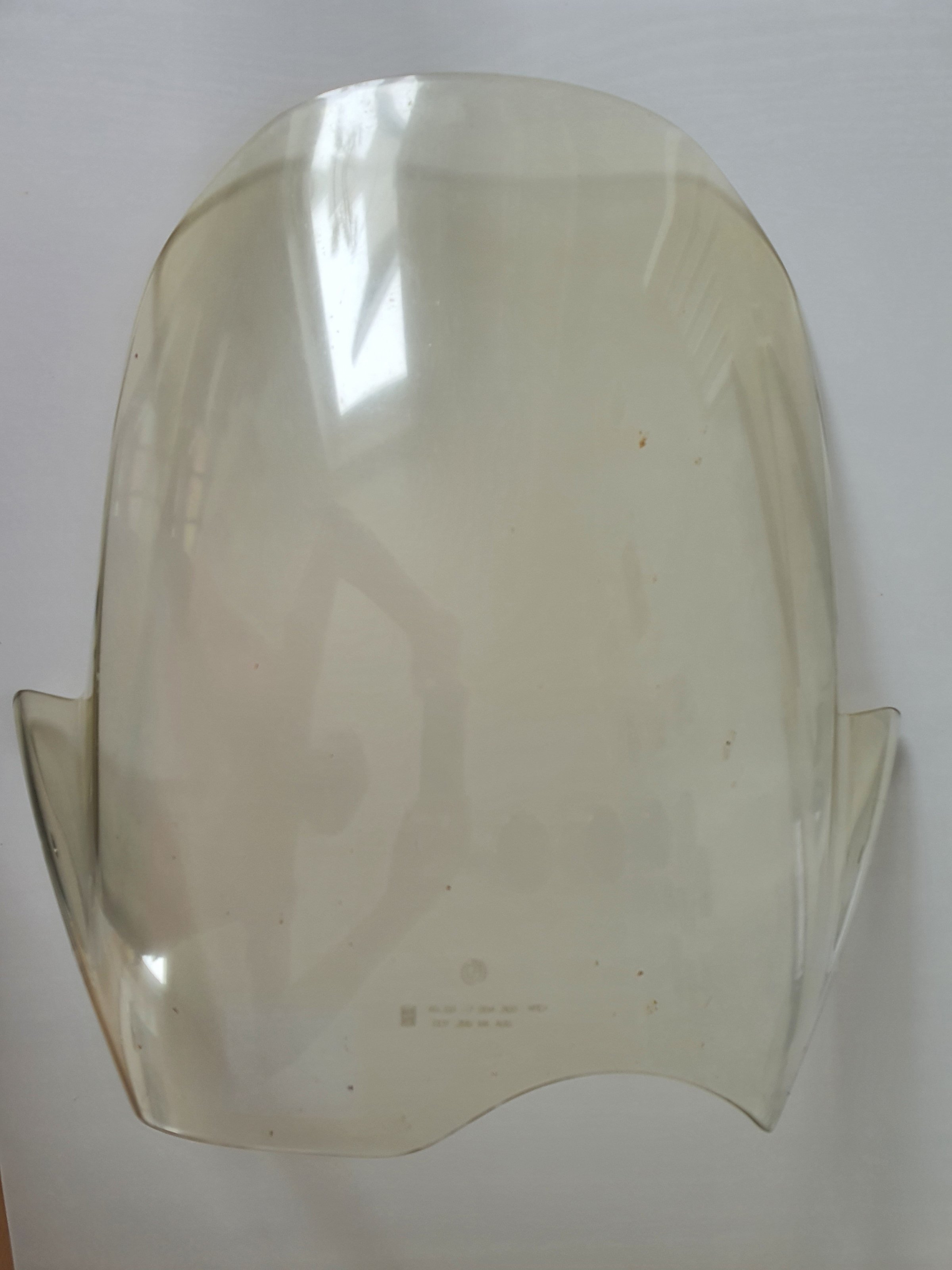

Moin Gemeinde,
habe mir ein gebrauchtes Windschild besorgt welches glücklicherweise keine Risse hat aber leider schon etwas vergilbt ist. Besteht die Möglichkeit das wieder klar zu bekommen? Für Tipps und Tricks bin ich dankbar.

vergilbt ist vergilbt und bleibt vergilbt, selbst mit bester Politur...
Kratzer raus, ja, aber Gelbstich raus... niemals!
das ist ja kein Oberflächenschaden, das betrifft das ganze Material

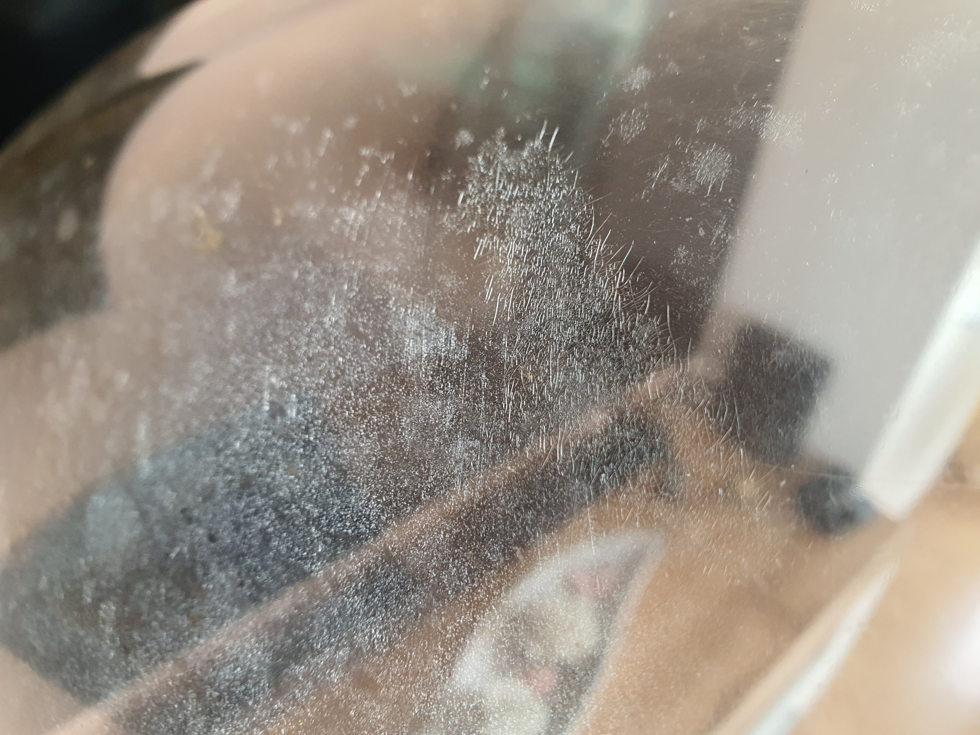

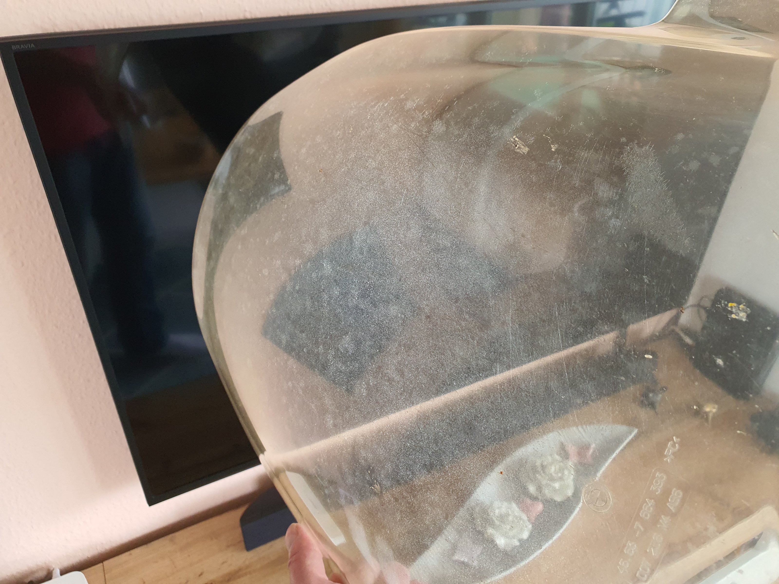

Wie ich sehe scheiden sich hier wohl die Geister. Ich glaube mit der Scheibe habe ich ein wenig ins Klo gegriffen. Hab sie drauf und heute bei meiner Runde gesehen dass sie grossflächig ganz kleine "Risse" hat. Zum Glück hat sie mich finanziell nicht ruiniert. Ich lasse sie erstmal so wie sie ist und werde weiterhin die Augen offen halten.

Das Material ist ein sehr wahrscheinlich ein Polycarbonat (PC). Dieses wird nach der Produktion mit einem
Hardcoatlack überzogen der gegen UV schützen soll und die Kratzfestigkeit erhöhen soll.
Sollte die Scheibe gelblich werden, hat sich der UV Stabilisator entsprechend verabschiedet.
Um wieder eine andere Farbe zu bekommen, kannst Du die Scheibe vielleicht in Black überlackieren?
Schleifen oder ähnliches wird Dir da nichts mehr bringen. Gelblich bleibt gelblich !
Da wir solche Scheiben herstellen und beschichten, weiß ich wovon ich spreche.

es sieht so aus, wenn wenn jemand mit kohlenwasserstoffhaltigen
mitteln (verdünnung, etc.) versucht hat, die scheibe zu "behandeln".
dadurch bilden sich leicht und oft feine spannungsrisse.
tonne auf, scheibe rein, tonne zu... :)
oder als warnung in der garage aufhängen.
