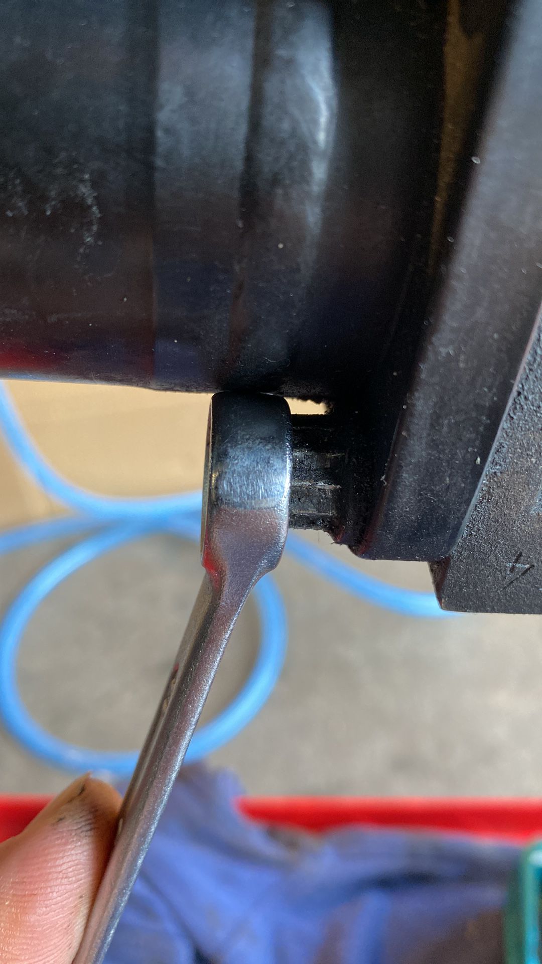

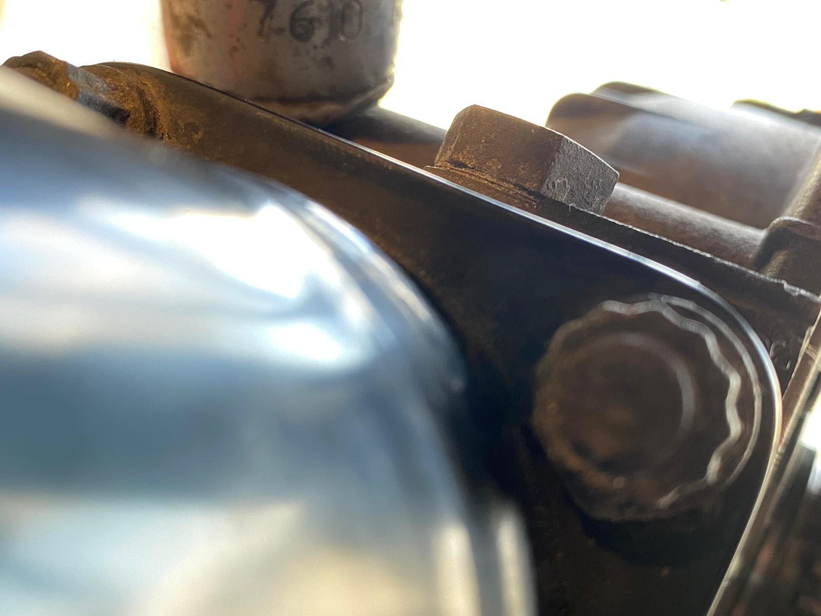

Gutenabend,
ich benötige mal einen Schrauber Tipp.
Ich habe hier ein Endantrieb auf BMW Basis. Vermutlich was von einer GS oder so ….
Ich möchte diesen Winkelantrieb demontieren. Gibt es hier eine Werkzeugempfehlung, um die Vielzahnmuttern zu öffnen?
Ein Ringschlüssel passt nicht. Eine abgedrehte Nuss will auch nicht …..
Eventuell den Ringschlüssel mit der Flex öffnen, oder gibt es hier einen speziellen Schlüssel von BMW?
Danke und Gruß,
Jens

Bild 1> den Ringschlüssel abschleifen (im Umfang), bis er ordentlich drauf geht > nicht öffnen damit er stabil bleibt. Habe Ich so gemacht. :)

Danke Rainer,
Dann werde ich das mal so versuchen.

Hi
Wie wäre es für einen Vielflachkopf einen Vielflachschlüssel zu verwenden? Mit normalen "hingeschliffenen" Ringschlüsseln machst Du das Ding nur rund.

Danke Gerd,
ich dachte das hier ein Ringschlüssel passt. Vielfachschlüssel.. ok....

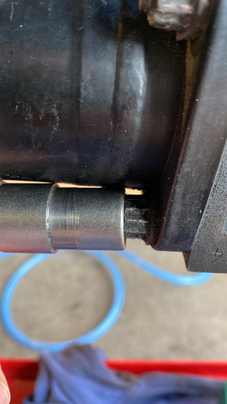

Langer Vielzahnschlüssel oder eine lange Doppel-Sechskantnuss (12-Kant) sollte passen. Zur Not kann die lange Nuss dann vorne abgeschliffen oder abgedreht werden.

der erste Tipp hat gepasst. Allerdings … nach dem ich den 13er abgeschliffen hatte und er auf die Mutter passte war klar es ist nicht 13 sondern kleiner. Also den 12er angepasst, eine Verlängerung drauf und die Schrauben waren offen.
