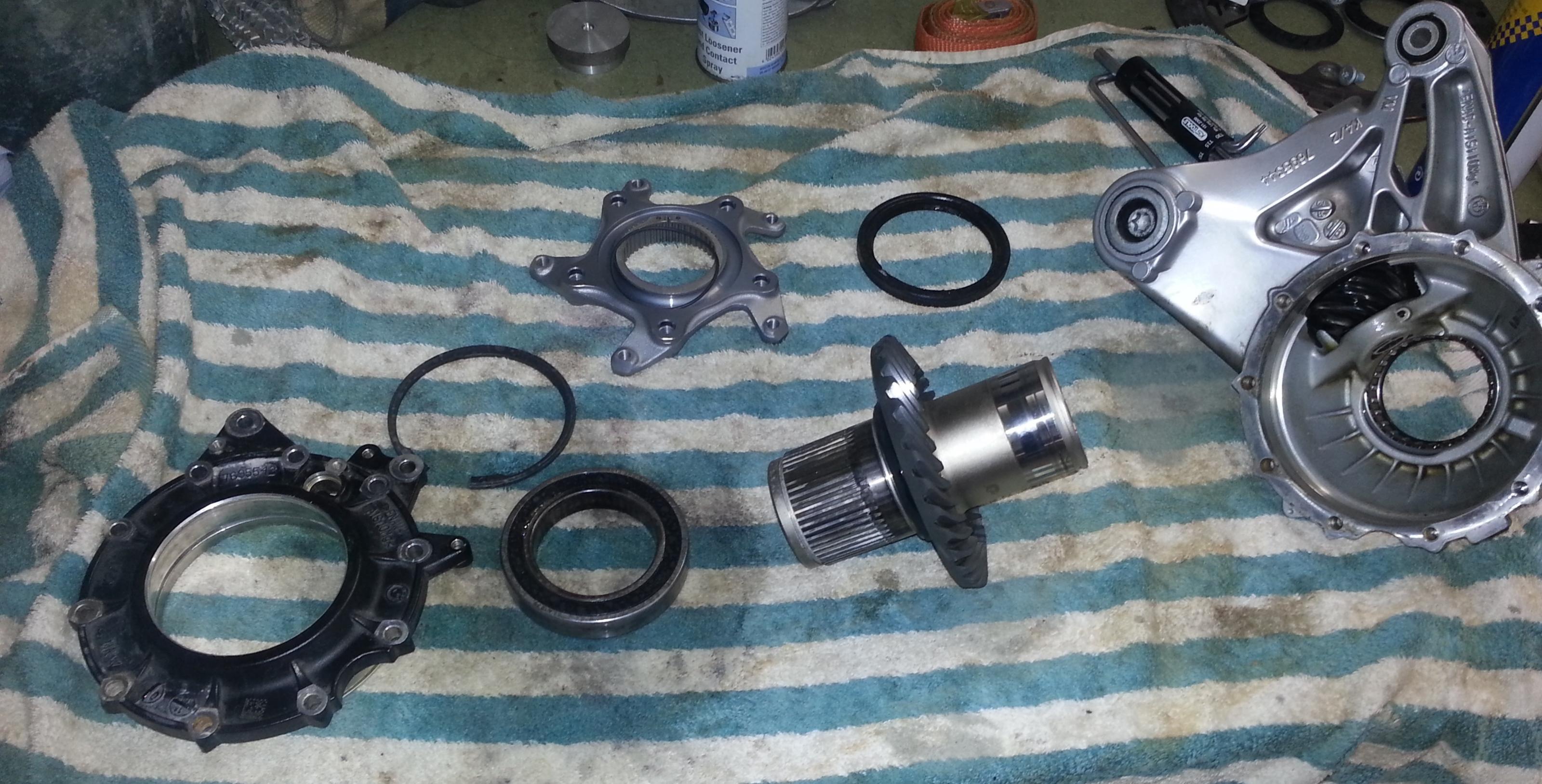

Bei mir war er schon nach 24.000km fällig.
Lagerschaden - Vermutlich hatte der Vorbesitzer es mit dem HD Reiniger zu ernst genommen oder Wasserdurchfahrten gemacht.
Das große Lager hatte auf jeden Fall Feuchtigkeit gezogen.
Teile gekauft und alles selbst repariert - Habe mir vom Freundlichen zu dem Zeitpunkt gleich den Radflansch aus Stahl geholt und Ihn dann mit getauscht. - bin jetzt bei 33.000km alles tadellos in Ordnung - kein Spiel!! Alles Dicht!!
