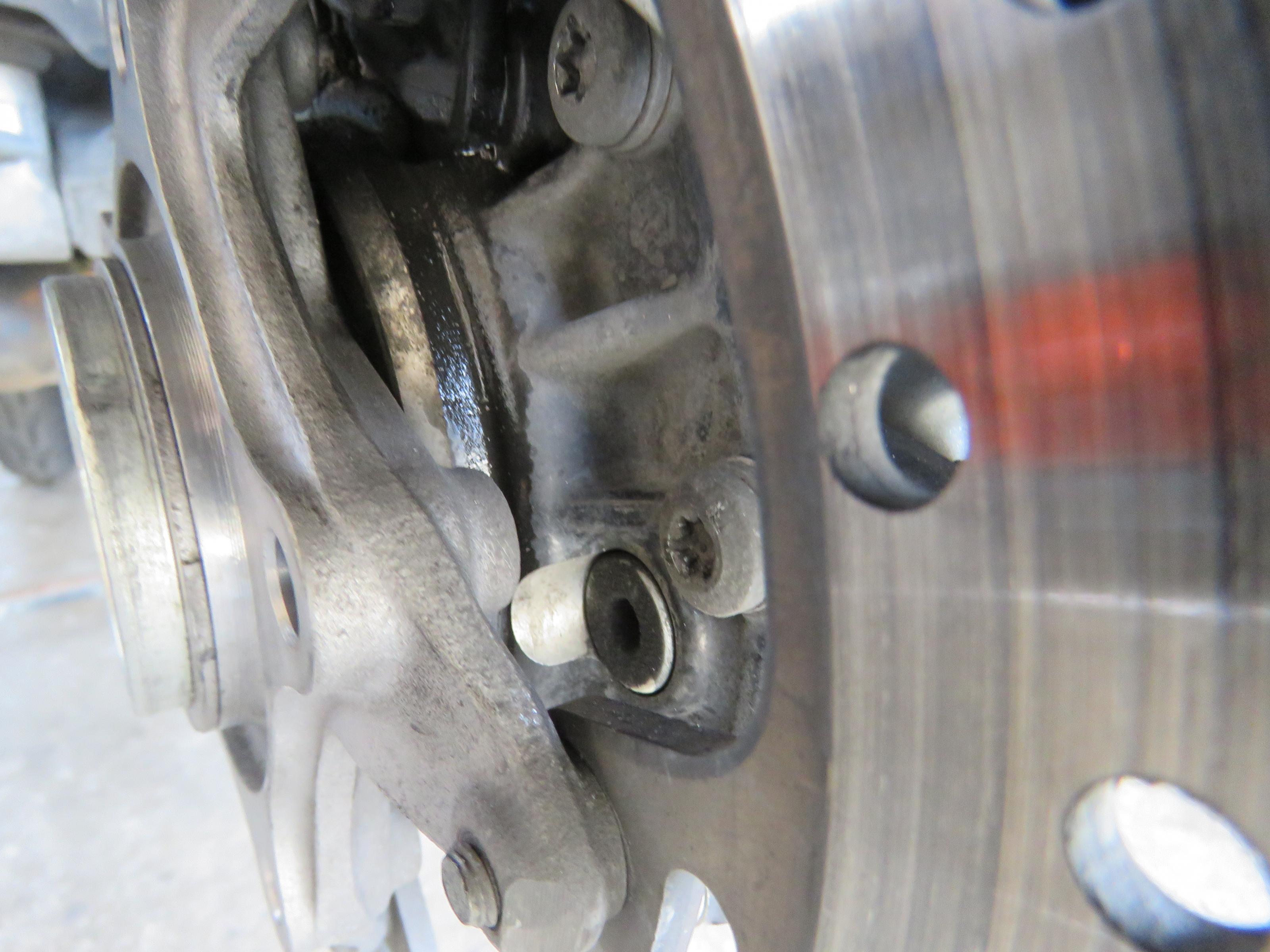

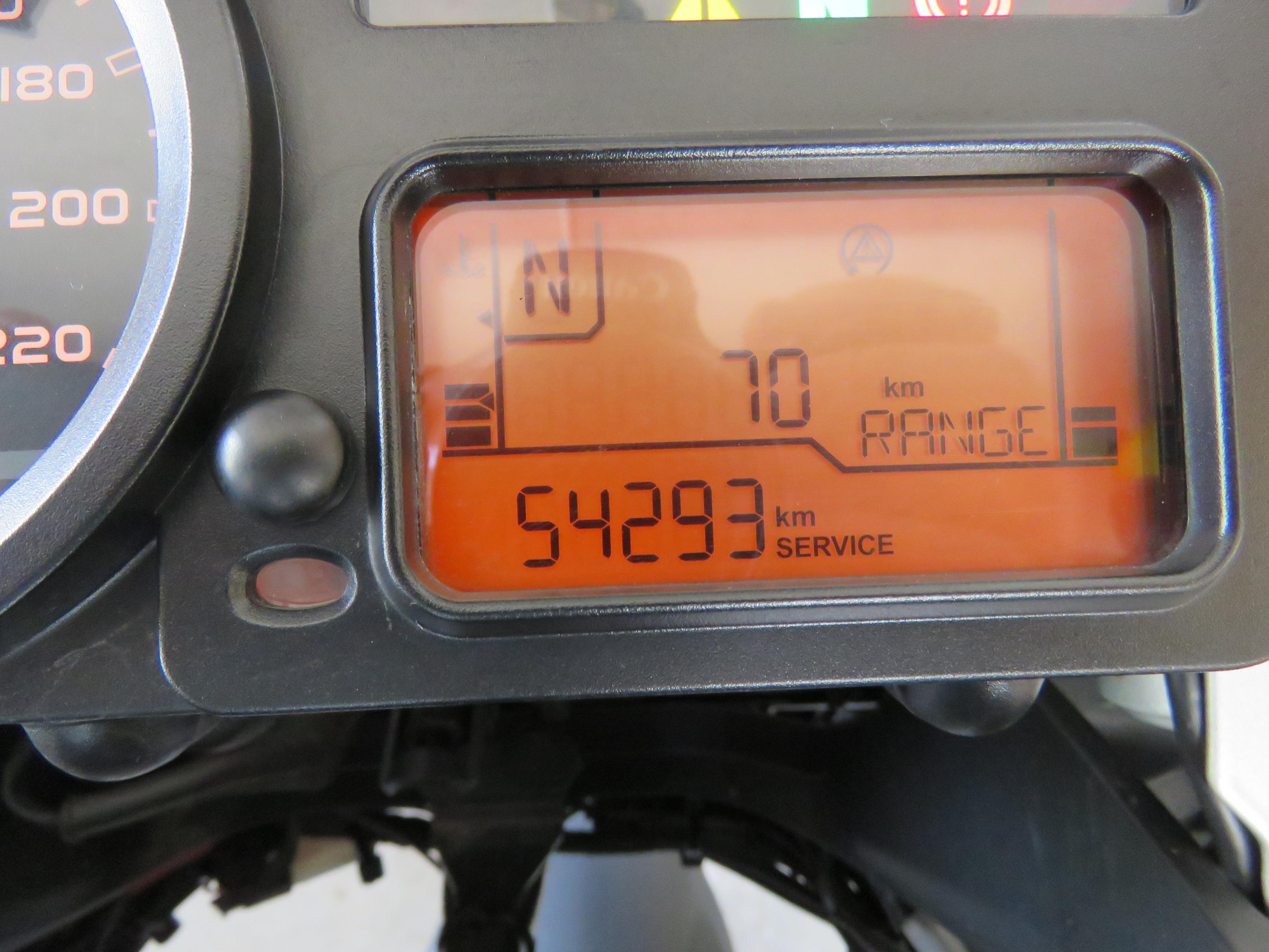

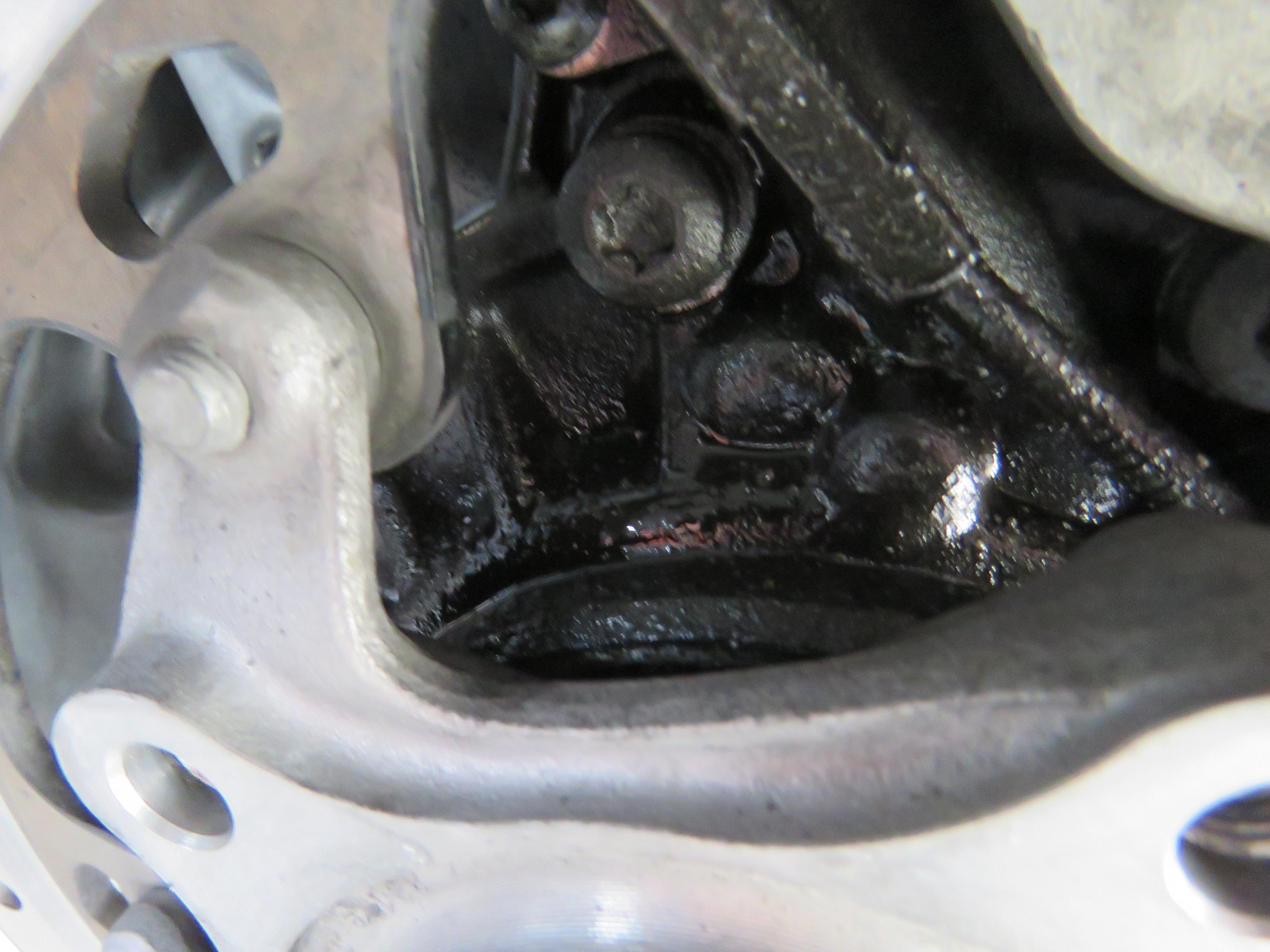

Hallo Leute,
wer kennt das noch ?
Mit ca. 45000 km auf der Uhr ist das Winkelendgetriebe Sprich: der hintere Teil des Kardans hinüber.
Da aber das Moped schon einige Jahre auf dem Buckel hat, gibt es von BMW keine Hilfe mehr.
Lediglich der Freie Händler kam mir im Preis entgegen und beteiligte sich an den Montagekosten.
Übrig blieb dennoch eine Summe von 1250.- .
Finde ich persönlich sehr happig.
