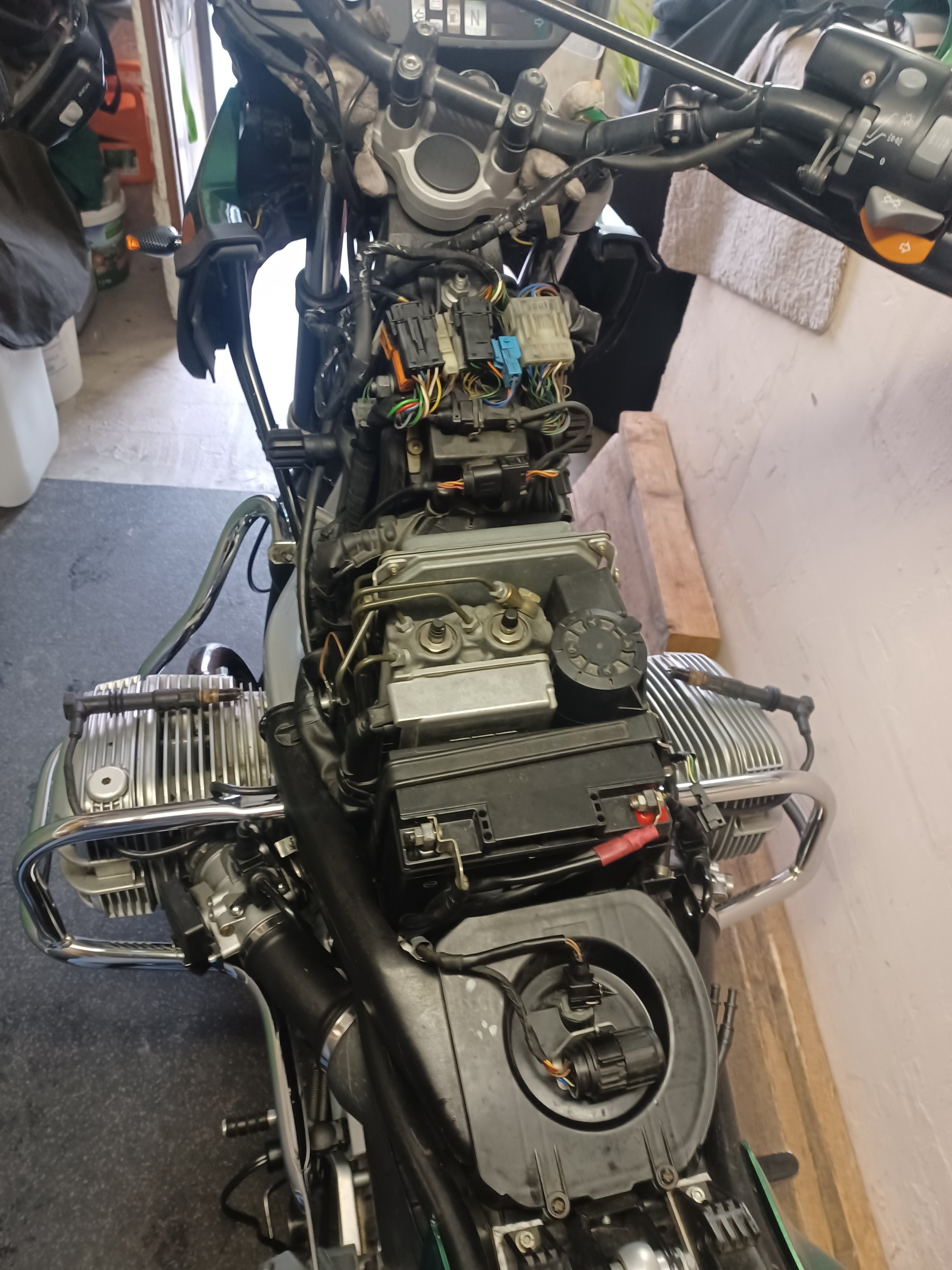

Hallo, nach einigen Jahren nun doch ein Problem an meiner Grünen!
Im Januar etwas gefahren, trocken aber Salz auf der Bahn.
Nach einigen Tagen im trockenen mit Reiniger eingesprüht und mit Schwamm und Wasser gereinigt.
Zum Schluss mit warmen Wasser abgespielt. Motor an, läuft, habe ca 5 Minuten laufen lassen!
Soweit. So harmlos.
Schon des öfteren im Winter so gehandelt!!
Nach zwei Wochen im trockenen und warmen Keller..läuft das Biest nicht mehr an!
Kein Zündfunke!!
Seit zwei Tagen Fehlersuche:
Alle Kabelstecker aufgemacht, wenn nötig gereinigt, Kontaktspray, etc.
Keine Änderung!
Frage: Hallgeber defekt!??
Oder jemand andere Idee?
110 000km ohne Probleme, tja- jetzt streikt die Gute!

Sieh dir mal den Hallgeber an.
Ob die Kabel in Ordnung sind. Die werden oft brüchig direkt am Hallgeber.

Hallo zusammen, Hallgeber gewechselt..Morgen endlich Zeit für Test..
Dann mehr Info...nur positives hoffe ich....

Sodele und Guten Abend!!
Erstmal Danke für die Hilfe und Unterstützung!!
Habe einen Hallgeber, also mit Platte..besorgt..
150€
Vor dem Ausbau habe ich noch die Stellung der Grundplatte gekennzeichnet..
Ausbau war etwas tricky, aber ok..Einbau dafür etwas einfacher.
Bei der Einstellung bin ich etwas mehr auf Spät- wie von Gerd---' Danke schon wieder einmal für Deine Info---
Gestellt.
Alles fest.. Riemenspannung eingestellt.
Zusammen gebaut..
Puuhh..und..
Läuft...
Heute 210 km im Odenwald gedreht..
Bin Glücklich!!!
Danke und
Schrott und Beuelenfreie Saison
