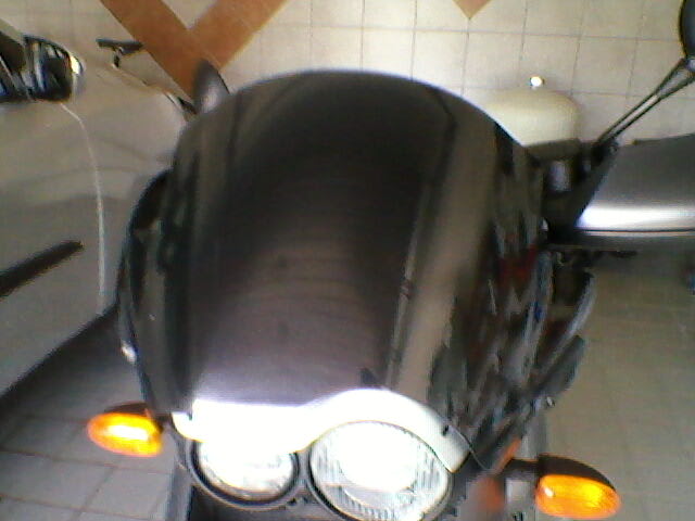

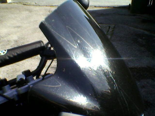

Hallo, hab mein WS einfach mit einer kleinen Flex abgeschnitten und mit einen Schleifbock glatt gemacht. Vorher gut anzeichnen und einfach trauen, meines ist super geworden hab es um ca.12 cm gekürzt und die Wind verwirbelungen sind weg hab dann noch mit einen matten Folien spray vom Louis die Innenseite lackiert ( wenns der Rennleitung nicht passt einfach wieder abziehen) und sieht sehr gut aus. Gruß Gerhard

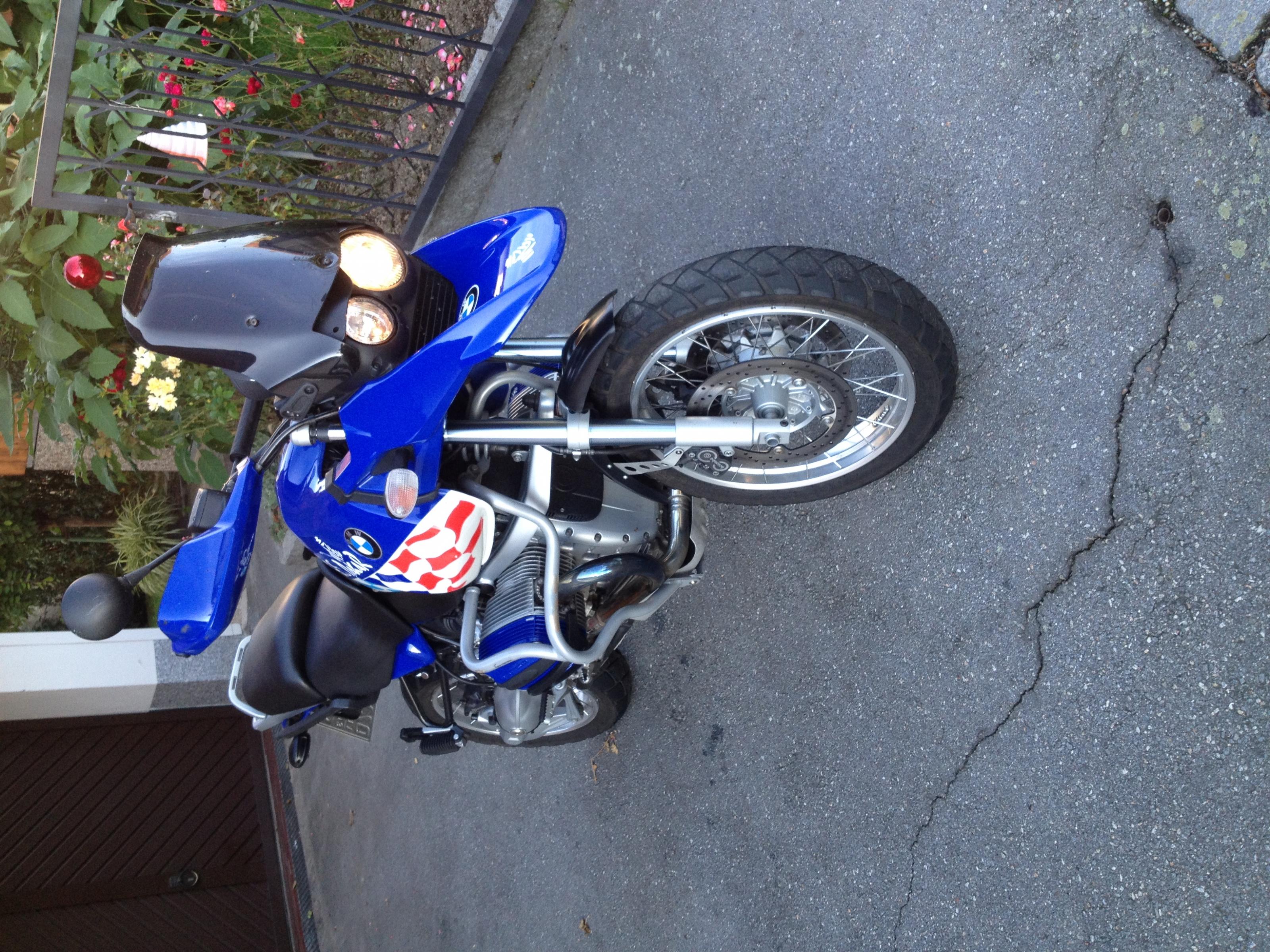

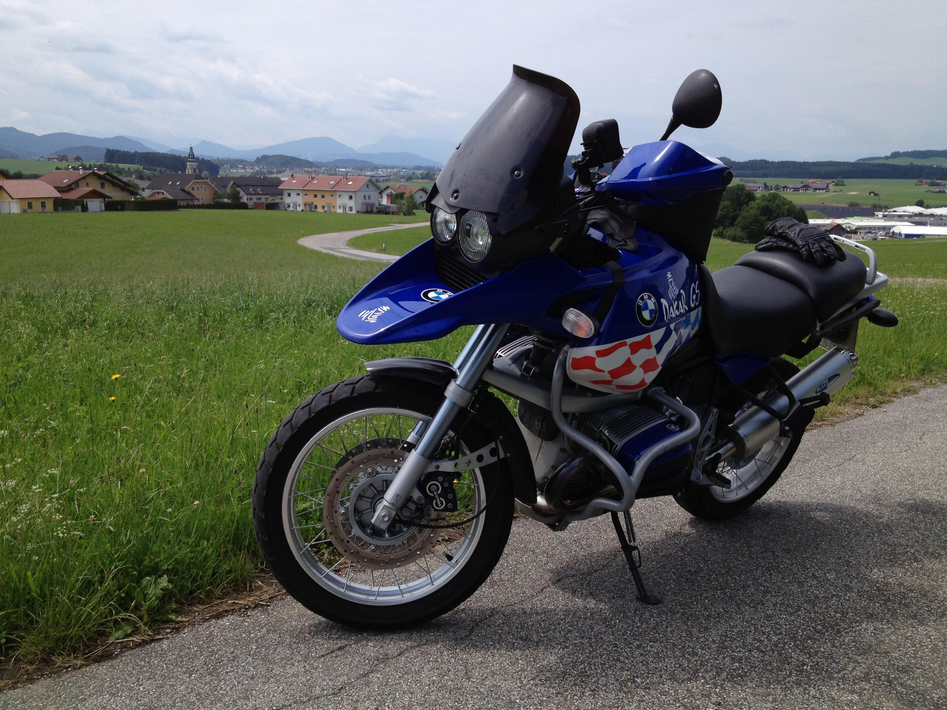

Guten Morgen zusammen,
wegen der Verwirbelungen kann ich das Schild der F650 empfehlen. Sieht besser aus IMHO und funktioniert bei mir tadellos (1,88m).
Franz

@ aho911:
hallo Franz,
die 650er Scheibe sieht schon gut aus. Wie sieht es mit der Befestigung aus - problematisch, oder auch für einen Normalo machbar?

Hallo Gundolft,
meine kam schon so als ich sie gekauft habe, aber die ist nur mit den Klemmschrauben links und rechts fixiert und hät bombenfest. Ist keine Hexerei. Ich kann ja mal Bilder machen. Bin jetzt allerdings fast 1 1/2 Wochen unterwegs und komme nicht zum Bike
Franz
