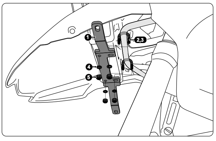

So, hab jetzt noch mal gekrahmt. In der Anbauanleitung meiner Halterung für die Zusatzscheinwerfer ist diese Zeichnung mit dabei. Ich meine die Querstrebe, an der die beiden U-Halterungen befestigt werden. Da war bei mir der Stecker !

erst mal besten Dank für Dein Feedback und die Mühe! In dem Bereich hab' ich alles abgesucht und nix gefunden. Allerdings gab's ja 2007 eine Modellüberarbeitung, vielleicht haben die Männer in Berlin das Kabel dann woanders hingezogen? Wenn alles nix hilft fahr' ich zum Freundlichen, der wird's schon wissen, war nur heut' grad' im Schrauberwahn, wollte ein TomTom 500 verkabeln, bis zur nächsten Saison ist ja nicht mehr lange hin.

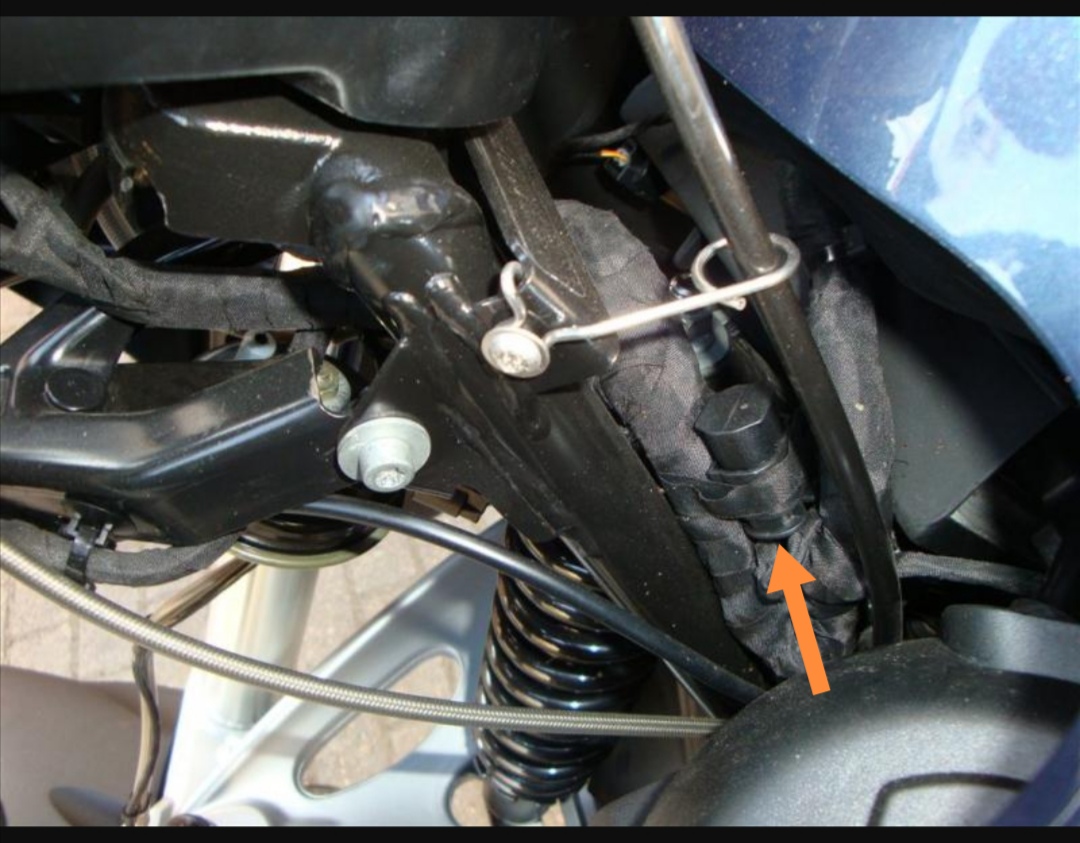

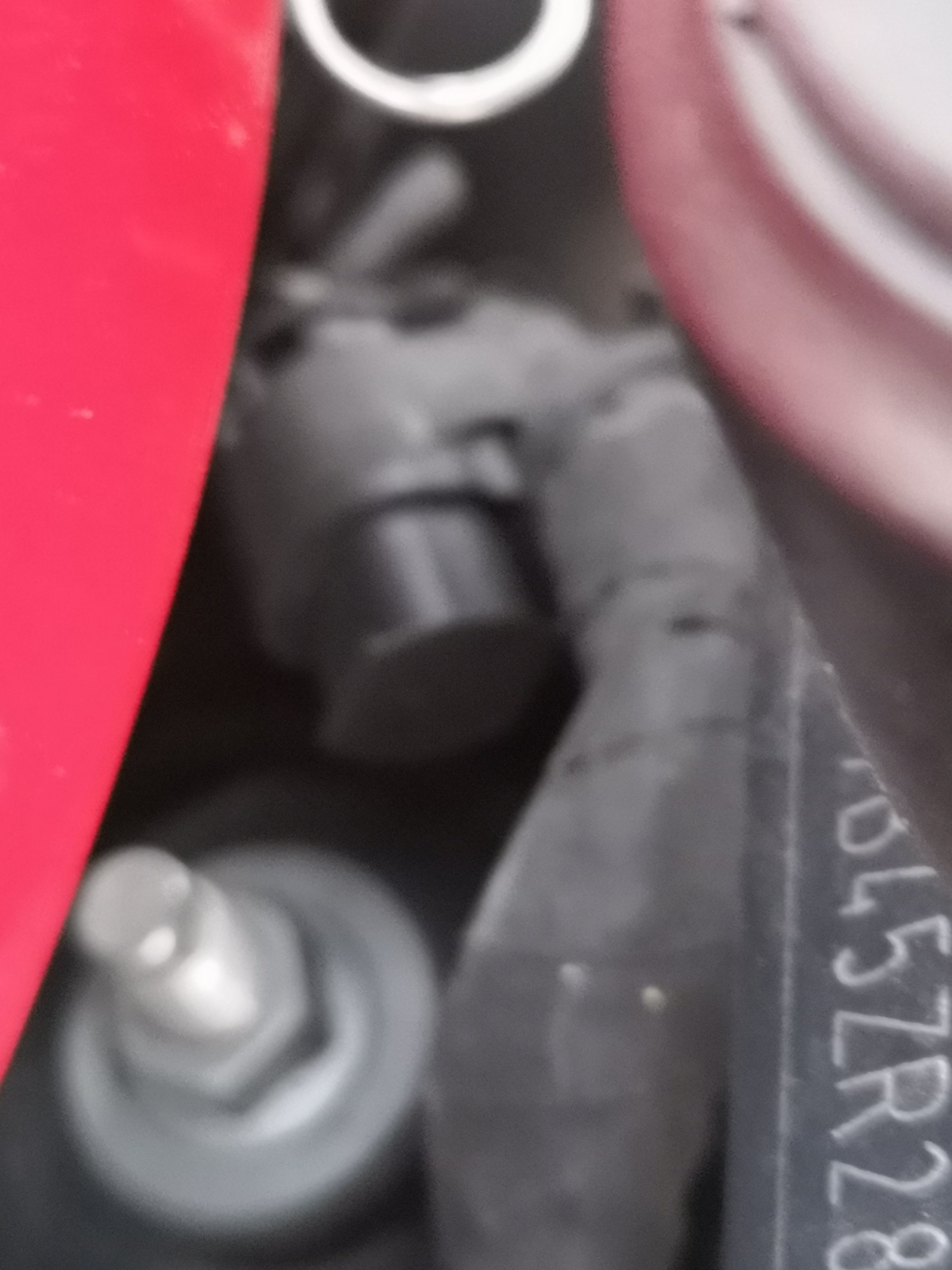

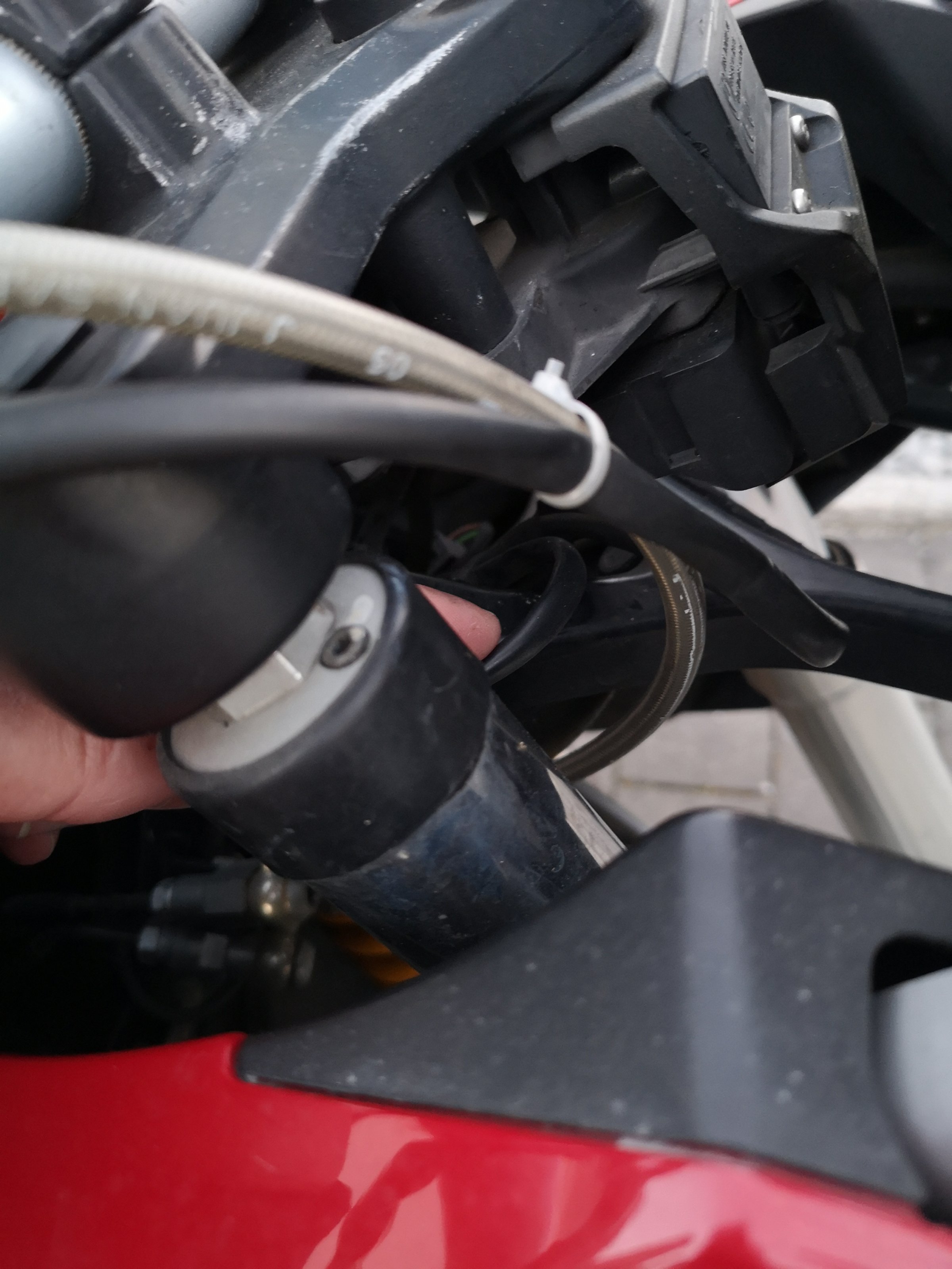

Hallo zusammen, bevor ich was Neues aufmache, bin auch auf der Suche nach dem Anschluss für den Cartool Stecker. .. Hab ein Bild gemacht (Nr. 1), liege ich da richtig? Dann hab ich da noch ein Kabel baumeln (Nr. 2 + 3), sieht auch so aus als wäre das im original Kabelbaum gewesen, der Vorbesitzer wusste aber nichts, hat das Motorrad kaum gefahren. Vorab vielen Dank

auf dem Bild 1 sollte der Cartool-Stecker zu sehen sein. Stecker auf Bild 3 scheint ein Eigenbau zu sein.

Herzlichen Dank
Dann bestell ich mir mal den Cartool Stecker und kann mein kürzlich erworbenes TomTom Rider anschließen. Das Kabel "Marke Eigenbau" werde ich mal verfolgen und gucken wo es endet..
