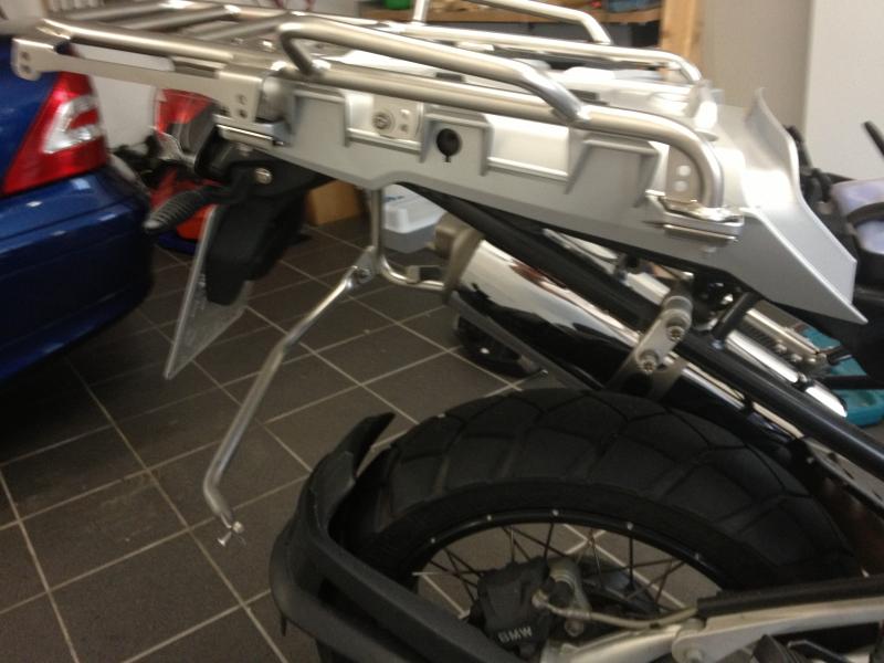

Hallo liebe GS-ler !

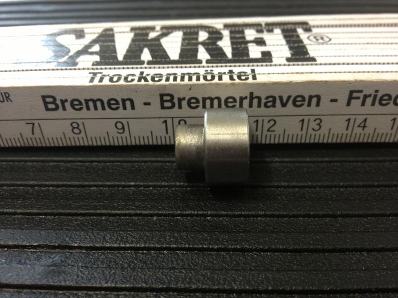

Hier ist heute ein Regentag und so bin ich in der Garage um mein Moped zu putzen. Bei der demontage meines Kofferträgers ( ADV) um genauer zu sein, DIE RECHTE SEITE, ist mir beim Abnehmen eine Art Buchse auf die obere Seite meiner Radlauffläche gefallen.
Vielleicht weiss ja jemand Rat !
Ich habe mal 2 Fotos geschossen und danke euch für Eure Mithilfe

Das sollte der Abstandshalter des Kofferträgers sein.

guck doch mal auf der linken seite, da gibt es das gleiche teil nochmal in montiertem zustand.
PS : auf deinem bild sehe ich auch schon das loch, wo ich das drehteil reinstecken würde !
gruss, stefan

das war auch meine erste Idee ! Jedoch ich das Loch des Träger zu kein um es darauf zu stecken. Es schlließt nur bündig ab... Sieht irgendwie doof aus....
Also Doch linke Seite nochmals abbauen !

Es handelt sich um die Distanzhuelse welche fuer die vertikal verschraubte Schraube unter der Gepaeckbruecke benoetigt wird.

Glaube das ist das Distanzstück untern am Kotflügel da wo das Rücklicht angeschraubt ist. Schau mal unten an den Kotflügel unter der Sitzbank. Müsste an den linken Träger gut zu sehen sein.
Denke ich!!!!

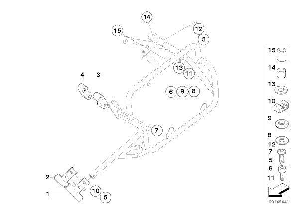

Davon 80710d1353250388-wo-gehoert-dieses-teil-hin-img_3390.jpg gibt es zwei Stückt und die gehören hinten unter die Sitzbank.
Also es gehört zu Position 14 226.png und nicht zu Pos. 15
dort kommt die lange hülse hin

JAWOLL, das ist der Rätzels Lösung ! Das Teil konnte nicht in die Seite passen, das die dazu gehörige Schaube dort nicht durchging. Also ma unter dem Kotflügel nachgesehen und "klips" dort passte es rein.
DAnke für die Hilfe bei der Suche !
FALL GLÖST
