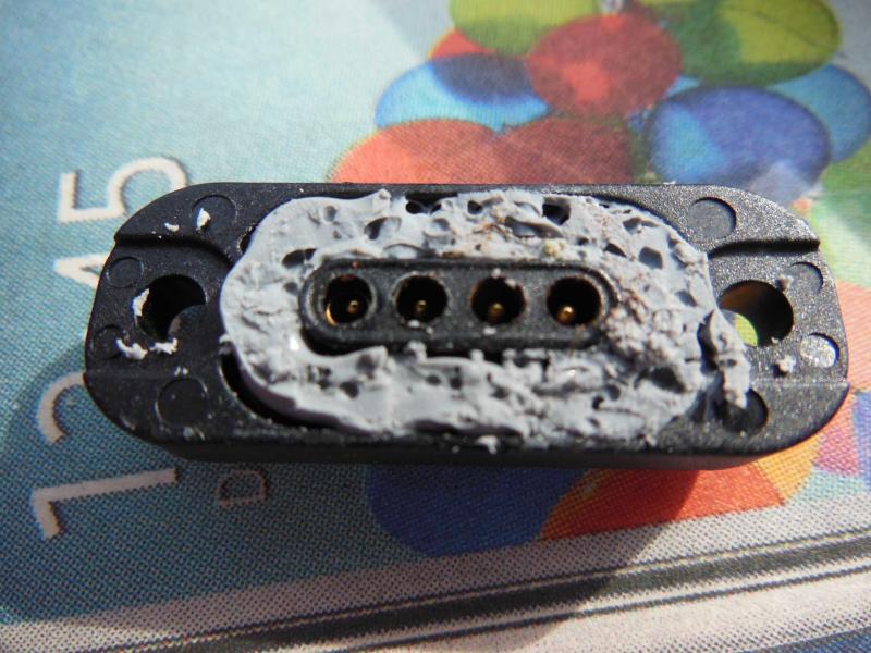

Also, ich bin nach dem Plan wie hier vorgeschlagen gegangen und gleich den Fehler gefunden.

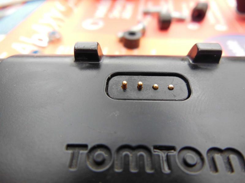

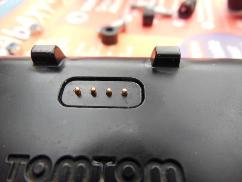

Der Stecker direkt an der Halterung war lose. Habe ich fest gemacht und scheinbar war alles OK. Die beiden äußeren Pins waren mit Strom versorgt, aber.... Navi ging trotzdem nicht.

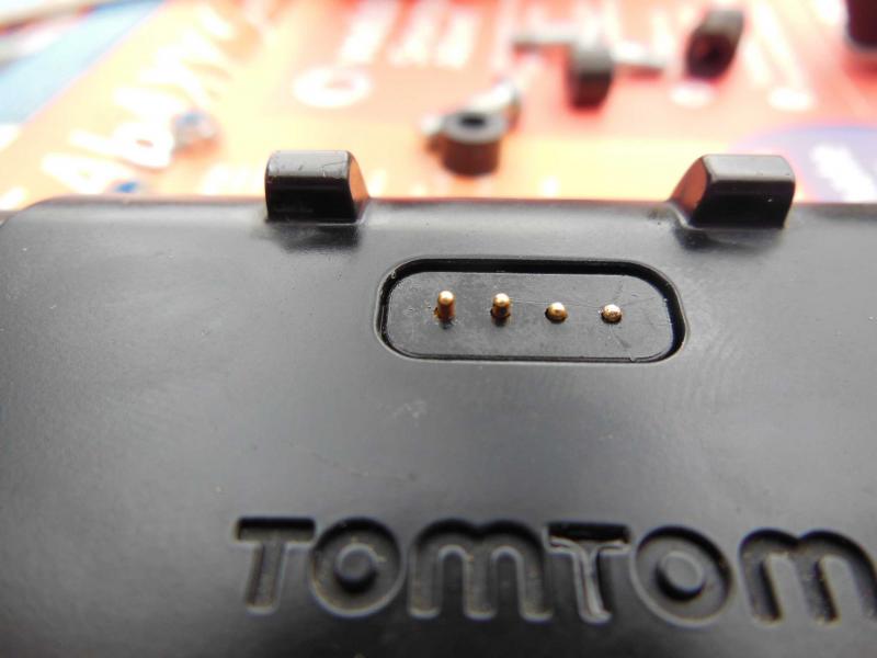

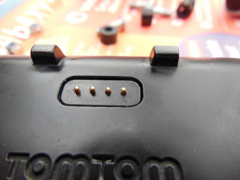

Zuerst sahen die Kontakte in Ordnung (Foto1). Mir ist nur aufgefallen, das die beiden rechten etwas kurzer sind. Ein Wenig hier und zurück bewegt und dann ging nichts mehr. Die beiden blieben ganz drin (Foto2). So kann es natürlich nicht funktionieren. Durch klopfen kommen sie raus, nach drücken bleiben aber drin.
Kann man das reparieren. Nach der Anleitung zum Auseinanderbauen (Link hier oben) sehen die als wären sie fest im Gehäuse... hat das jemand gemacht?
Oder kann ich mir das sparen und Halterung neu kaufen? Teuer, aber wenn nicht anders geht...

Hallo Jaro,
die sind blos fest, kann man mit ein wenig Geschick und einer ruhigen Hand schon reparieren.
Der Beitrag 6 verweist auf einen Link zum Zerlegen der Aktivhalterung. Wenn Du das geschafft hast, geht es dort weiter
Google-Ergebnis für http://www.gs-forum.eu/attachments/navigation-113/17607d1248705205-tomtom-rider-i-kontaktprobleme-am-dockingshoe-unbenannt.jpg
Hier wird zwar der Dockingshoe des Rider 1 beschrieben, das Innenleben ist aber identisch mit dem Rider 2 bzw. Urban Rider. Interessant für Dich daher ab Bild 4.
Alternativ könntest Du Dein Glück beim Hersteller versuchen. Über die TomTom Homepage (MyTomTom) ein Ticket aufmachen lassen und das Problem (höflich) schildern. Meist zeigt sich der Support bei Rider-Besitzern recht kulant.

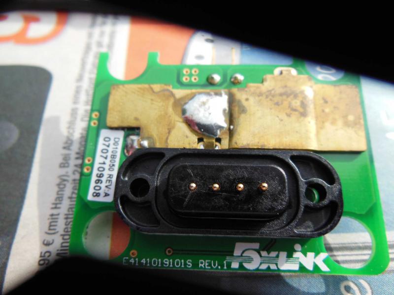

Schritt 1 war super einfach. Ich habe die Halterung auseinander gekriegt. Nun passt mein Sicherheitsimbus (Set vom Bosch min. T10HP) nicht...
Morgen zu Conrad und dann geht es weiter.
Jaro
- - - Aktualisiert - - -
Es ging doch weiter...

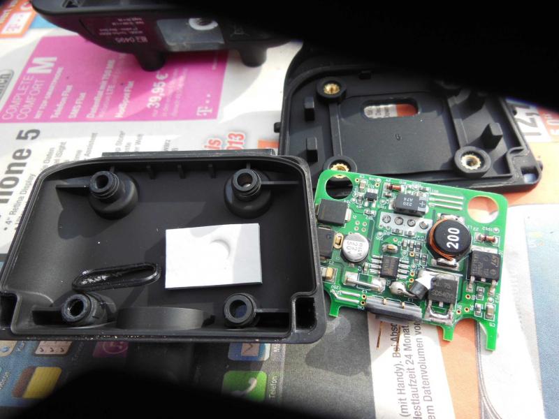

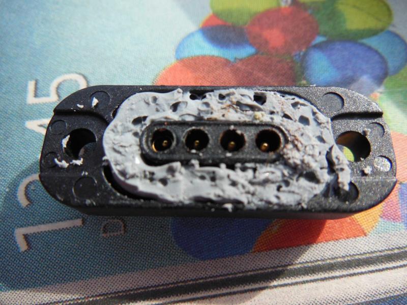

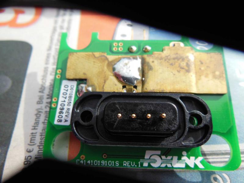

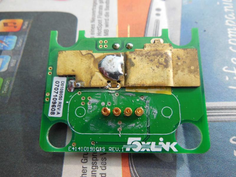

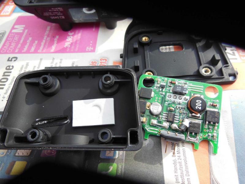

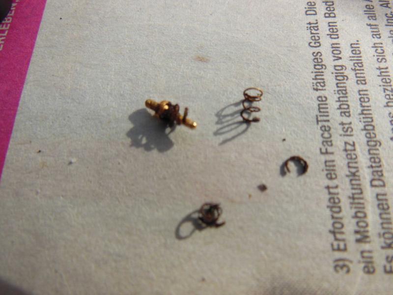

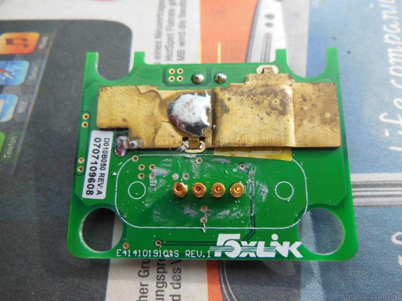

Auseinandergebaut (Foto3) - war nicht schwierig wenn man entsprechenden Inbus hat.

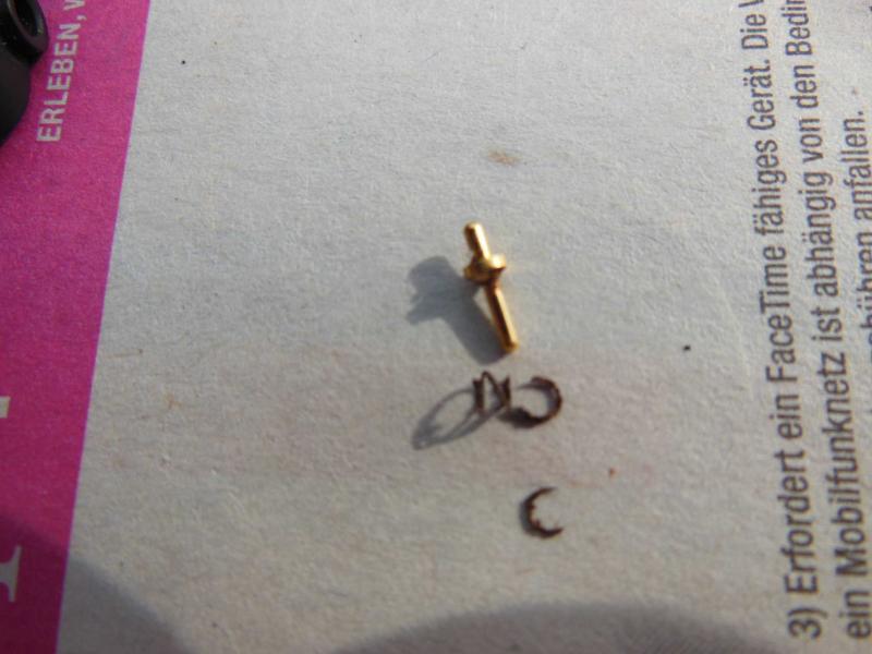

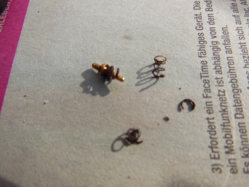

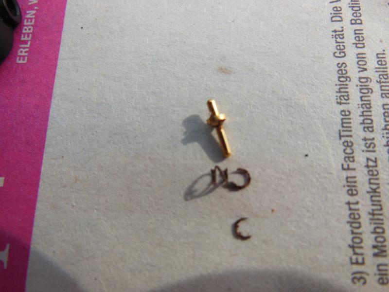

Jetzt sitzen die Pins im Gehäuse (Foto4), können aber leicht nach oben rausgedrückt werden. Die sind in der Tat nur mit Silicon verklebt. Mit Messer vorsichtig schneiden (man kann nichts kaputt machen) und an beiden Seiten gleich nach oben ziehen. Schon sind die Teile - Foto 5 und 6 auseinander. Und gleich war klar, was das Problem ist. Die Pins haben eine kleine Feder Foto 7, die leider kaputt war Foto 8.
Jetzt muss ich schauen wo ich so kleine Feder finde... Durchmesser ist so, dass die auf einer Büroklammer gewickelt werden kann.
Die ganze Arbeit war wirklich nicht kompliziert. Zusammenbauen geht unproblematisch. Habe auch ausprobiert.

Hallo Jaro,
vielleicht passt eine gekürzte Kugelschreiberfeder. Bei den billigen Kugelschreiber mit den dünnen Minen sind doch auch so feine Federn dabei.
