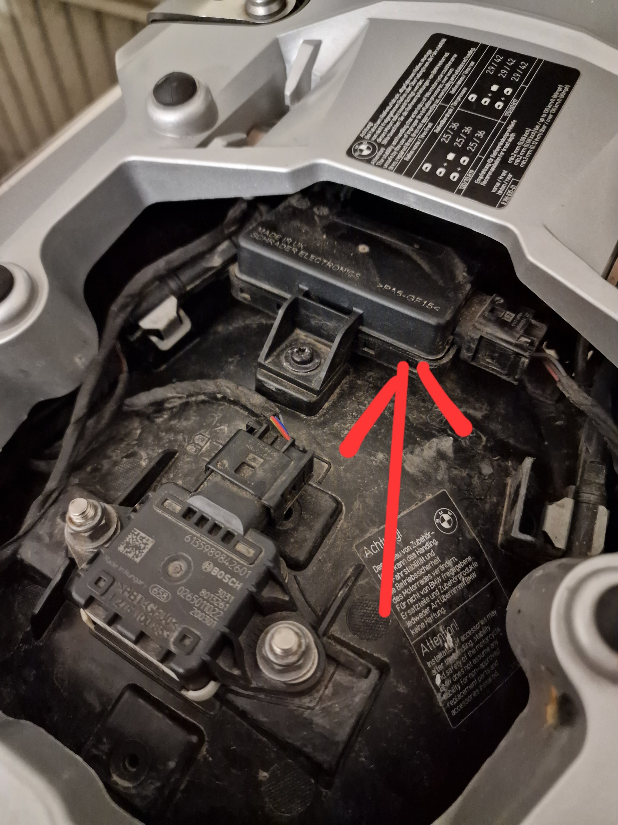

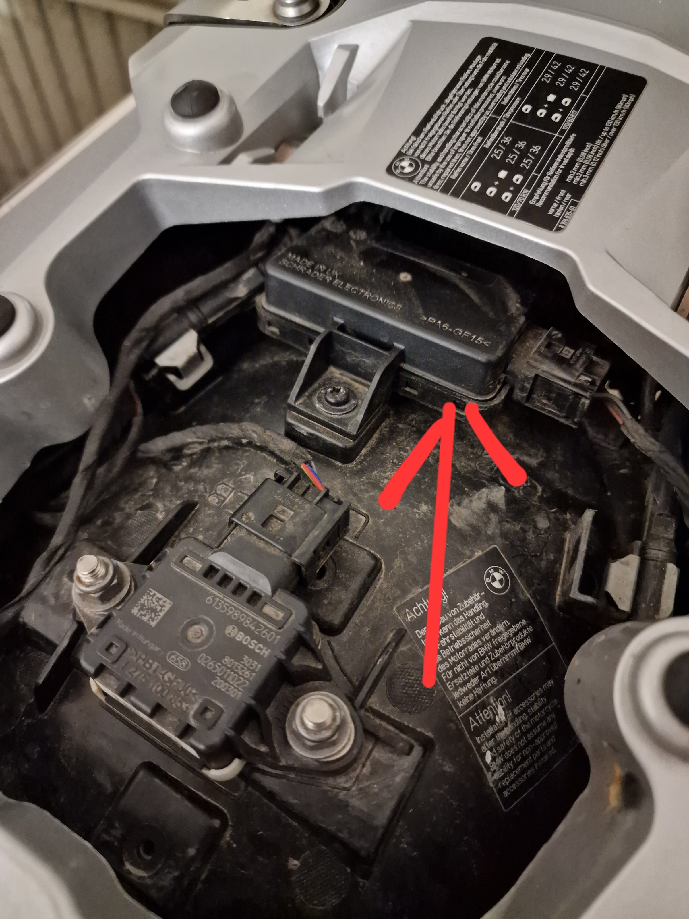

Bei der R1250GS sitzt es da
Auf dem Kästchen steht made in uk und darunter Schrader
Das ist direkt unter dem Beifahrer Sitz, bei den früheren Modellen könnte es ähnlich sein.
