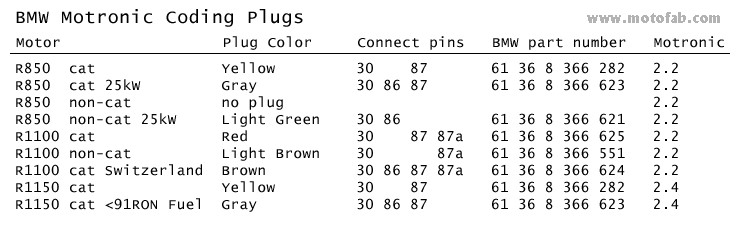

Hallo Zappa,
für die 1150er mit Einzelzündung gab es einen grauen Codierstecker der den Oktanbedarf auf 91 senkte. Vielleicht hilft Dir das weiter:
(Quelle motofab.com is almost here!)
MfG Gärtner

Hallo Zappa,
in der Tabelle aus meinem Beitrag #108 findest Du ganz unten den grauen Codierstecker: unter BMW Part Number findest Du die Artikelnummer, gib die mal bei Google ein. Wenn Du 3 Stück 6,3mm Flachsteckzungen männlich hast und etwas Kabel kannst Du den Codierstecker selbst imitieren. Du verbindest 30, 86 und 87, steht in der Tabelle unter Connect Pins.
Bei leebmann24.de kannst Du ihn kaufen:
https://www.leebmann24.de/verbindun...KT6GwhbYt9YpyJ4GOrFsKb619_fPab7waAtC7EALw_wcB
Ich habe eine genaue Erklärung was alle anderen Codierstecker genau bewirken aus dem Englischen übersetzt. Leider habe ich nichts über den grauen Stecker. Ich vermute dass er die Zündung etwas zurücknimmt, also etwas später stellt.
Zitat aus der Übersetzung (gilt nur für R1100!):
PIN87 geerdet: (30-87): Weist der Motronic zu, dass ein Katalysator bzw. eineLambda-Sonde installiert ist. Alle Tankkarten würden wahrscheinlichso ausgelegt sein, dass sie ein Luftkraftstoffverhältnis von 14,7: 1in der Reichweite erreichen. "Closed Loop" ist aktiviert(obwohl nicht immer aktiv).
PIN86 geerdet: (30-86): Wenn dieser Pin an der R1100 geerdet ist, teilt er der Motronic mit, dassder Kraftstoff mit niedrigerer Oktanzahl, geringere Leistung erwartetwird und/oder das Motorrad in die Schweiz geliefert wurde.
MfG Gärtner
