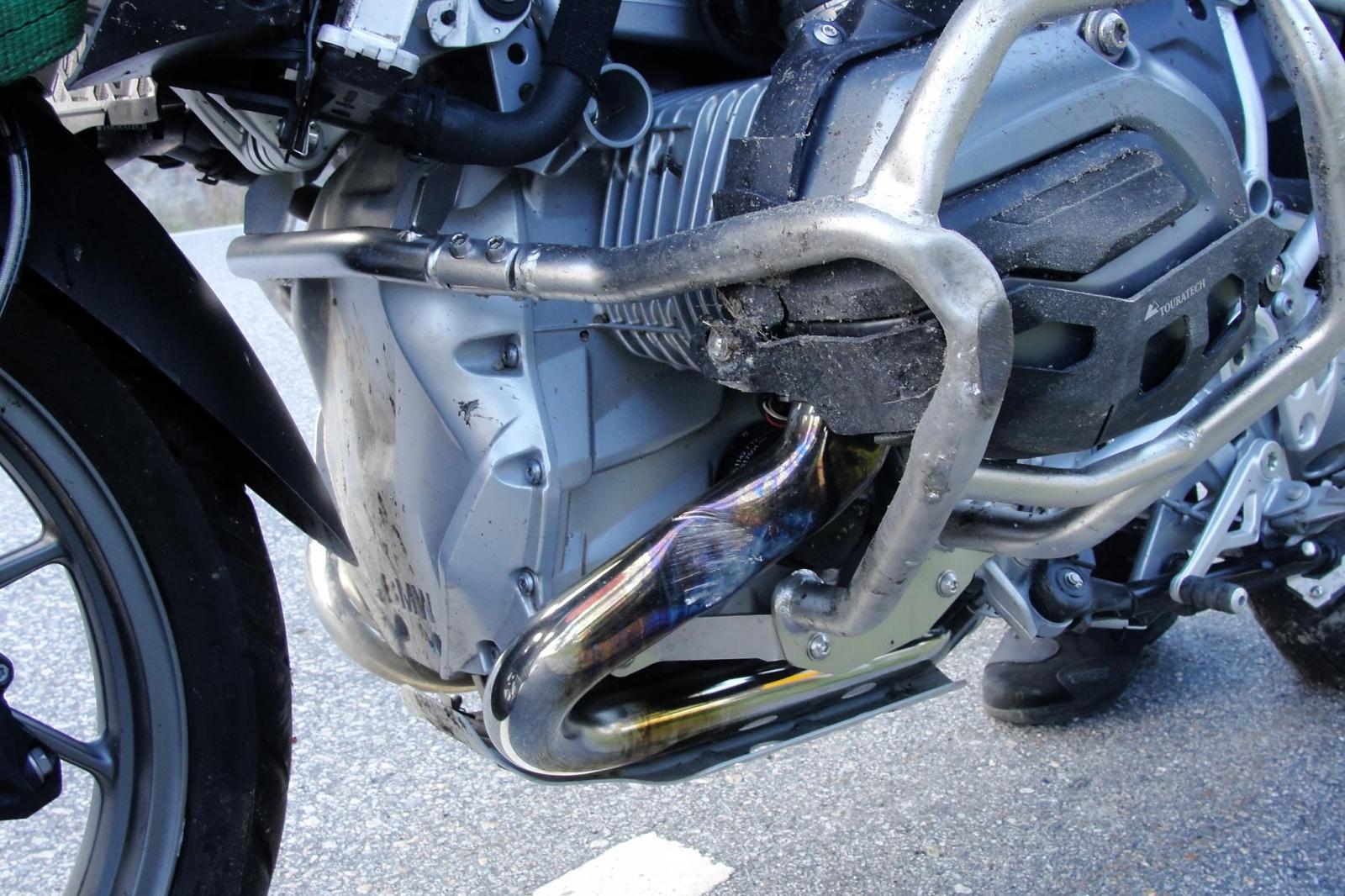

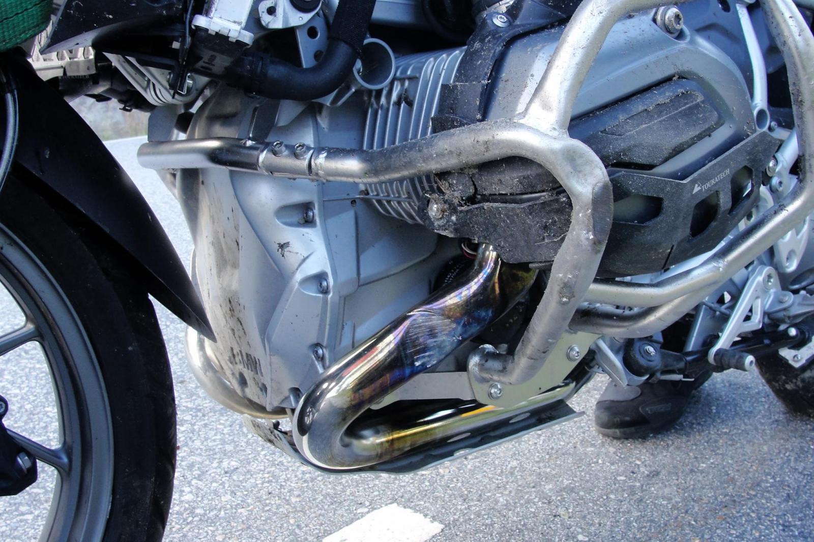

oha was war da im weg beim auspufftuning:(

Hallo Nolimit,
da hast du natürlich recht mit dem Zylinderschutz, bei so einem Aufprall.
Aber was radon13 und ich, mit 160,- meinen, ist der zusätzliche Ventildeckelschutz, wie bei dir, der von TT.
Der Ventildeckel hat wahrscheinlich keine Schrammen abbekommen?
Und außerdem kenn ich so ein Auspufftuning noch nicht, bin noch zu jung im Forum.....aber wenn es Leistung bringt???:o

Ein neuer Deckel kostet aber auch nicht viel mehr...
Gast 16234
Auch wenn Du jung bist, immerhin tunst Du ja schon das Forum!
Doppelte Leistung innerhalb von 10 Minuten ;)

Sieht fast so aus, als ob der Krümmer ein Sturzbügel für's Motorgehäuse gewesen wäre. Jedenfalls hat der TT Bügel noch schlimmeres vom Euter ferngehalten.Was ist denn da passiert??

Der Deckel kostet weniger als der Schützer. Alles nichts im Vergleich zu einem neuen Krümmer. Und der war wohl ungescützt ;)
Also der Deckel kostet bei mir mehr wie der Schützer (60 Euro) und wie schon mehrfach erwähnt:
Ich kann weiterfahren und muss nicht zusehen, wenn die LC ausblutet.
